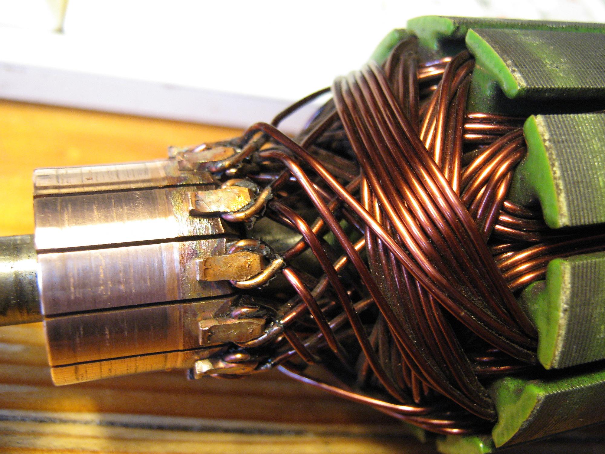

Я кстати несколько раз перематывал уотерснейки и миннкоты на 24 и на 48 вольт, несложно, вместо штатных 5-7 витков укладываешь в 2 или в 4 раза больше витков, и КПД мотора заметно увеличивается, т.к. ампервитков больше, коллектор служит в десятки раз дольше, и преобразователь никакой не нужен.

Цитата: Водномоторник от 28 Апр. 2021 в 15:29Я кстати несколько раз перематывал уотерснейки и миннкоты на 24 и на 48 вольт, несложно, вместо штатных 5-7 витков укладываешь в 2 или в 4 раза больше витков, и КПД мотора заметно увеличивается, т.к. ампервитков больше, коллектор служит в десятки раз дольше, и преобразователь никакой не нужен.
Расскажите как это сделать?
Сегодня приобрел для экспериментов мотор HDX36L. На коллекторе 12 ламелей, на роторе 12 пазов. В каждом пучке по 7 проводов. Намотаны через 5 пазов на роторе. К каждой пластине коллектора подходит 4 провода.
