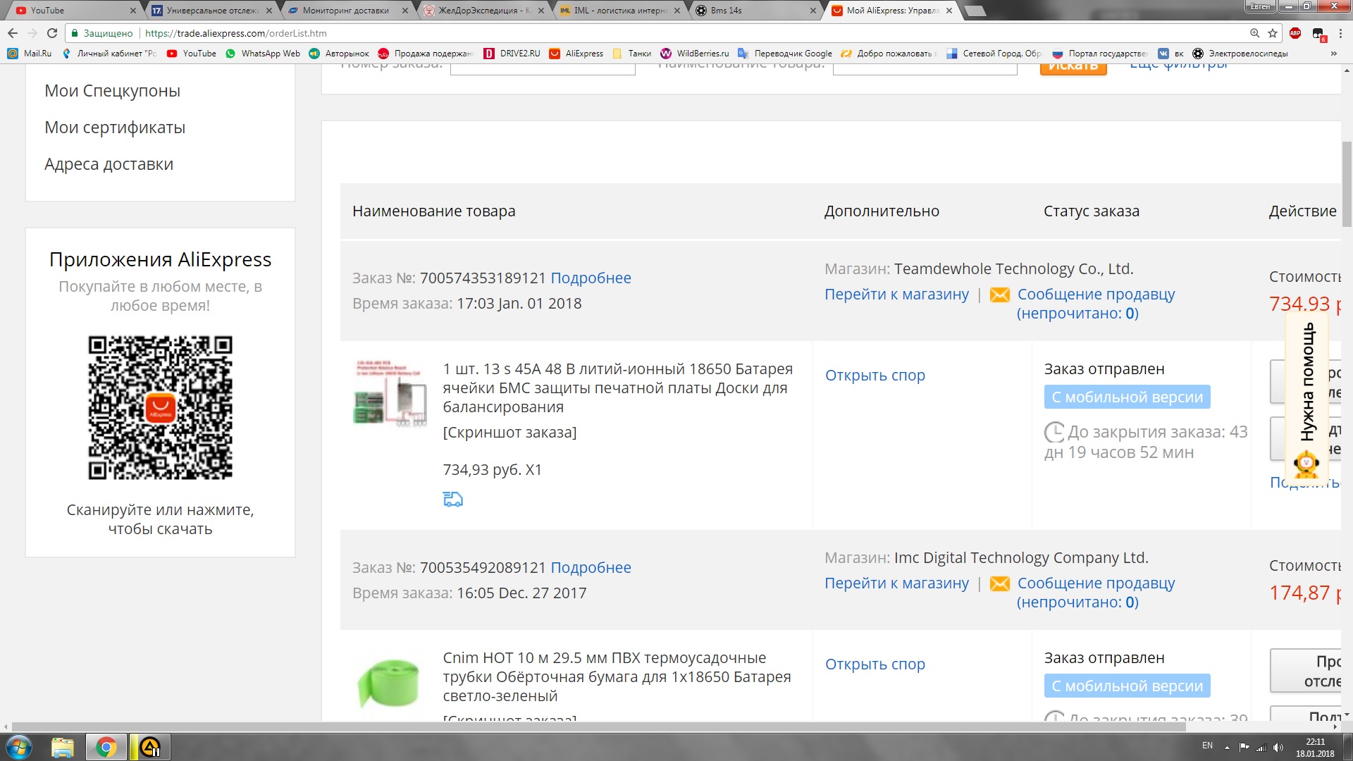

Здравствуйте, заказал в китае бмс 13s, вместо нее пришла 14s, можно ли ее использовать как 13 s если не подключать один контакт ( от бмс идет 15 проводов к банкам 14 красных, 1 черный) ?

Млять! Эту же бмску заказал. В листе заказа 13s, а когда в товар заходишь там уже 14s и картинка совсем другая. Хотя на картинках в отзывах 14 проводов. Значит 13s?

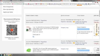

Цитата: jim229697 от 18 Янв. 2018 в 06:04В листе заказа 13s, а когда в товар заходишь там уже 14s и картинка совсем другая.
важно не что стало и что поменялось на странице описания товара, а как выглядит скриншот заказа.

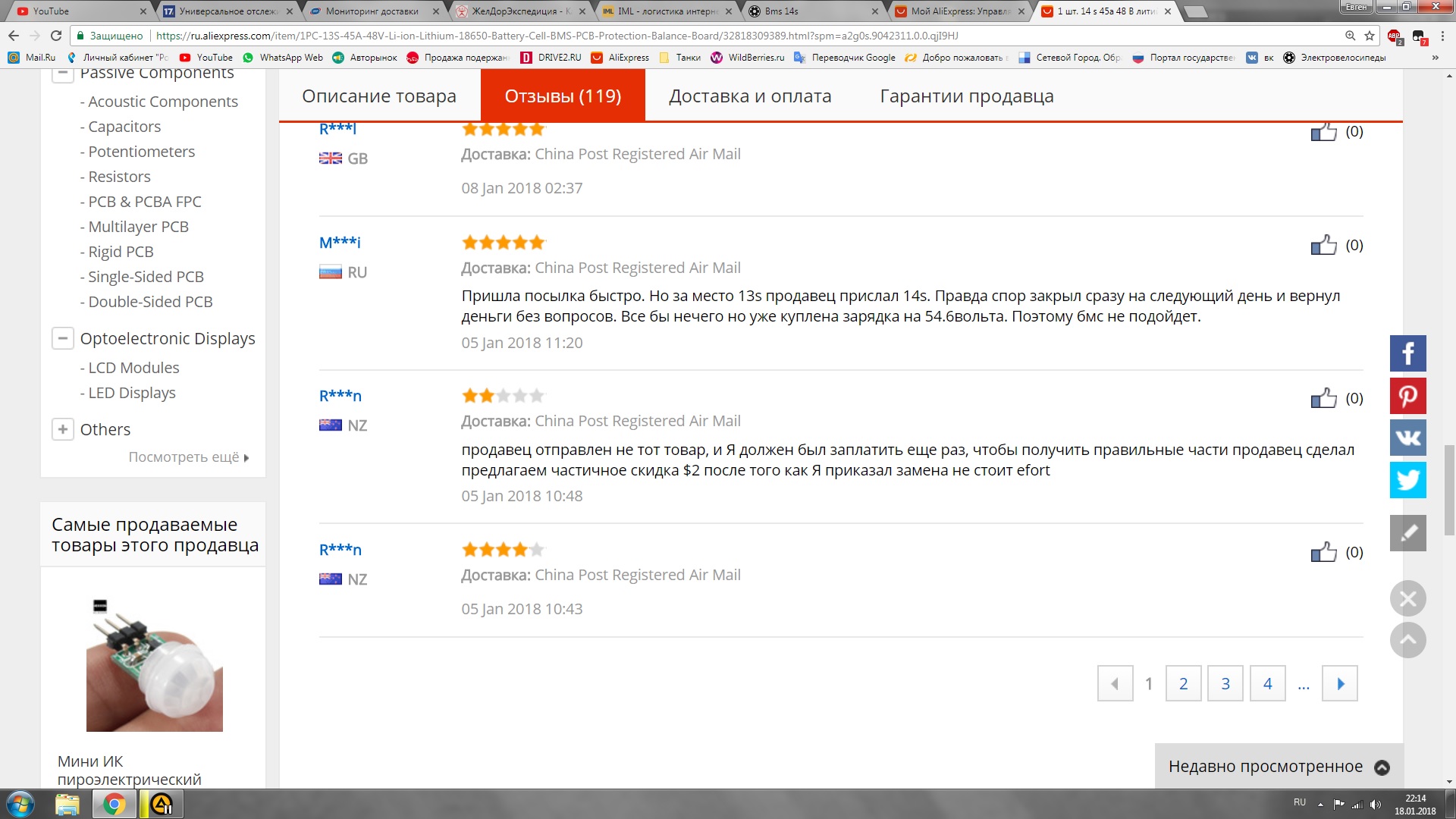

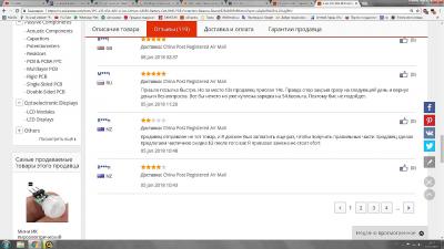

Цитата: LEE4ER от 18 Янв. 2018 в 12:05важно не что стало и что поменялось на странице описания товара, а как выглядит скриншот заказа.
Дело в том, что уже начали появляться отзывы о том, что получают 14s, вместо 13s

Странно, сейчас перешёл по вашей ссылке, там про 13S нигде не написано, везде указано 14S
jim229697
У меня в листе заказа так, а заходишь в товар, то же что и по ссылке
Добавлено 18 Янв. 2018 в 16:15
Вот одни из последних коментов
