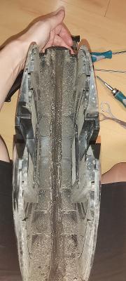

Цитата: Евгений66 от 08 Фев. 2021 в 14:10Полоска герметика легко отошла от стыка?
Даже не почувствовал как отошло. То есть как будто не было его...
Цитата: Gendalf от 08 Фев. 2021 в 14:38либо утопленик.
Человека знаю. Ездил только по сухому.
Цитата: Gendalf от 08 Фев. 2021 в 14:45Снаружи и частично внутри.
Как можно наклеить внутри?
Чем вообще загерметизировать Батарейку хорошо?
Добавлено 08 Фев. 2021 в 15:07
Колесо из самых первых партий.
Gendalf
Цитата: axxeeellll от 08 Фев. 2021 в 15:05Как можно наклеить внутри?
По бокам под вынимающимися частями с динамиками.
Цитата: axxeeellll от 08 Фев. 2021 в 15:05Чем вообще загерметизировать Батарейку хорошо?
Заклеить стык арки, оттуда все гавно проникает. Ну можно еще стык под ручкой.
Добавлено 08 Фев. 2021 в 15:14
Цитата: axxeeellll от 08 Фев. 2021 в 15:05Даже не почувствовал как отошло. То есть как будто не было его...
Если герметик был, то его прекрасно видно

Gendalf
Цитата: Ripido от 08 Фев. 2021 в 15:22главное хорошо подготовить поверхность и выбрать качественный герметик.. иначе также отвалится..
Мне больше лентой нравится, при следующей разборке опять счищать этот герметик, ну его в баню.
Я все свои колеса клеил только лентой. Ну каждые пару тыс. нужно делать ревизию, потому что лента перетирается в месте стыка.
Так я и так каждую зиму перебираю все колеса.

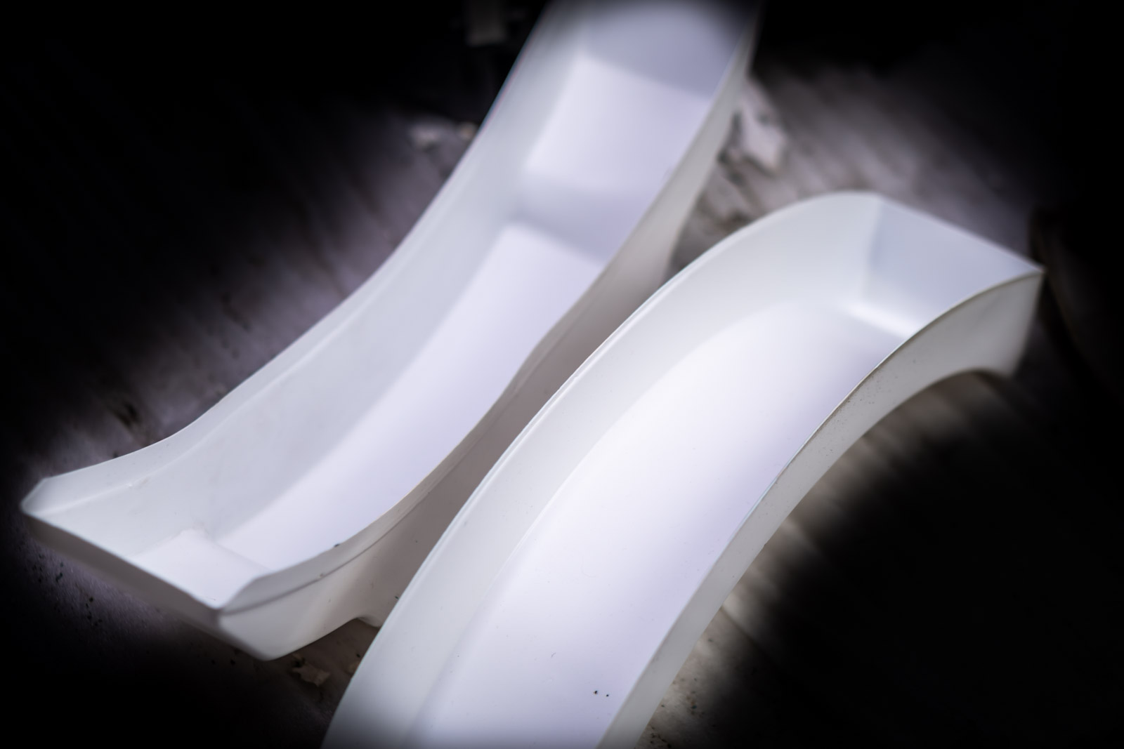

Где можно купить ванночку для АКБ? Кто знает? Вот такую?
Может у кого завалялась?

Цитата: axxeeellll от 08 Фев. 2021 в 16:49Где можно купить ванночку для АКБ?
спросить в сервисе ЭД, может быть они у них остались.

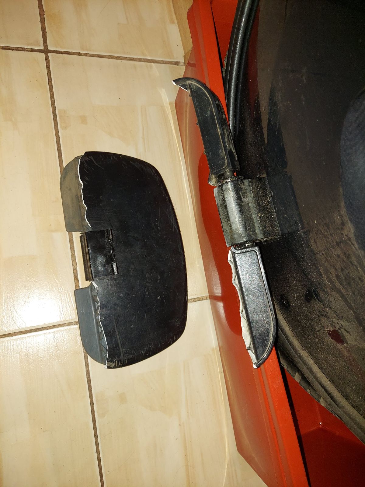

Братья моноводы!
Заклинаю вас!
Не прыгайте с бордюров под углом 45 градусов!
Ладно мне повезло, что живу от "Экодрифта" в 15 км и лишних 4 тыщи деть было некуда
Ripido
[user]Boris0[/user],  O_O какой ревизии колесо или педали? С усиленными ребрами? Под углом 45° - это значит, что педалью вошли в бордюр?
Boris0
Колесо старое, 2018 года.
Педали были без дополнительных ребер. Новые, что купил, уже с дополнительными ребрами.
Резинку педалей еще пришлось кусачками кромсать.
Под углом 45° - это значит, что при спрыгивании зацепил задней частью педали за бордюр.
Ось педали чуток согнулась, но в новую педаль влезла легкими постукиваниями.
Свежая трещинка на корпусе длиной 50 мм.
Наверно, со стороны, смешно смотрелось, как я растянулся на проезжей части.
Gendalf
Цитата: Boris0 от 08 Март 2021 в 18:31
Братья моноводы!
Заклинаю вас!
Та же фигня случилась сегодня.
Но я в момент слома просто съезжал с небольшого бордюра.
Я думаю у меня была уже трещина в педали. Я осенью нормально грохнулся на яме и ось в педали искревилась, ну я ось молотком поравнял и все. Ну видимо и сама педаль немного треснула в тот момент.
Заказал нового образца на наждачке, думал Хексы взять, но жаба задушила, дороговато.
