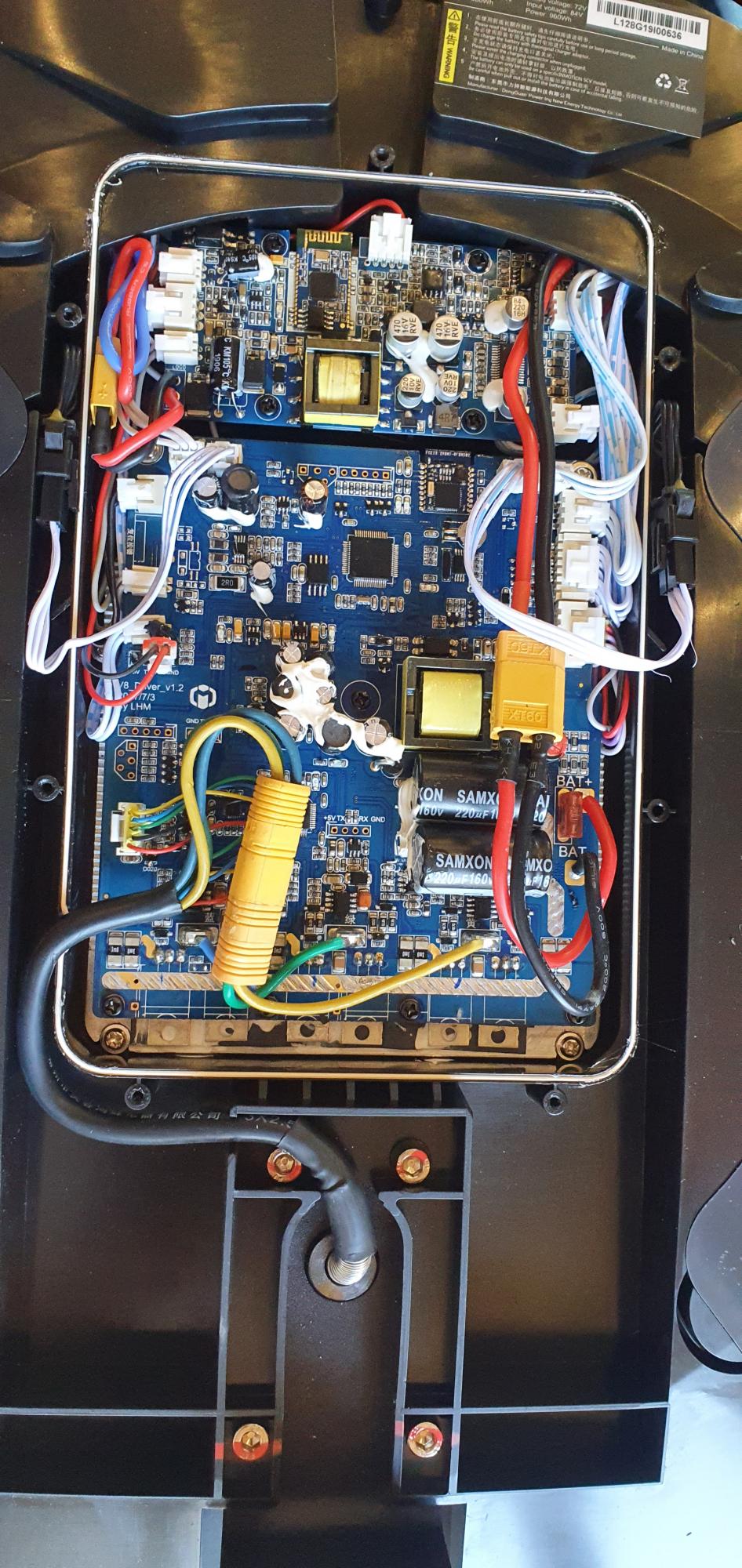

Sabul
Доброго дня.
Недавно приобрёл V10f (примерно неделю назад) пробег около 35 километров. И похоже я его сломал :facepalm:
Вечером катил за ручку домой (включенным) и после выхода из лифта остановился открыть дверь в квартиру. В это время колесо три раза сказало что-то по не нашему (жене показалось что "get out", коротко затряслось и затрещало 1/3 секунды и вырубилось.
Более не включается, на попытку воткнуть зарядку не реагирует.
На момент отключения показывало два деления батареи.
Вероятнее всего причина в "страховочном ремне" который я прикрепил к основной ручке. Он мог заблокировать вращение колеса когда выпал у меня из руки (в то время когда я полез в карман за ключами).
Что могло случится, и можно ли оживить его в домашних условиях? Подскажите если кто знает.
Нахожусь в Рязани и быстро отвезти в ремонт не получится.
Влага быть причиной не могла, катался только в сухую погоду. Ронял порядка 5 раз, со скорости не более 10-15 км/ч.
AlexS4
[user]Sabul[/user], сейчас колесо уже не заклинено?    я бы начал с предохранителя.
Sabul
Сейчас не заклинено.
А предохранитель, как я понимаю в корпусе? То есть нужен разбор.
Сегодня вечером, наверно, буду препарировать.
Ripido
Цитата: Sabul от 20 Сен. 2020 в 21:53Он мог заблокировать вращение колеса
в лучше случае сгорел предохранитель на плате, в худшем - сгорела плата. Если колесо свободно вращается, то есть шансы его оживить без замены контроллера.

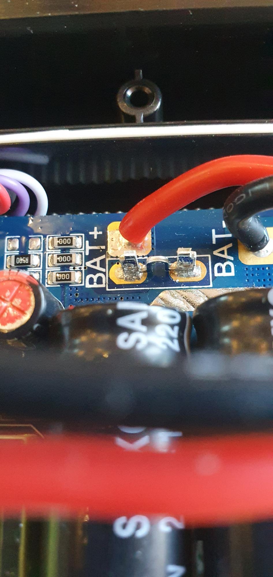

Sabul
Продолжаю эпопею с поломкой.
Колесо разобрал.
Предохранитель, увы, жив.
Вопросы к гуру.
1. Должна ли с аккумулятора приходить напруга, или она чем то блокируется на нём самом. Сейчас напряжения на разъёме аккумулятора нет совсем.
2. Есть ли смысл разбирать дальше, или всё, только сервис. При условии что я далеко не специалист и максимум, могу померять напряжение мультиметром :ah:
AlexS4
#2619
[user]Sabul[/user], должно!  отключи разьем и на разьеме батареи еще раз померь.  если все так то это скорее хороший признак и много шансов что контроллер жив а проблема в отгоревшей никелевой ленте внутри батареи. еще возможно поврежден один из дескриминаторов в bms но это мелочи по сравнению с контроллером.
Цитата: Sabul от 23 Сен. 2020 в 14:37При условии что я далеко не специалист и максимум, могу померять напряжение мультиметром :ah:
починить батарею хотяб чтоб проверить остальное думаю смысл есть, но прийдется разрезать термоусадку и найти обрыв.  если сразу не увидешь отгоревшую ленту то  мультиметра достаточно, надо от красного или черного провода двигаться вольтметром по параллелям и как только очередной шаг не будет давать +3..4V значит обрыв найден.    если получится - потом могу рассказать как проверить bms.
Ripido
Цитата: Sabul от 23 Сен. 2020 в 14:371. Должна ли с аккумулятора приходить напруга, или она чем то блокируется на нём самом. Сейчас напряжения на разъёме аккумулятора нет совсем.
не должна.. Управление через тоненькие провода с кнопки включения, после чего BMS замыкает ключ и напряжение идет на плату. Если колесо не включить, то BMS через некоторое время снова размыкает этот ключ.
Добавлено 23 Сен 2020 в 19:29
Цитата: AlexS4 от 23 Сен. 2020 в 18:11Sabul, должно!
на инмо всё несколько хитрее. BMS физически размыкает выход питания при отсутствии активности.
Добавлено 23 Сен. 2020 в 19:30
Цитата: Sabul от 23 Сен. 2020 в 14:372. Есть ли смысл разбирать дальше, или всё, только сервис.
К сожалению, я не знаю, что можно еще посмотреть. Колесо вращается свободно или заблокировано и крутится с трудом или рывками?
Sabul
ЦитироватьКолесо вращается свободно или заблокировано и крутится с трудом или рывками?
Колесо вращается равномерно и свободно.
Буду думать в сторону сервиса, похоже случай не очевидный, как я надеялся, диагностика по переписке только отнимет у всех время.
Всем неравнодушным огромное спасибо!   :-)
