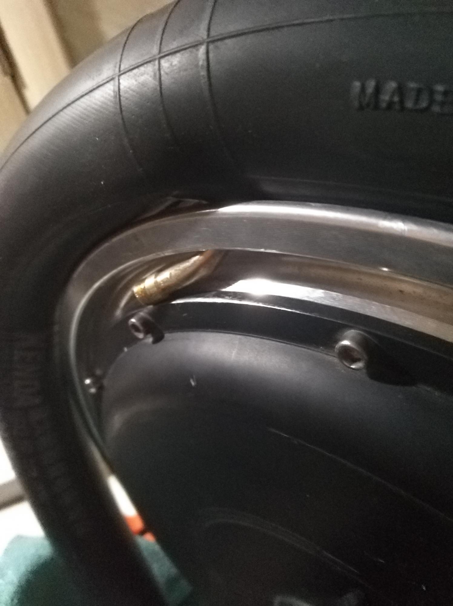

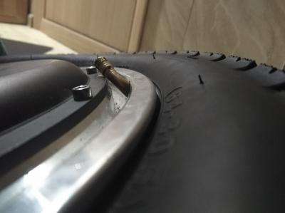

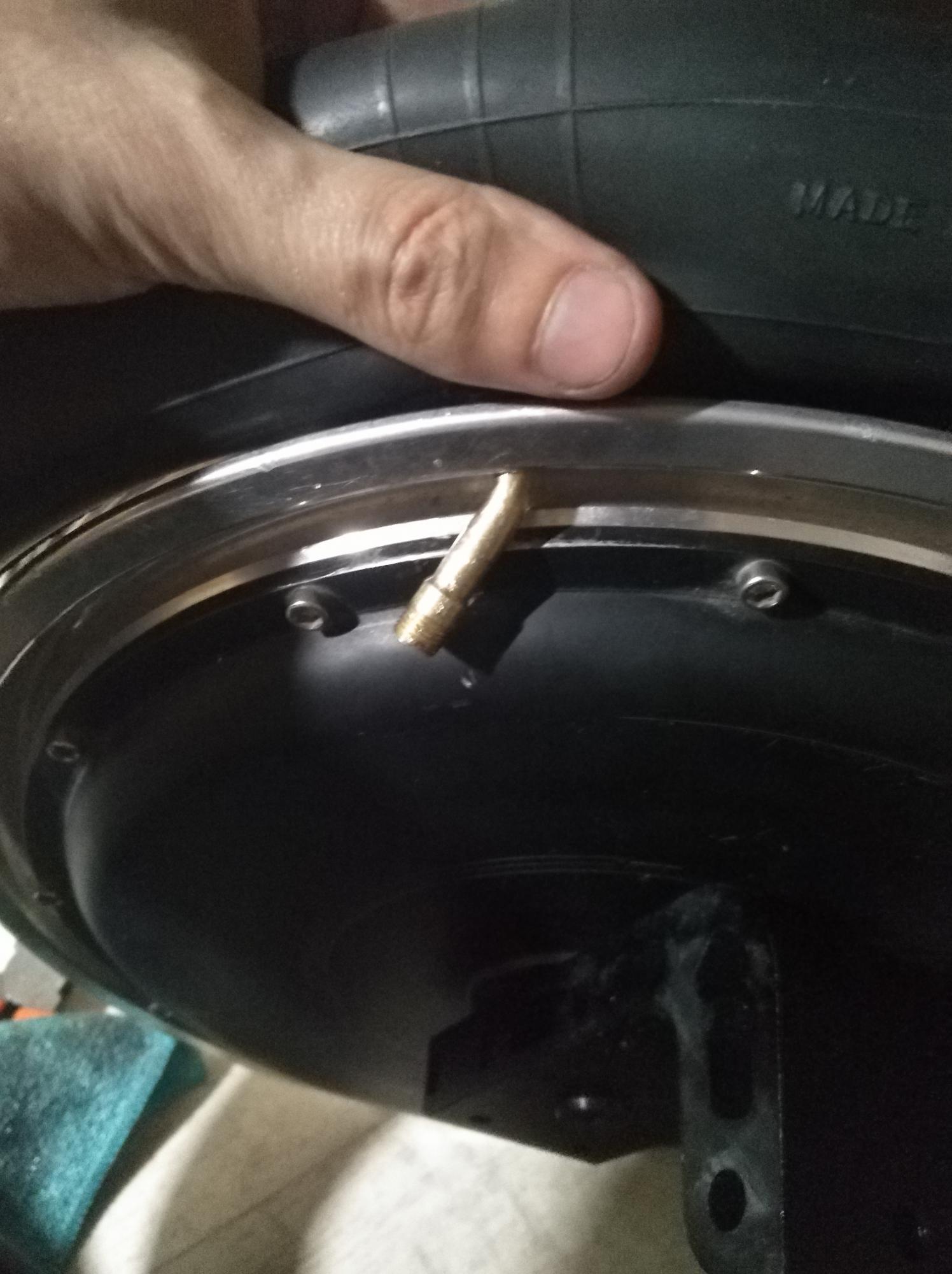

Коллеги, помогите моей криворукости! Не могу камеру родную поставить так, чтобы ниппель из обода не торчал.
Третий день вожусь, все родное, как-то на заводе поставили, не могу повторить. Пробовал разворачивать камеру, двигать покрышку со спущенной камерой.
Вроде как должно быть как-то так (фото без покрышки):
Но край покрышки давит на камеру, и получается примерно так
Как только ставлю покрышку, прижать ниппель ближе, чем на первом фото, не получается. Что я делаю не так?
tolmir
С год назад клеился.Обратно всё встало без проблем с первого раза.
Вот согласись,если ничего не менялось,то оно просто обязано получиться.Я бы продолжил танцы с бубном(с камерой).Поставил-подкачал-поправил-подкачал-проверил-поправил-подкачал и т.д.Удачи.
88кг. Inmotion V8 (10000++км).V10F(10000++ км).
Ripido
[user]ImBlind[/user], разверните камеру, чтобы сосок смотрел в другую сторону от дырки (отрицательный угол) и сосок максимально из дырки вытащите, он длжен сам развернуться, как надо и войти в выемку.

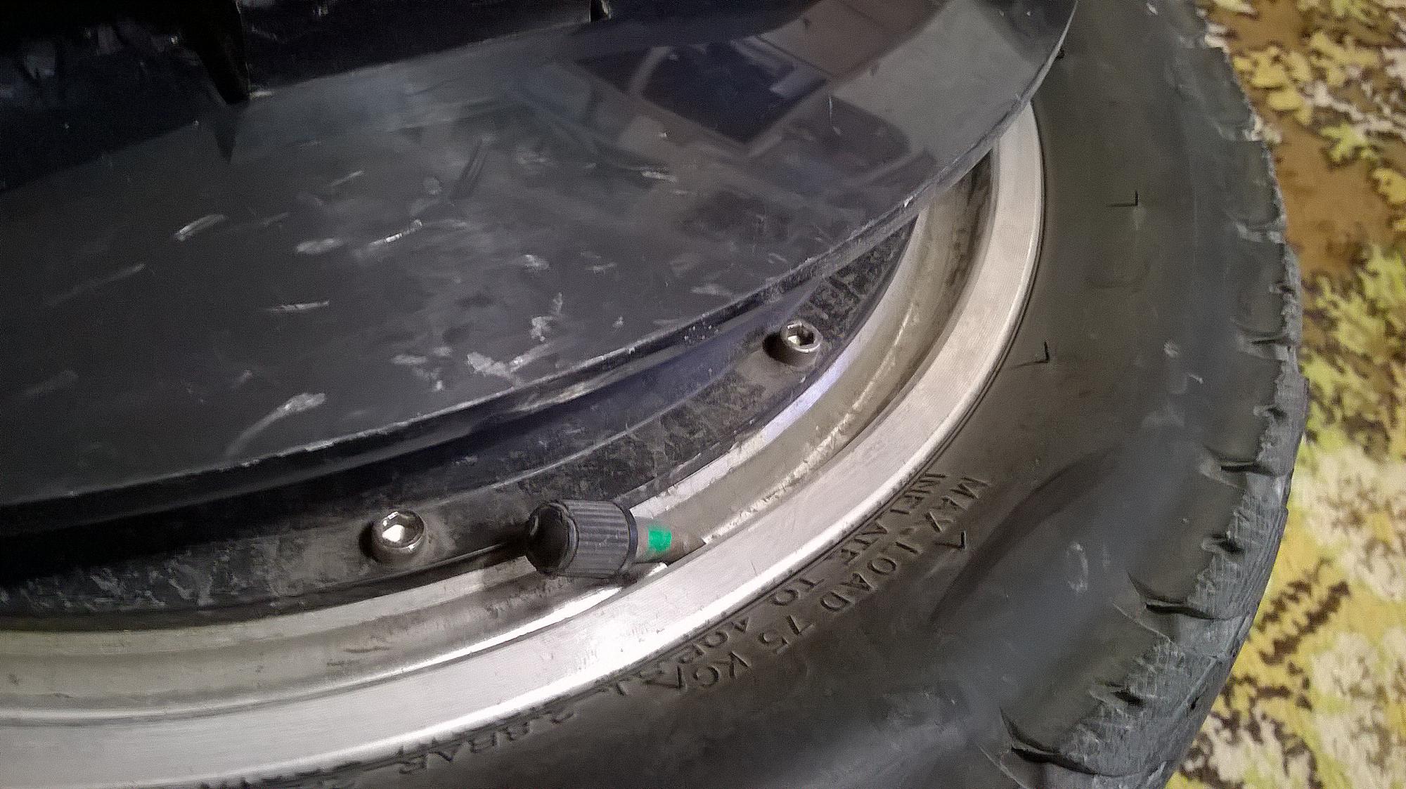

А как колесо накачивать если ниппель из обода не торчит? Сам я недавно купил 10F, пока подкачивать не пробовал, боюсь что-нибудь порвать :bw:
P.S. С предыдущим Готвэем такого не было - там ниппель торчит достаточно для подкачки.
Даёшь батарейки!
MValerik
[user]Фарид[/user], что значит не торчит? Совсем или плотно к ободу прижат? Отожми слегка чем-нибудь...

самый универсальный способ подлезать к труднодоступным нипелям - гибкий шланг от велонасоса со стандартным реззьбовым фитингом, обычно позволяет подлезть даже в очень сложных случаях вроде самоката или мота где тормозной диск прям в нескольких мм итп. я использую обрезок такого шланга надевая на пневмопистолет или конусный переходник компрессора.
