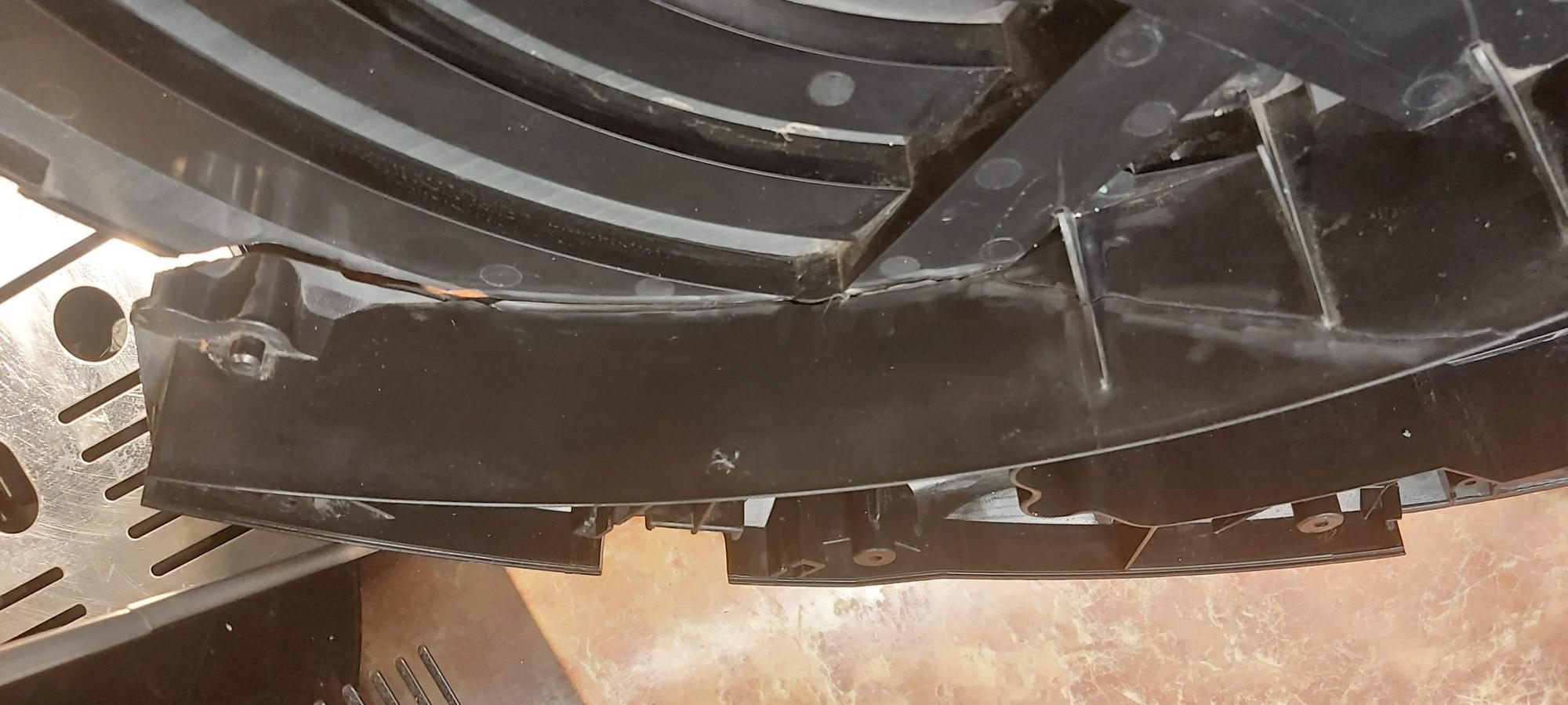

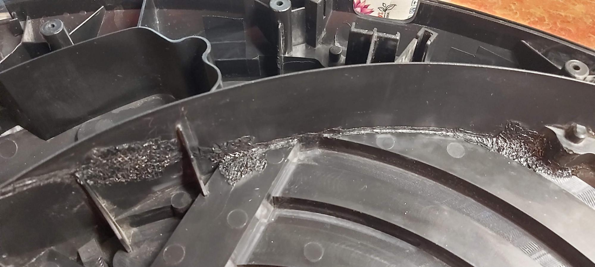

Цитата: Baxxter от 25 Дек. 2019 в 12:54Феном и паяльником пластик подправил, чтоб трещины не было.
Заармировать нужно, если просто запаять, держваться не будет.
Baxxter
Цитата: Gendalf от 18 Фев. 2020 в 14:34Заармировать нужно
Хорошо. Чем армировать надо? Сделаю как время будет.
Gendalf
Покупаешь сито в хозтоварах,  достаешь с него сетку. Режешь ножницами как тебе нужно. Накладываешь эту заплатку на трещину и паяльником впаиваешь в пластик.
ДО
ПОСЛЕ

serg.k
[user]Gendalf[/user], [user]Baxxter[/user], а чего вы так заморачиваетесь? Это же ведь ABS, он просто ацетоном клеится. Если есть сомнения, можно ещё поверх добавить "каши" и сделать прочнее чем было.

Gendalf
Простая поклейка не выдержит такой нагрузки.
hal9000
Цитата: Gendalf от 10 Март 2020 в 10:52Простая поклейка не выдержит такой нагрузки.
А почему?
Я не спец в пластмассах, и в данном конкретном случае спорить не буду. Но... если полистирол клеить дихлорэтаном или трихлорэтаном, то часто место склейки получается прочнее самой детали. Растворитель полностью восстанавливает структуру материала, а за счет соплей оно просто толще. Например, берем пруток пластика, ломаем. Потом клеим дихлорэтаном торец в торец. Если потом пытаться сломать - обычно ломается уже в другом месте.
Если что, я не спорю, а задаю вопросы  :-)
Inmotion V8 4582 км > Kingsong 18L 6500+ км...
Gendalf
Цитата: hal9000 от 10 Март 2020 в 17:45
А почему?
По сути тоже самое, но металлическая сетка прочнее соплей.
