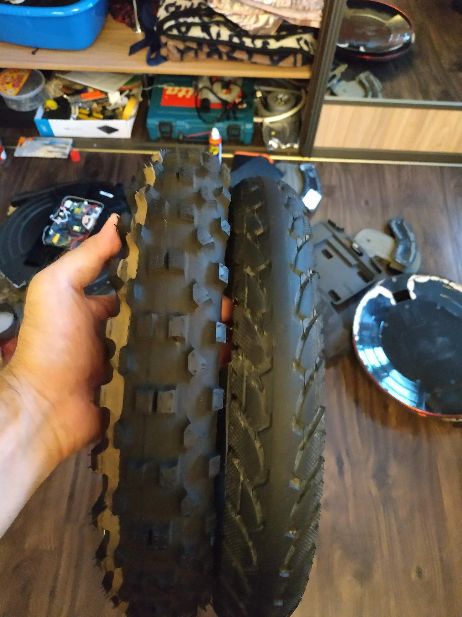

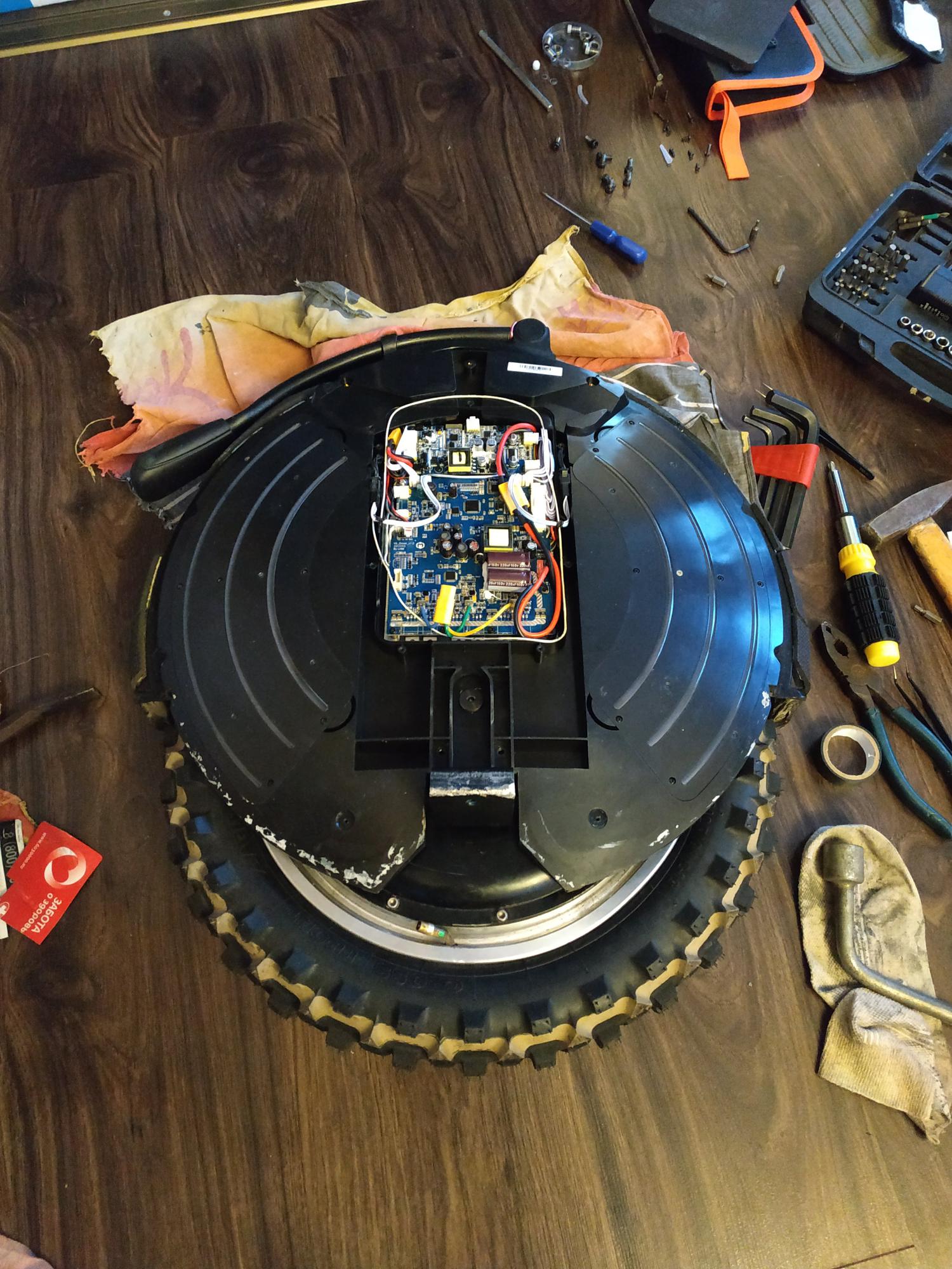

Я поставил вот эту зубодробилку Mitas C-19 2.50-12 37M TT Winter Friction специально на зиму. Это зимняя резина на детский эндуро.
Когда она ко мне приехала, я охренел от того насколько сильно она отличается размером от стока, негодованию не было предела, к счастью это всё оказалось бутафорией.
Потом когда дошло дело до обувания, отверткой и монтажкой гвоздодера уже нельзя было справиться - корд в два раза толще, сама резина дубовая, а обод 12" всего. Купил струбцины и нормальные мотоциклетные монтажки. Кое как, пролив три литра пота, познав дзен в технике обувания, я всё таки смог её надеть) На следующий день болел как после качалки.
Чуть не забыл самое главное! Первая попытка оказалась не удачной. Из-за толстого корда сосок не мог нормально встать в паз обода, пришлось разбортовывать и вырезать паз в корде (2 мм радиус). И еще паз обода рассверлил чучуть побольше.
Второй раз встала как надо. О корпус терли только заводские иголки покрышки, я их сточил чтобы послушать будут ли сами шашки тереть. Но чудо, ничего не терло - она немного сжалась при установке на обод.
Накачав пол очка ей, она становится уже почти несжимаемой пальцами. В итоге остановился на 1,5 атм.
Выкатив на улицу, моей радости не было предела, сцепление по утоптышу как летом на асфальте, можно даже карвить, боковые шашки отлично держат наклон. На льду скользко, но не так как на стоке.
Вот вам https://moto-mitas.ru/tyres/Winter-Cross/Mitas-C-19/2000026021101/ на покрышку.
Но я думаю, что лучше будет брать не С-19, а С-11, полагаю она проще будет обуваться.

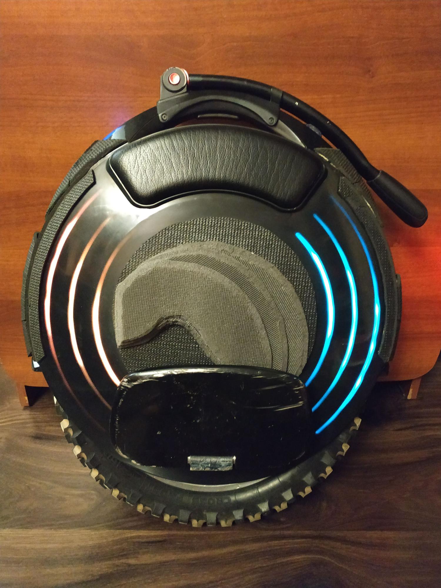

Цитата: targenur от 12 Дек. 2019 в 21:35
Такое впечатление, что подушки под щиколотки наклеены задом-наперёд. Повторяют профиль кроссовок.
Они для прыжков или как, почему такая форма?

Похожи на мои (https://electrotransport.ru/index.php?msg=1732693), зацеп не только для косточки, но и для передней части стопы. Просто ручка задом наперед стоит.

На фото еле заметно, но индикатор уровня заряда батареи горит слева. Это и смутило, а не ручка, она у меня тоже перевёрнута.

Цитата: Евгений66 от 14 Дек. 2019 в 13:39Такое впечатление, что подушки под щиколотки наклеены задом-наперёд. Повторяют профиль кроссовок.
Внимательный человек! Это просто я при сборке крышки местами перепутал, собрал, сфотал, и пошел тестить резину, ну а там уже заметил проблему)
Да, это для прыжков сделал. Из толстого коврика (1 см) для йоги нарезал и на скотч двусторонний + клей посадил.
Плюсы:
- прыжки, цеплять колесо стало мега просто, прыгаю теперь настолько высоко, насколько мои ноги клерка могут поднять колесо. Раньше предельная высота ограничивалась недостаточным зацепом, теперь нет)
- устойчивость при катании выросла, очень старался повторить форму ступни и щиколотки, получилось. Как следствие, стал увереннее чувствовать себя на максималке и меньше стали соскальзывать ноги при тряске
- теперь можно опускать педали ногами, не надо наклоняться, марать руки
Минусы:
- когда не было этих подушек я катался, не касаясь голенью колеса, это давало дополнительную маневренность. То есть я мог перемещать ноги по большим педалям, например вставать на самый краешек, чтобы дополнительно смещать центр тяжести, чтобы сделать круче поворот. А в проблемных ситуации бывало за счёт таких танцев по педалям удавалось удержать равновесие) сейчас с этим стало чуточку труднее.
- из-за того что я слегка не симметрично наклеил подушки, при прыжке зацеп наклоняет колесо на пару тройку градусов влево, как следствие это может привести к неровному приземлению и падению (было). Но это исправимо.
- нарушается эстетика колеса)

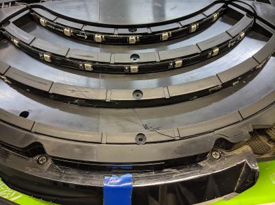

На кочке подлетел вместе с колесом. Потерял контакт с педалями, колесо в сторону полетело, я на ногах остался. Пластик треснул.
Феном и паяльником пластик подправил, чтоб трещины не было.
