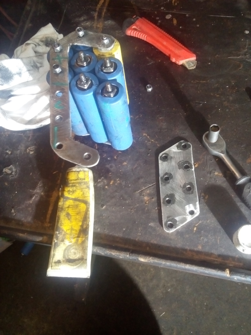

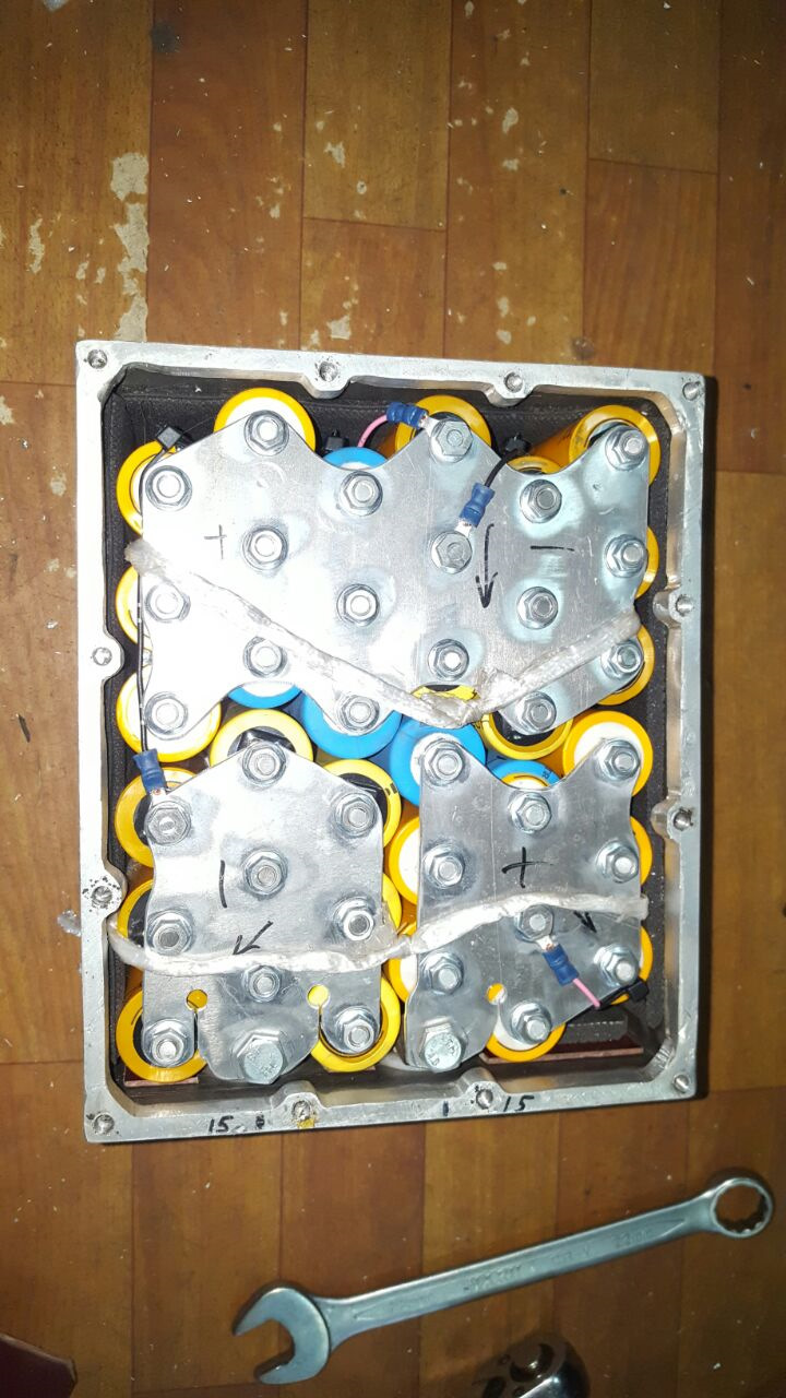

Если у вас поддельные "Хэдвеи", синие, и батарейке лет до трёх включительно - лучше не рисковать, и хранить их в более тёплом месте, можно просто переложить в гараже на верхнюю полку, и накрыть ПЕРЕВЁРНУТОЙ картонной коробкой, если вариантов не много.
Хранение-то при такой температуре особого вреда не принесёт, но стартовать (тащить вас и вел по дороге) акуму может быть тяжеловато.
Или не гоняйте на них особо, на замороженных, так - ножками крутите, и газулькой слегка помогайте.
Относительно качественный лифер позволяет несколько лет просто не думать о погоде, просадках и перегреве, заряжай да катайся.
Но Хэдвеев настоящих я давно не видел.

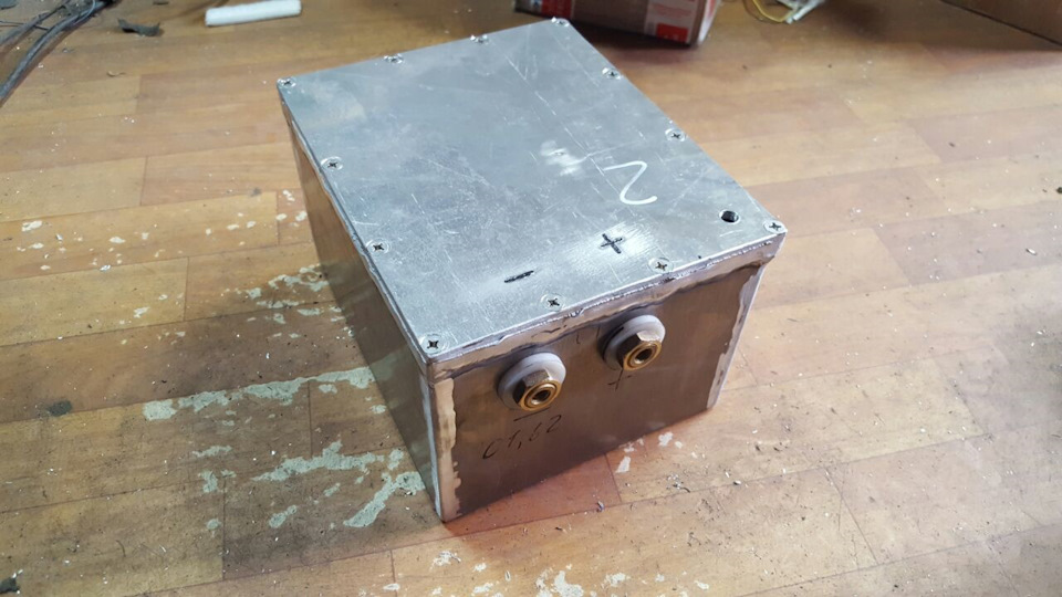

Вот фото из моей темы "Отдам даром" с леваком для сравнения.
