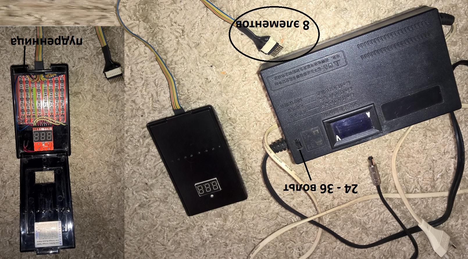

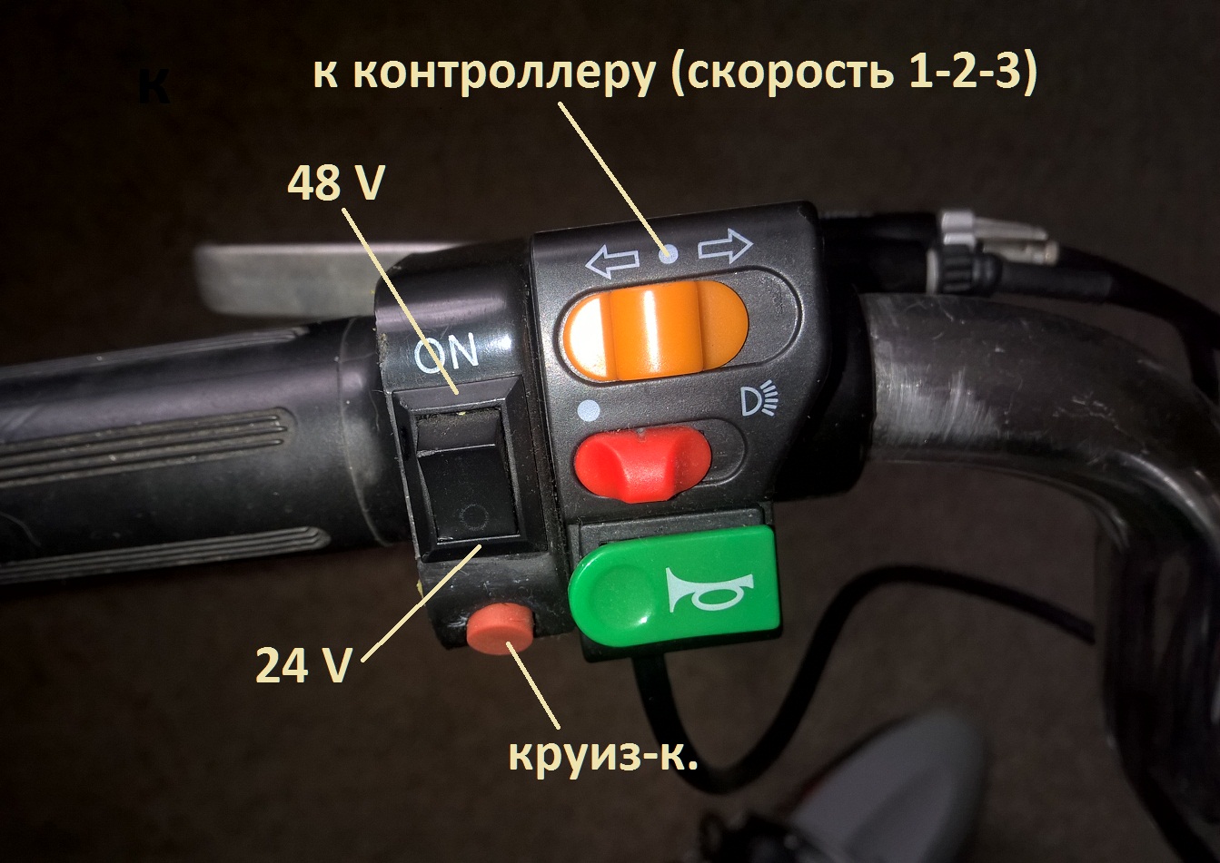

это я к тому, что запас энергии в аккумуляторах 48в - 10а и 24в -20а одинаков для поездки без учета скорости?

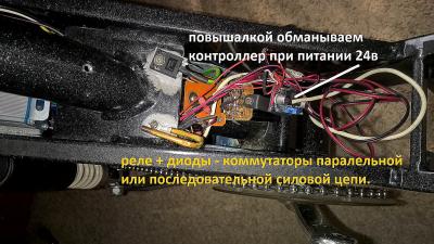

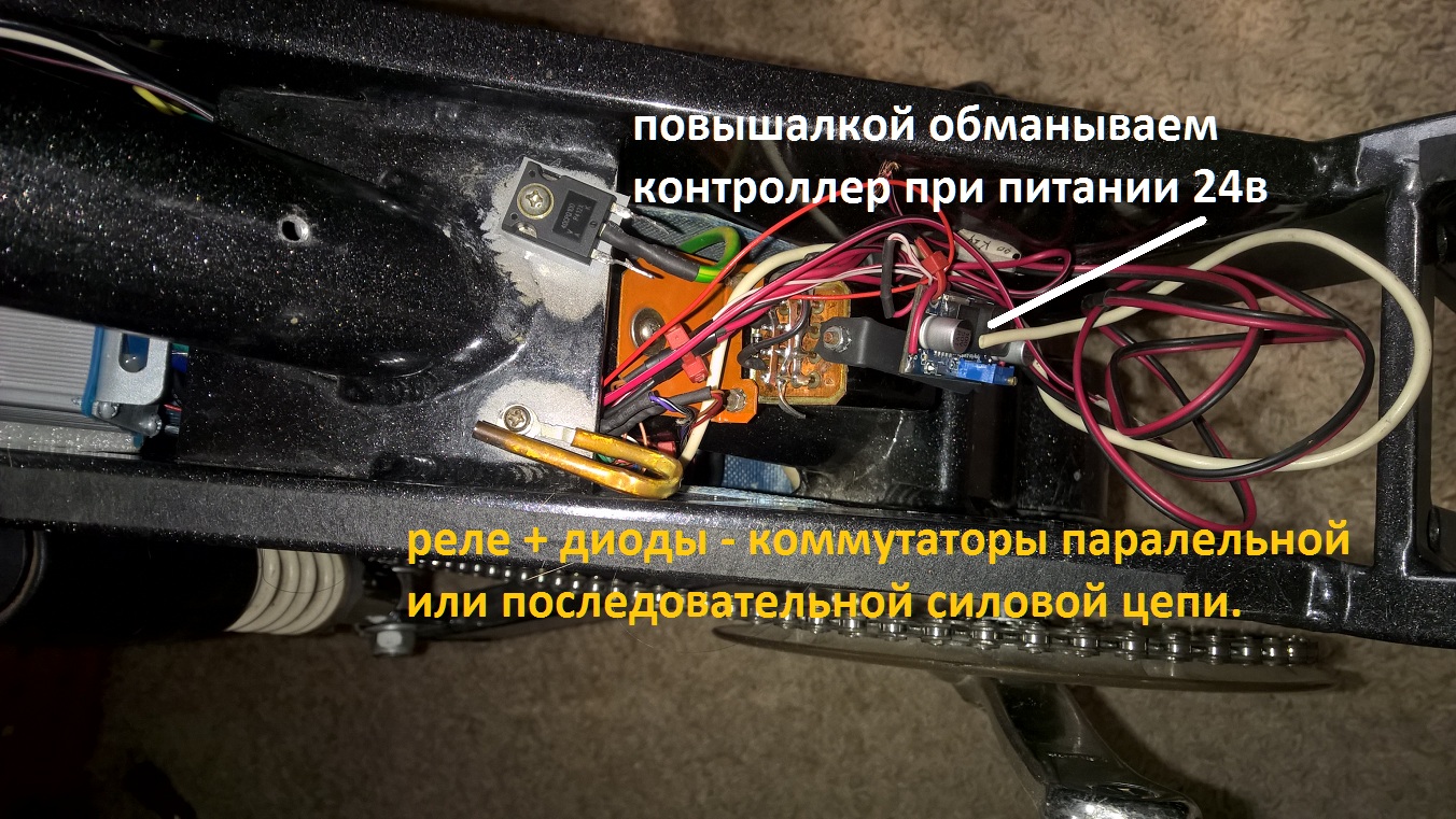

Была такая идея - когда уже мотор к концу поездки практически не тянет - последовательные 16 банок коммутируем в 2 паралельные группы по 8 банок и неспеша едем домой...
Это все было еще в прошлом году (думаю, на картинках понятно, о чем речь)
- у поставщика появились остальные аккумуляторы, что бы добрать 48в - дело за малым, запихать все в корпус.
Уважаемый читатель - какое твое мнение?
При использовании без всякого премудрствования стандартных 48в лично я озадачиваюсь ЗУ (новые немалые расходы)
До сих пор ездил на 36в - и зарядка соответствующая. Но ее легко переделать на 24в и заряжать и контроллировать каждую группу отдельно.

[user]ZAZ[/user], если от 16 банок почти не тянет, то от 8 тем более тянуть лучше не будет. Мощность ограничивает скорее всего контроллер, если резко снижается тяга к концу разряда, что свидетельствует в первую очередь о хорошей сбалансованности элементов, раз не БМС отрубает, а контроллер ограничивает. Или вы без БМС?
andruxxa
Нет разницы. В пересчёте на банку севшие элементы остаются севшими. Обманув контроллер, элементам легче не станет. Ну и сдохнут они, надо будет новые покупать. Лучше докатить до дома пепелац и зарядить.

Проще увеличить общую ёмкость акума, добавив параллельно существующим ячейкам ещё по одной или несколько банок.
И пробег возрастёт, и химичить с переключениями всякими не придётся, и выровнять ёмкость ячеек сможете, если есть - чем её на эту ёмкость проверить.
Я лечу по Кутузу во мгле-еее, я к родной приближаюсь Земле-еее    :dash:
Контр искрит, всё болит, батарея дымит, я - пилот KS14БЭээээ.. ))
   :-D   (с)) песня из к\ф "Адский тошнопрыг", 1945г. Дармовые Электротранспортные Консультации
При наличии БМС, (что вряд ли), надо наоборот, штатные 24В коммутировать в 48.  ;-D
А наоборот, смысла нет, вело не поедет.  :-\
