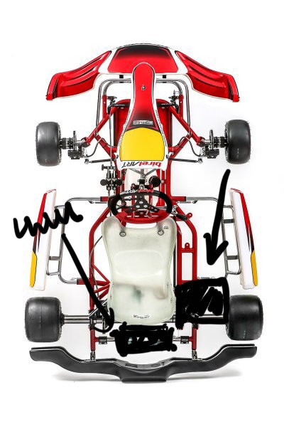

Приветствую всех! Имею спортивный картинг  для гонок в классе KZ2. Хочу поменять на нём ДВС на электромотор. Сейчас установлен данный мотор IAME SCREAMER II. В теме электромоторов и АКБ не разбираюсь :bn: поэтому прошу помощи в подборе) По техническим характеристикам хочется чтобы электромотор не уступал ДВС ,а лучше чтобы превосходил данный двигатель  :-)

Тогда наверно нужно начинать с подробностей. Фото куда хотите установить? (хар-ки)
Хар-ки ДВС (мощность)
Требуемая скорость?
Постоянная и пиковая мощность?
И дистанция которую нужно проехать на одном заряде.  :-)
И возможно получите какие то практические советы.
Сами то что то "руками" умеете делать ;)

1)Характеристики ДВС пдо14000римерно таковы (мощность 48 HP при 13 900
Max крутится где-то до 14 000
Примерно 30 Nm) :-)
2)Требуемая максимальная скорость в районе 80 км/ч,но хотелось бы увеличит чтобы пиковая была 100-120 ) :run:
3)Насчёт пиковой мощност не могу сказать т.к у ДВС и электромотора разные характеристики я смотрел что 48 л.с это +- 35 кВт так что не знаю :bn:
4)На одной зарядке нужно проехать примерно 7-10 км (в зависимости от трассы чтоб хотяб на два заезда хватало)

[user]NICOLA[/user],  из этой затеи ничего не выйдет, вес электрооборудования съест все приемущества электричества, катайте на углеводородах.

Я сколько не пробовал мощных эл. картов построить, не могут они на трассе пока соперничать с бензинками, хотя мощнее. На прямой динамика лучше, как только начинаются повороты, сливается. Вес заметно выше, тормоза очень быстро перегреваются, мотор перегревается довольно быстро в боевом режиме. Охлаждение пришлось дорабатывать на последнем, жидкостное + воздух, принудительно.
Из последних едет примерно так (75Hp peak). В штатах этот конфиг стоит 20k$.
Можно сделать еще мощнее, + 15к$ примерно, но он и так плохо управляется и шины не держат.
Если редукцию уменьшить, сотню разменивает 2,9 - низкие 3 сек. Самая большая проблема - зацеп.

мне кажется весь вопрос в Nm если добиться хорошего показателя до хотяб 70-80 Nm то он должен порвать ДВС , но согласен этот 125 куб. ЗВЕРЬ нужна большая мощность и малый вес. Я смотрел моторы если на электрику ставишь водяное охлаждение то мощность вазростает более 50%

Цитата: NICOLA от 14 Янв. 2018 в 14:25если добиться хорошего показателя до хотяб 70-80 Nm то он должен порвать ДВС , но согласен этот 125 куб
Для набора сотни в пределах 3х секунд вам не хватит 70-80Нм на моторе.
минимум 110-120Нм чтобы на колесе гарантированно получить тягу превышающую вес картинга с наездником.
причем это превышение должно быть гарантированным до этих самых 100км/ч чтобы пренебрегать потерями на проскальзывание в начале и недостаток тяги отнимаемый сопротивлением воздуха в конце разгона
из этой информации можно с хорошей точностью определить параметры силовой установки  необходымые для обеспечения заданной динамики и пробега.
пиковая мощность двигателя это полный вес карта  помноженный на скорость.
в первом приближении вес можно принять 2500Н. скорость 30м\с
75 КВт   двигатель с такой пиковой мощностью применительно к картингу однозначно должен иметь жидкостное охлаждение.
и способность к длительному режиму работы при мощности не менее 35Квт.
вес такого двигателя вряд ли возможен менее 25кг (с системой охлаждения) контроллера для него не менее 5кг
параметры батареи: если рассчитывать на  10км пробега то ее емкость при способности отдавать не менее 90КВт мощности вряд ли может быть менее 7 КВтЧ при напряжении не менее 96В а лучше 110+В  чтобы иметь вменяемые токи в пределах 700-800А  и состоять их ячеек емкостью  вряд ли менее 70Ач вес батареи такой емкости  вряд ли будет менее  40кг.
таким образом на силовую установку придется  от 70 до 90кг веса. и при весе гонщика 85кг на шасси остается вполне реалистичные 60-70кг
цена вопроса:  вангую, что двигатель с такими параметрами вряд ли будет дешевле 1500долларов,  600-800 долларов за контроллер и от 2000 долларов за батарею. таким образом цена конвертации  ДВС карта в электро с сохранением ультимативной динамки 100кмч за 3сек и пробегом до 10км. начинается от 4500 долларов :)
