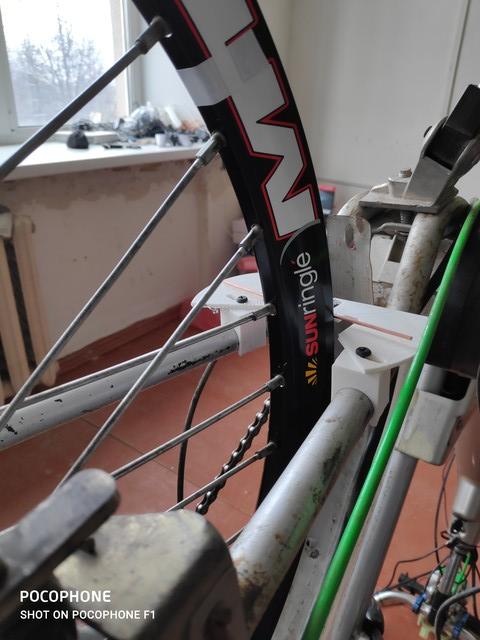

Я тут недавно тоже занимался сменой обода на мотор-колесе.
Переспицовка очень беспокоила. В прошлый раз было сложно правильно натянуть спицы, трудно отлавливать осевые и радиальные биения по чирканью.
В этот раз я сделал "дешманские" индикаторы биения. Пару дней думал да пару часов печатал.
Нельзя сказать, что с ними процесс сильно ускорился, но точность явно была выше. С ними биение в десятку отловить не проблема.
Общий вид конструкции.
Все делалось прямо на велосипеде, индикаторы крепились к раме пластиковыми клипсами.

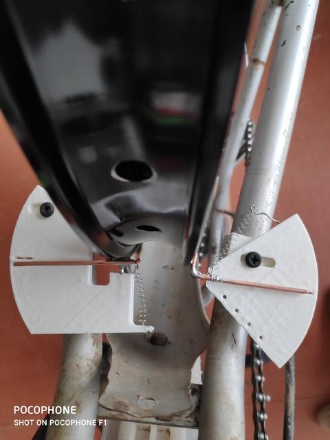

Оба индикатора сверху выглядели так:
Левый реагирует на радиальные биения, правый на осевые.

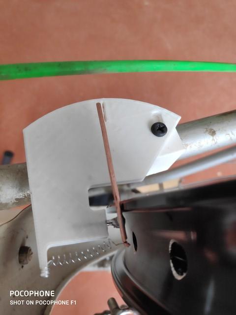

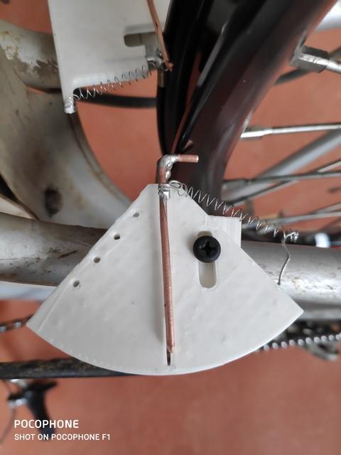

Ну и пара фоток с увеличенным видом каждого из индикаторов.
От точки касания, до оси стрелок меньше 5мм, а длина самих стрелок 50мм, итого, получилось усиление биений в 10+ раз.
