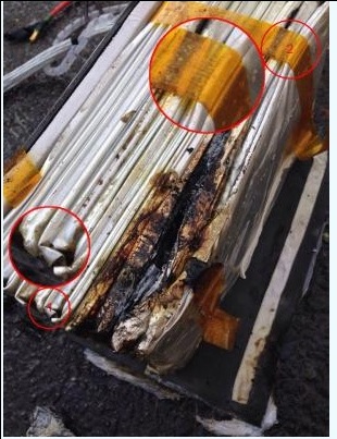

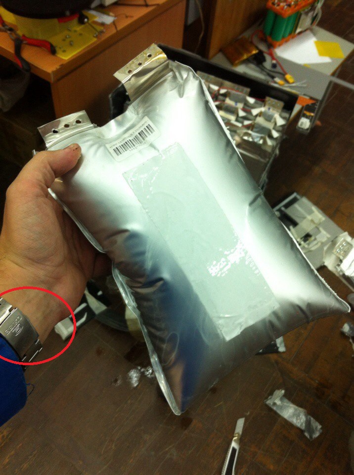

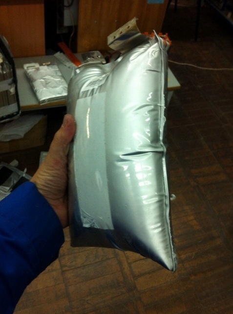

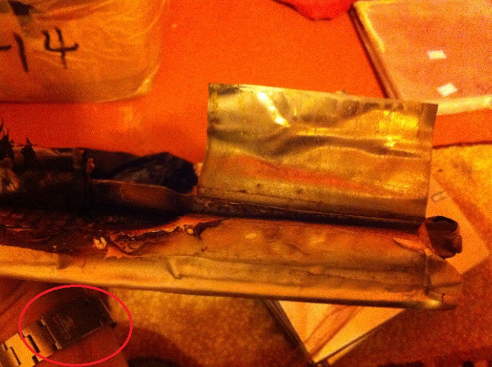

На фото пакеты 55 а.ч.(те из которых собрана вторая бракованная акб) ну и фото дутика из первой акб(смотрим на красный кружок)
[user]Leviafan61[/user] так кто же Вы всё таки Вячеслав(програмист и оформитель сайта "Элькуст")  или просто другая страница Егора?
Цитата: Kwoter от 31 Март 2018 в 10:37Заявили - покажите. Докажите связь ELCUST с этими акб
Фоток выше достаточно что бы доказать что элементы 55 а.ч. были перед сборкой уже "с душком"

Зачем вы перемешиваете фотографию дутой ячейки из своей АКБ с другими НЕ МОИМИ элементами с фотками какой-то сгоревшей левой акб. Какое вы имеете отношение к этим фоткам? :facepalm:
На данных фото акб от горевшего эвела собранного в МСК из пакетов а123. Человек купил бу эвел, привез его в Ростов, где и произошел пожар. Я подключился к этому случаю уже после пожара - не так часто такие события в Ростове происходят. Более подробно что и как происходило как раз у Leviafan61 и спросите- он потом восстанавливал эвел.
Не водите людей в заблуждение - ваша акб не горела!!!!!

Цитата: Kwoter от 13 Апр. 2018 в 09:17Зачем вы перемешиваете фотографию дутой ячейки из своей АКБ с другими НЕ МОИМИ элементами с фотками какой-то сгоревшей левой акб.
Элементы  на фото выше (55 а.ч.  замкнутые  и 35а.ч. дутик)   не твои,они Ваши!
Там же специально написано "смотрим на красный кружок" (с часами фирмы сейко,  сразу предупрежу не надо писать что это совпадение и такие часы есть у каждого жителя Ростова ), это говорит о том что фото сделаны одним и тем же человеком(с учётом того что моя акб ремонтировалась в ЭЛЬКУСТ,то и горелые пакеты на 55 а.ч. фотографировались там же)
Значит моя акб (55 а.ч.) собрана из Ваших ,подгорелых-перегретых во время транспортировке пакетов.

1. Элементы емкость 55 Ач на фото 1 чистый БРАК. Пострадали вовремя транспортировки, они были упакованы по 10шт в  ящике . В один из ящиков был уложен элемент без соблюдения полярности с остальными - скорее всего на таможне доставали, что и привело к короткому замыканию. Все элементы из этого ящика были утилизированны и для сборок АКБ естественно не использовались.  Ни в одной собранной АКБ вы их не увидите.
Остальные элементы доехали в целостности и сохранности, так как с поврежденными они не контактировали и не перегревались. Так же хочу отметить, что ВСЕ элементы перед сборкой бракуются по внутреннему сопротивлению, напряжению (если элемент имеет напряжение ниже 3В, он отбраковывается, заряжается, измеряется внутренне сопротивление после заряда и проводиться цикл заряд-разряд) и естественно внешнему виду. Элементы из этой партии были выборочно проверены на соответсвие емкости заявленной, график разряда можно посмотреть по ссылке http://elcust.ru/index.php?route=product/product&path=63_67&product_id=137  . После сборки каждая АКБ балансируется и проходит цикл заряд-разряд-заряд и принимается решение о соответствии ее характеристик.
2. АКБ на фотке со подгоревшимиэлементами А123 -  не нашего изготовления !!! Куплена ростовчанином в МСК вместе с байком. АКБ изначально была проблемной со вздутыми ячейками.  Я подключился на стадии разбирательства причин пожара и восстановления .  К вашей АКБ не имеет никакого отношения.

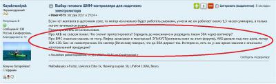

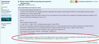

И еще- что это??? :
"Всегда пожалуйста,говорю и делаю.
https://electrotransport.ru/index.php?topic=17707.msg1256989#msg1256989
https://electrotransport.ru/index.php?topic=17707.msg1229081#msg1229081"
Мы не поставляли  ШИМ-контроллера для лодочного электромотора.  Если есть проблемы с акб- человек может обратиться, будем решать. Насколько я знаю претензий по акб к нам нет.

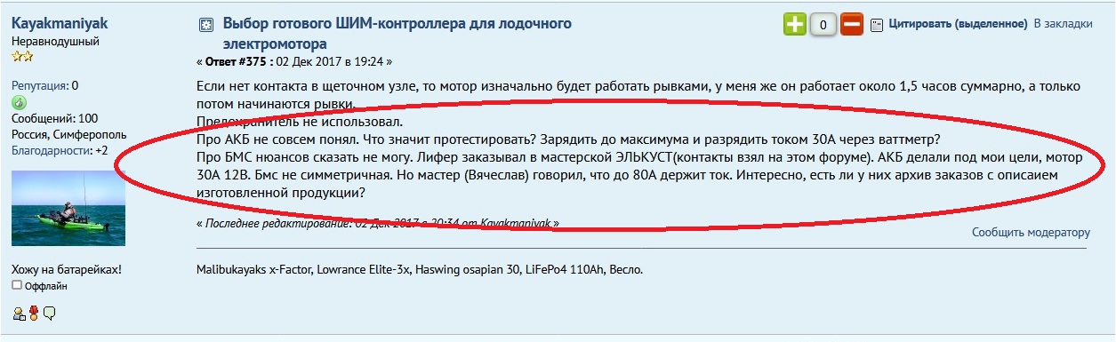

Там что в глазах от злости потемнело,и мелких букв не видно,хорошо ткну носом опять,я смотрю нравится такое,да?
Факт брака элементов от ЭЛЬКУСТ виден нет?,а Вы человека предупредили что его акб может быть собрана из поджаренных пакетов?(когда будут доказательства утилизации всех перегретых пакетов,тогда этот вопрос снимется с "повестки дня")

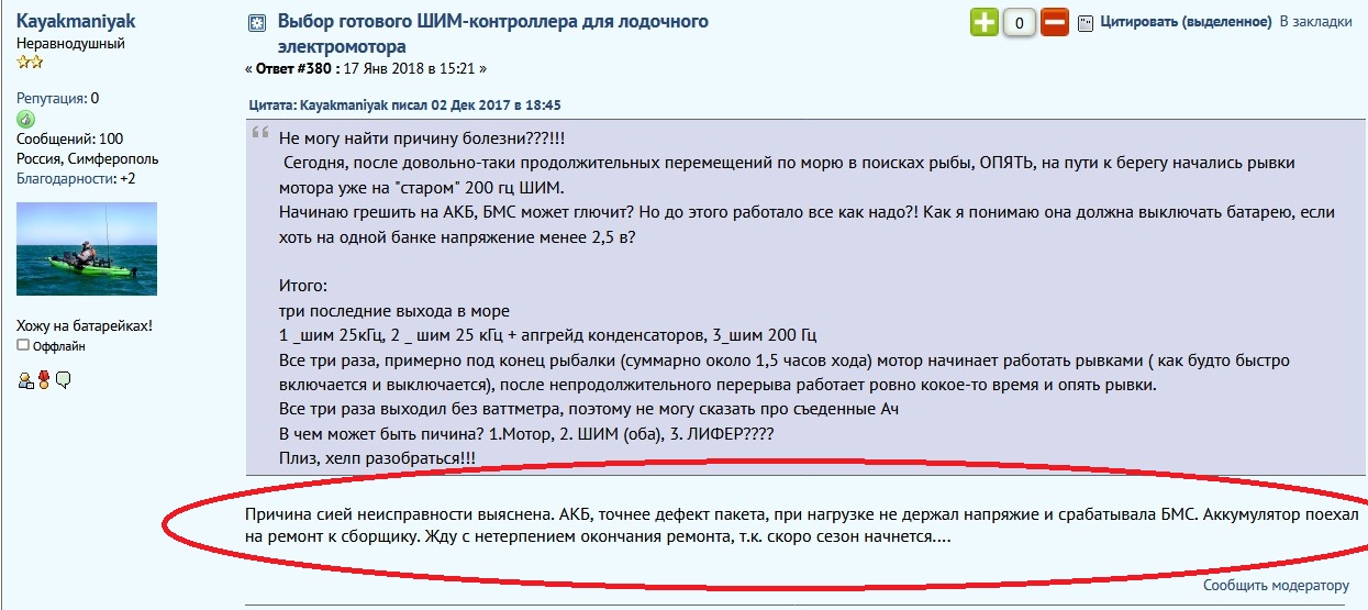

На счет Kayakmaniyak  - да все нормально у него с акб. Увеличили ей емкость и отправили обратно. Вообще без проблем. И да, у него не те пакеты что вы на фото обугленные привели (их вы вообще ни в какой акб не найдете, я писал об этом выше). Так что не наводите тень-на-плетень.

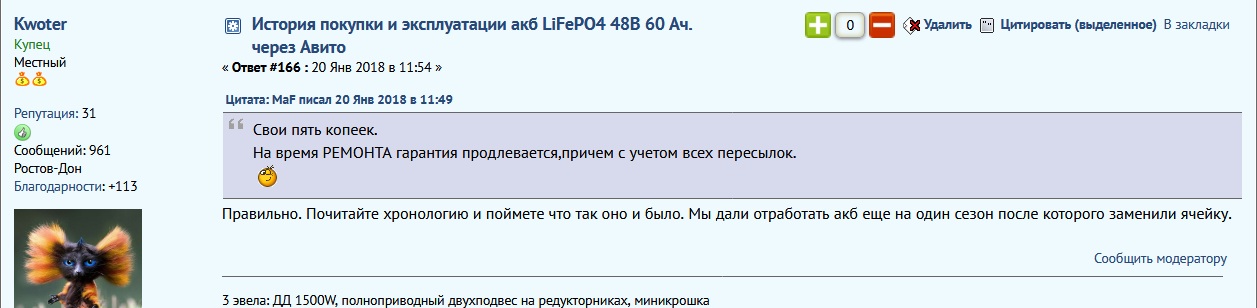

Я просто напомню,что если Вы продавали официально акб,то в рамках ЗОЗП вы отвечаете за нее в течении 2-х лет.
Только на 2 год косяки акб должен доказывать потребитель,но если они есть и Вы дотянете до суда - Вам придется все оплатить+100%/штраф в бюджет.
