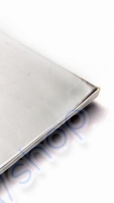

А вот и ответ, и даже тестов не надо, почему емкость меньше: http://elcust.ru/index.php?route=product/product&path=63_67&product_id=65.
Сразу -5Ач с пакетов подписанных на 35Ач:
Ноунэйм с подбитым углом, да на всеобщем обозрении:
И вообще хрен поймешь, на фотке пакет в 13мм толщиной, а в описании:
Таких нет, на 10мм еще есть.
Имхо, шарага по производству и обороту опасных веществ.
Ни реквизитов, ни условий соглашения.
Зато отказ от ответственности со ссылками на защиту прав потребителей.
Вы бы, мастерская, реквизиты показали свои, а потом уж о защите прав своих намекали.

             Не прошло и полгода, как причина подыхания батки стала ясна и это как выяснилось не от нижнего порога БМС.
            Причина в качестве элементов неизвестного происхождения.
            Документально производитель элементов так и не подтвержден, как и дата производства,  лишь голословные заявления !
            Деградации пакетов, во время тестирования Сергеем ([user]илс[/user], спасибо за содействие), не выявленно. Значит версии Егора,  что я испортил элементы своими балансировками или ещё чем-то, неуместны.
            Под катом цитата продавца, которая говорит сама за себя, о том что второй пакет в ячейке дутике рабочий. Значит это не внешний фактор, иначе бы они умерли синхронно от якобы моих каких либо действий.

Вот вопрос к  inetchik  - чем вам тень на уголке пакета не понравилась? Про емкость и толщину вы могли начало темы прочитать чтобы такие глупости не писать?
У меня в данный момент есть несколько ячеек купленных одновременно с теми, из которых собиралась акб. Спустя 2 года лежки они твердые, без трупных пятен, с сопротивлением и емкостью почти такими же как 2 года назад. Именно такие я и использовал при замене дутика.

inetchik
[user]Kwoter[/user], фиг с ним, с уголком, может грязь, мне не видно.
Не на том акцент. Не знаю как на сейчас, а на момент написания: на фотке пакета, на сайте, наклейка с надписью 35Ач, а в описании 30.
Как так ?
Про хуаке 10Ач: именно за шапку сухарей, помню такие предложения на ВБ и в аукционах вроде.
Ну так у топикстартера цена АКБ явно не шапошная, кмк.
Зы. Ничего личного.

Цитата: inetchik от 02 Апр. 2018 в 20:24Kwoter, фиг с ним, с уголком, может грязь, мне не видно.
Как так ?
Зы. Ничего личного.
Видимо фото просто пакета 35Ач, а они есть 30 и 27 этого производителя, отличаются только толщиной (количеством пластин внутри).
