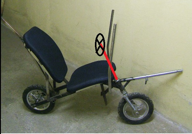

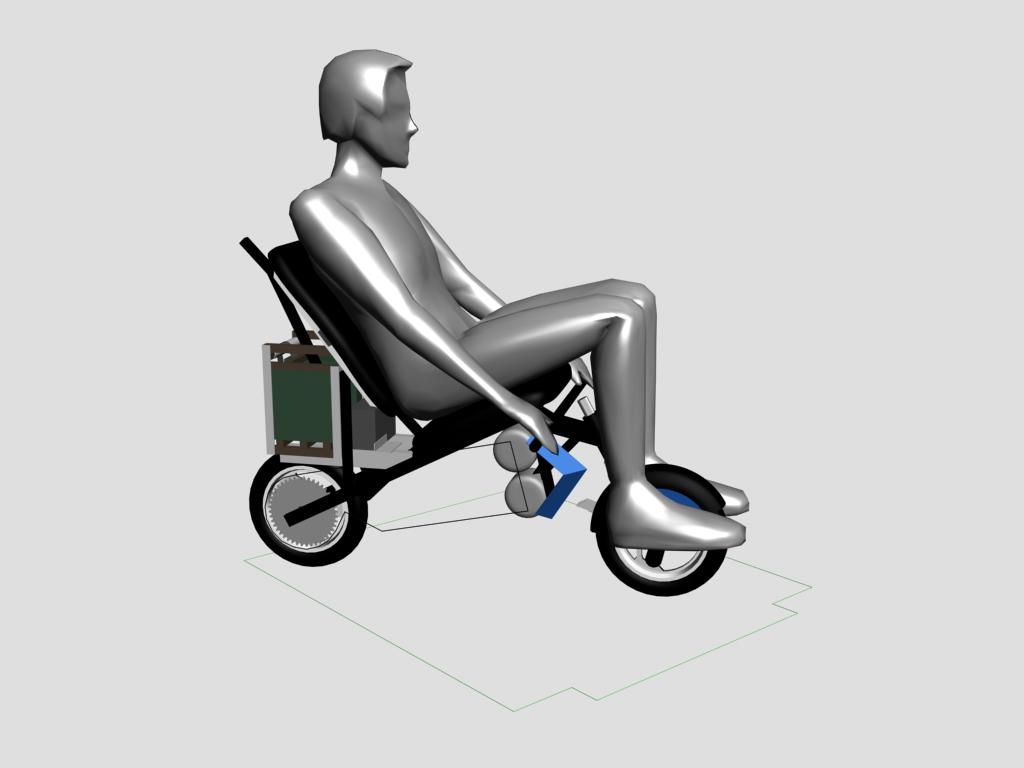

Делается прототип. Срезал с рамы мини-электроскутера всё лишнее, перевернул, доработал геометрию, кое-что приварил и приделал куски офисного стула.
Собрал съёмную батарею (свинец: маршевые 2x12В17Ач + форсажный 1x12В7Ач).
Вместе с защитой от погоды крошка завесит чуть больше 30 кг, легко переносится по отдельности акки и остальное. Серийное изделие из "настоящих" комплектующих может весить немногим более 20 кг и переноситься целиком. По габаритам меньше велосипеда, входит в обычный лифт без разборки, в нормальном положении (велик в том же лифте приходится ставить "на попа").
Рассматривается как всепогодная альтернатива велосипеду, эксплуатация преимущественно на тротуаре. Способ легализации подсказал сосед-минчанин в теме https://electrotransport.ru/index.php?topic=48082.126: зарегистрировать с педалями, эксплуатировать без.

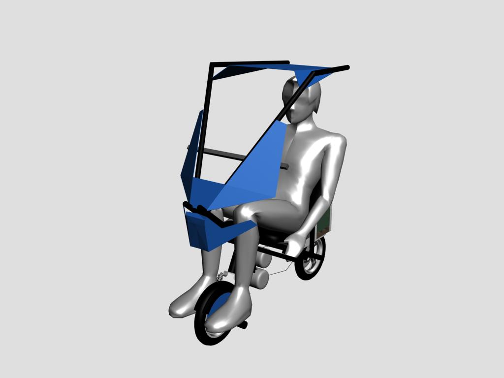

[user]Capricorn[/user], Прикольно, но...высокие палки, а тем более тент, будут сильно затруднять посадку/высадку.
У вас не сказано, для кого именно проектируется аппарат. Если для подростков, они гибкие, кое как залезут.
А людям возрастным/пожилым, это будет сложно.
Автор электровеломобиля из Минска, гораздо лучше продумал этот вопрос.  ;-)
Да...главное забыл.Для двухколесника, тент вообще не годится. Упадете в 5 сек, а ноги выставить...не получится.  ;-D

В случае двух колёс это вопрос не комфорта, а безопасности. Либо должна быть возможность как минимум свободно выставить ногу при потере равновесия, либо вокруг ездока должен быть жёсткий силовой каркас, который не позволит стереть тушу об асфальт. У вас ни того, ни другого.
LeoDron
В формате лигерад, вариант тента, как на меня, выглядит сомнительно. Во время дождя, при остановках ноги будут все равно мокрые и мне кажется, что вода будет затекать именно туда, где она меньше всего нужна  :pardon:

Цитата: илс от 09 Янв. 2018 в 20:35палки, а тем более тент, будут сильно затруднять посадку/высадку.
- Это всё откидывается вперёд - так что можно встать и, не снимая рук с руля, перетянуть машину через бордюр.
В хорошую погоду даже не обязательно ставить козырёк - но тогда возникает проблема как катить аппарат: руль низко. Думал высокие ручки (видны на фото) или складную штангу - но пришёл к варианту "ничего лишнего": козырёк служит продолжением руля.
Цитата: tmiaer от 09 Янв. 2018 в 20:41Либо должна быть возможность как минимум свободно выставить ногу при потере равновесия
- а что мешает? Ноги достают до земли. Правда, толку от этого на скорости мало (как и на велосипеде). Зато падать невысоко, и никогда головой вперёд, и козырёк довольно хлипкий (сломается он, а не человек), и минеральное стекло в нём не предусмотрено.
Цитата: LeoDron от 09 Янв. 2018 в 20:47Во время дождя, при остановках ноги будут все равно мокрые и мне кажется, что вода будет затекать именно туда, где она меньше всего нужна
-Примерно как под зонтиком. Как гусь сухим не выйдешь и до нитки не промокнешь. Для нижней части ног может быть ещё фартук - но не факт, что очень нужен.
P.S. Это не лигерад, по посадке это скорее крузер. Без козырька это вообще мото-стул, с которым невозможно упасть: вы просто спрыгнете, аппарат пусть падает. Но я специально иду на ухудшение безопасности ради всепогодности. Учитывая, что безопасность, в общем-то, гарантирует сам тротуар.

Цитата: Capricorn от 09 Янв. 2018 в 20:51Зато падать невысоко, и никогда головой вперёд,
Не низковатая ли конструкция получается? Тут ведь еще важно чтобы водители в машинах Вас видели. Все-таки обычный велик с седоком гораздо выше и должен быть сильно заметнее, чем эта конструкция. А все равно и велосипедистов никто в упор не видит. Хотя, если все время на тротуаре, тогда может и не важно.
Capricorn
#9
Цитата: илс от 09 Янв. 2018 в 22:12Насчет спрыгнуть,упасть, ничего не понял. Вам 20кг свинца на ногу никогда не падало...нет?
- Здесь в варианте стула между ног нет рамы. И спереди ничего нет. Поэтому в случае чего - "катапультирование" вперёд, а на ноги или на 5-ю точку - как повезёт))
С козырьком хуже, но опять же уронить на ногу нечего (то, что между ног, поворачивается вместе с рулём; сам руль и кресло служат боковой защитой; вес машины в основном сзади). Но катапультироваться в этом варианте уже не получится, падать придётся вместе с машиной, и может больно ударить пегой по косточке. Лучше не падать.

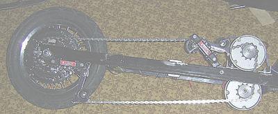

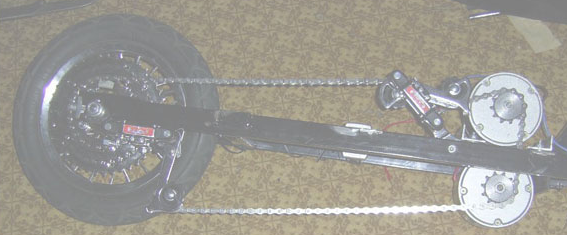

Piramidon
[user]Capricorn[/user], глянул на трансмиссию и удивился передаточному числу
на двигателе редуктора нет, правильно? При таком передаточном, моторчики с оборотами хх 2600-2800 об/мин  при напряжении 36в работают очень в жестком режиме, долго не проживут или это только не обкатанный макет?
Capricorn
#13
[user]Piramidon[/user], обкатывалось пока на холостом ходу (переключение передач) и без мотора с горки (управляемость). Моторчики 24В 2750 об/мин. Передаточные числа (примерно) 3 и 4; понятно, что число 2 (звёздочка, на которой цепь на фото) бесполезно - но по молодости хотелось скорости))
Калькулятор электровелосипедиста показывает, что при скорости 25 км/ч и передаточном числе 4 обороты мотора ~1700, т.е. в зоне комфортных для тротуара скоростей придётся мириться с пониженным КПД. На номинал по оборотам выходит при скорости 40 (мощность ~400 Вт).
Предусмотрен форсаж до 36 В - нужен не для скорости, а для горок, т.к. у скутера-донора (250 Вт, передаточное число фиксированное 8 ) с горками было очень плохо. В 2 раза уменьшив передаточное число и во столько же увеличив тягу - я получил бы такой же момент на колесе и почти такое же поведение - поэтому форсаж, чтобы выйти из зоны низких оборотов.
Понятно, что у серийной машины привод должен быть другой (скорее всего, у младшей модели редукторное мотор-колесо 250 Вт). Но демонстратор тоже обещает быть эксплуатабельным.
