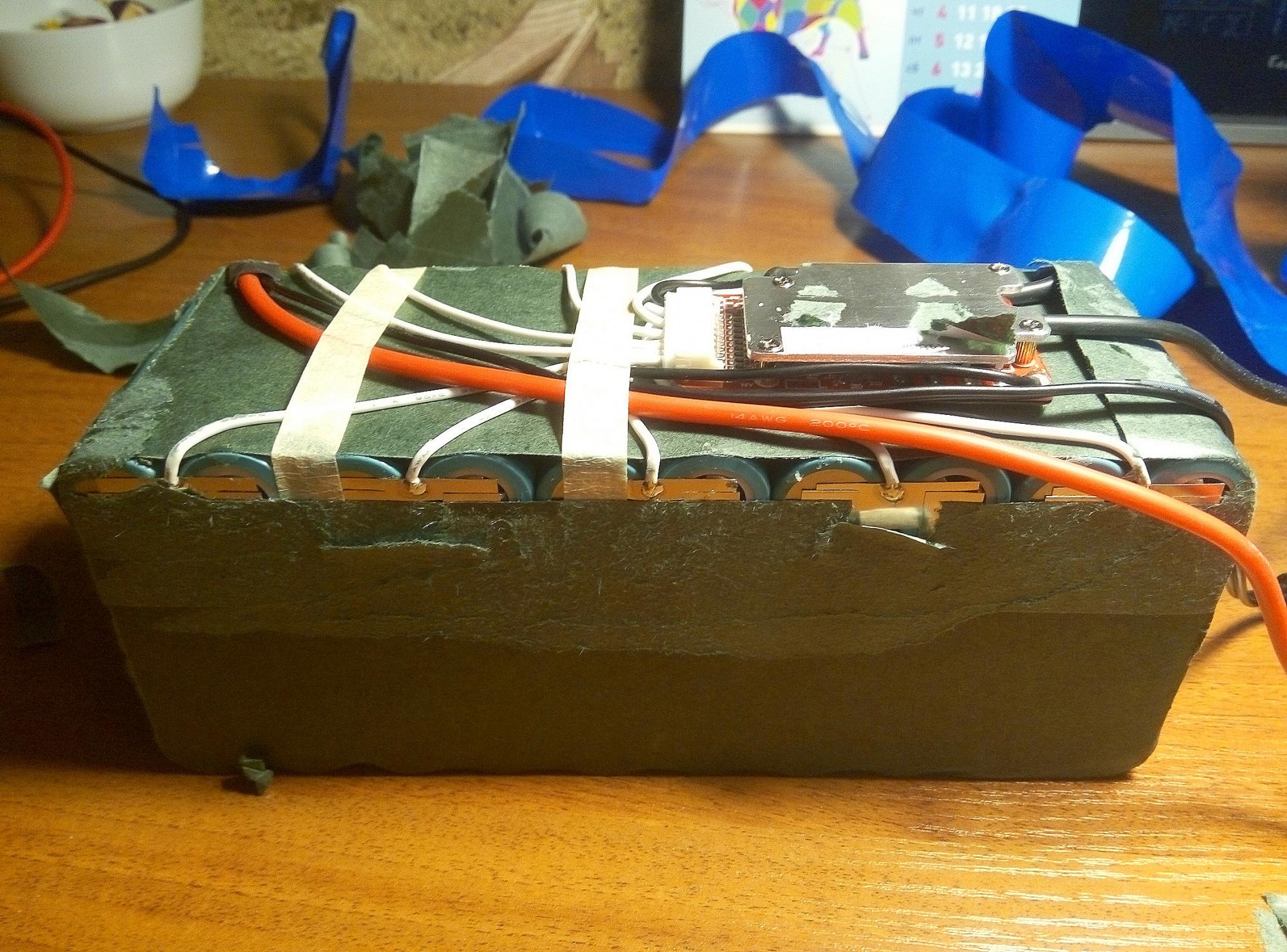

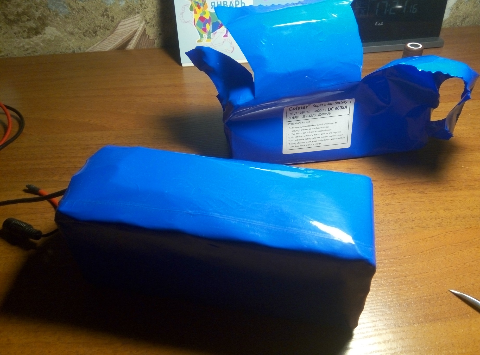

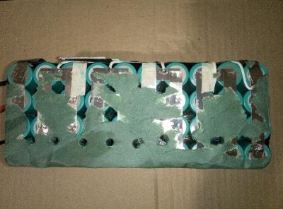

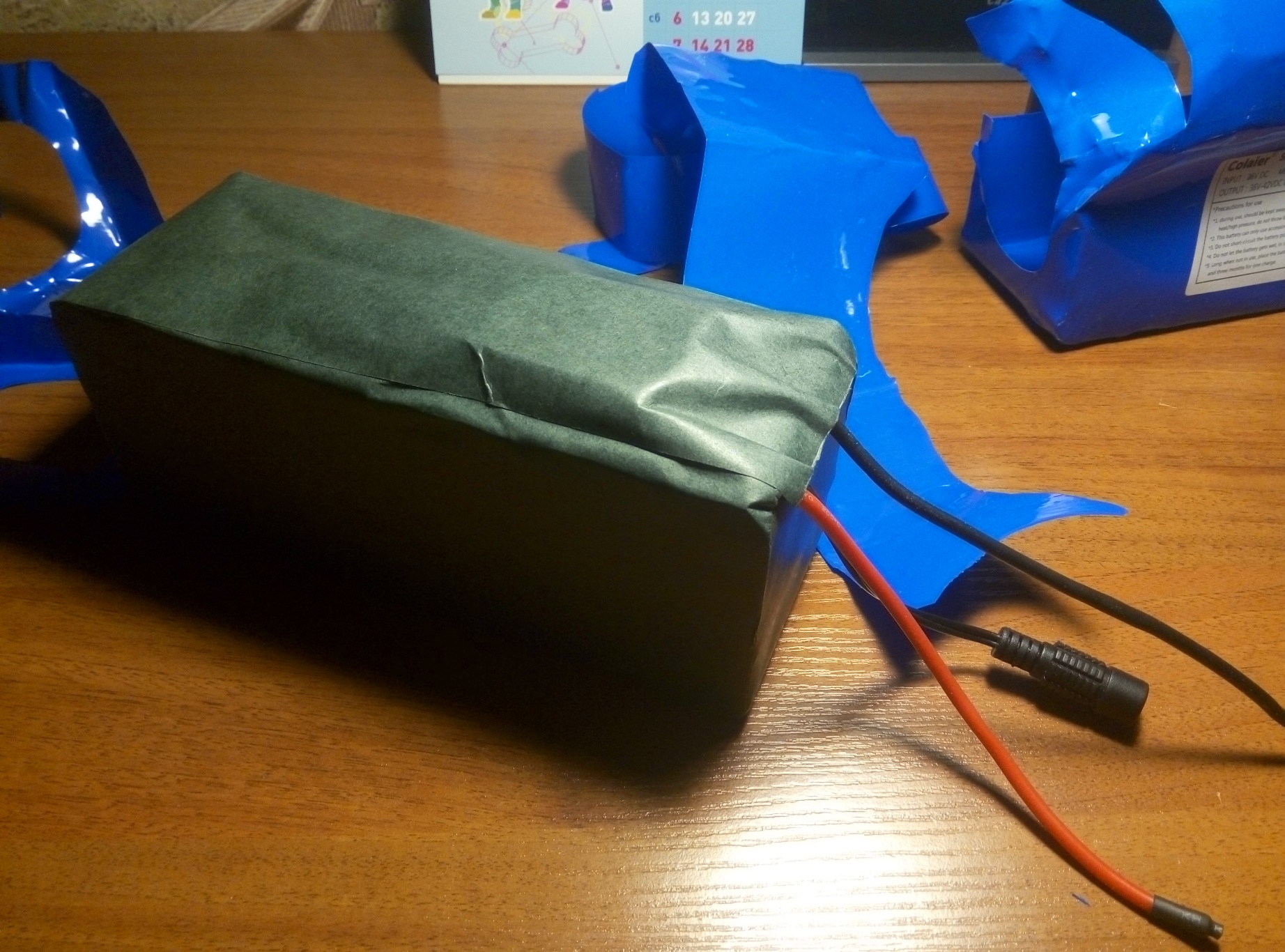

Начал со второй 36в 8Ач., которая новая и не заряжается, показывает 25,4в.

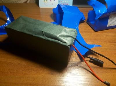

Разборка: двойная термоусадка, внутри какой-то самоклеющийся картон. Все в лучших традициях сборки  :ah:

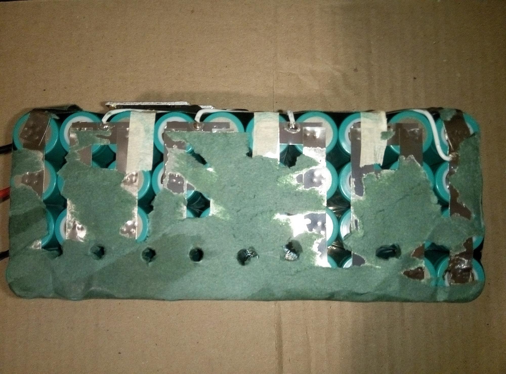

Разбираю далее: Отдираю бочину, сварка на 3, лента тонкая, было ощущение что вот-вот оторву ее с этим зеленым картоном. А вот пайка сносная, соплей, флюса, итд. ничего такого нет.

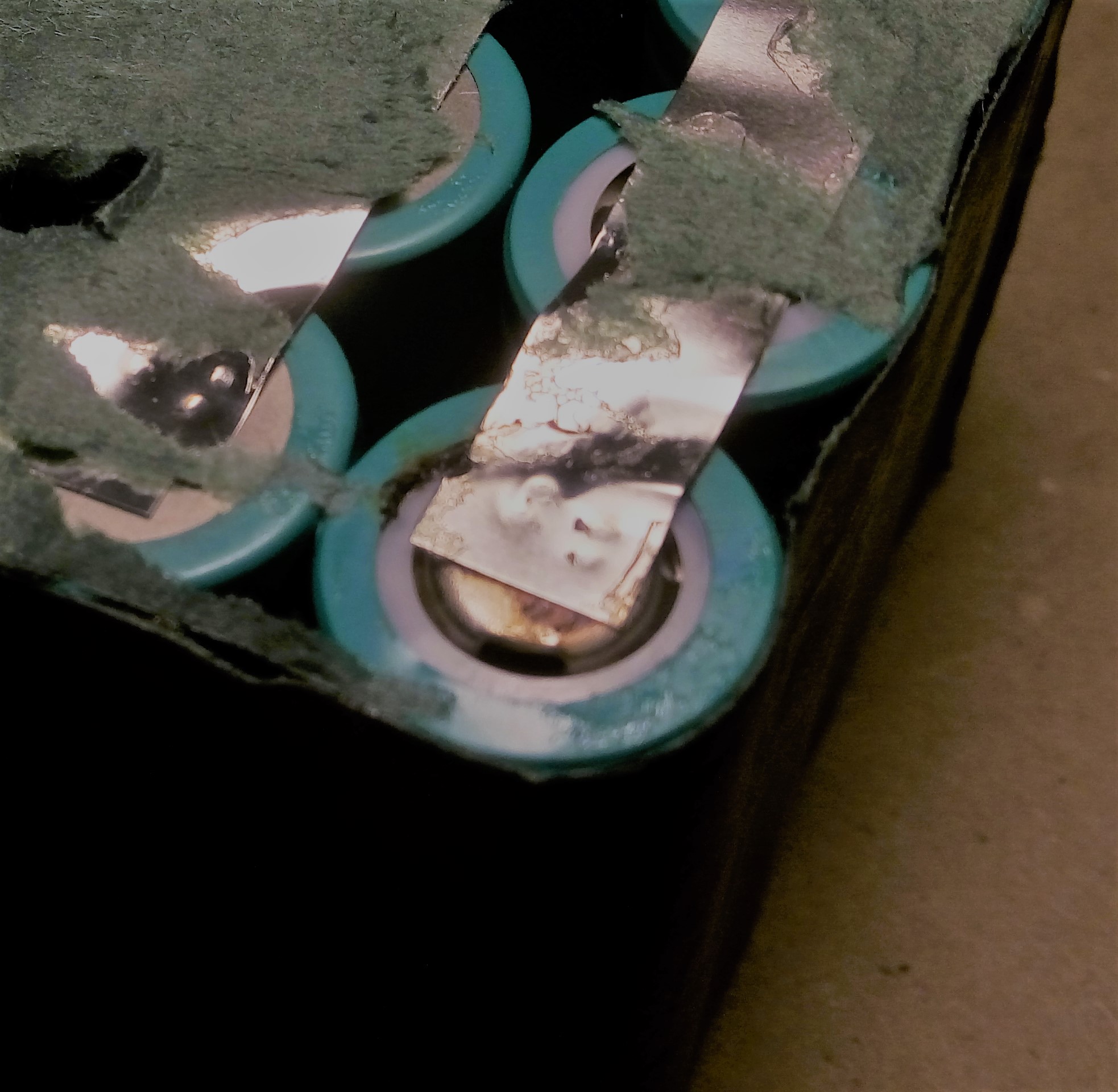

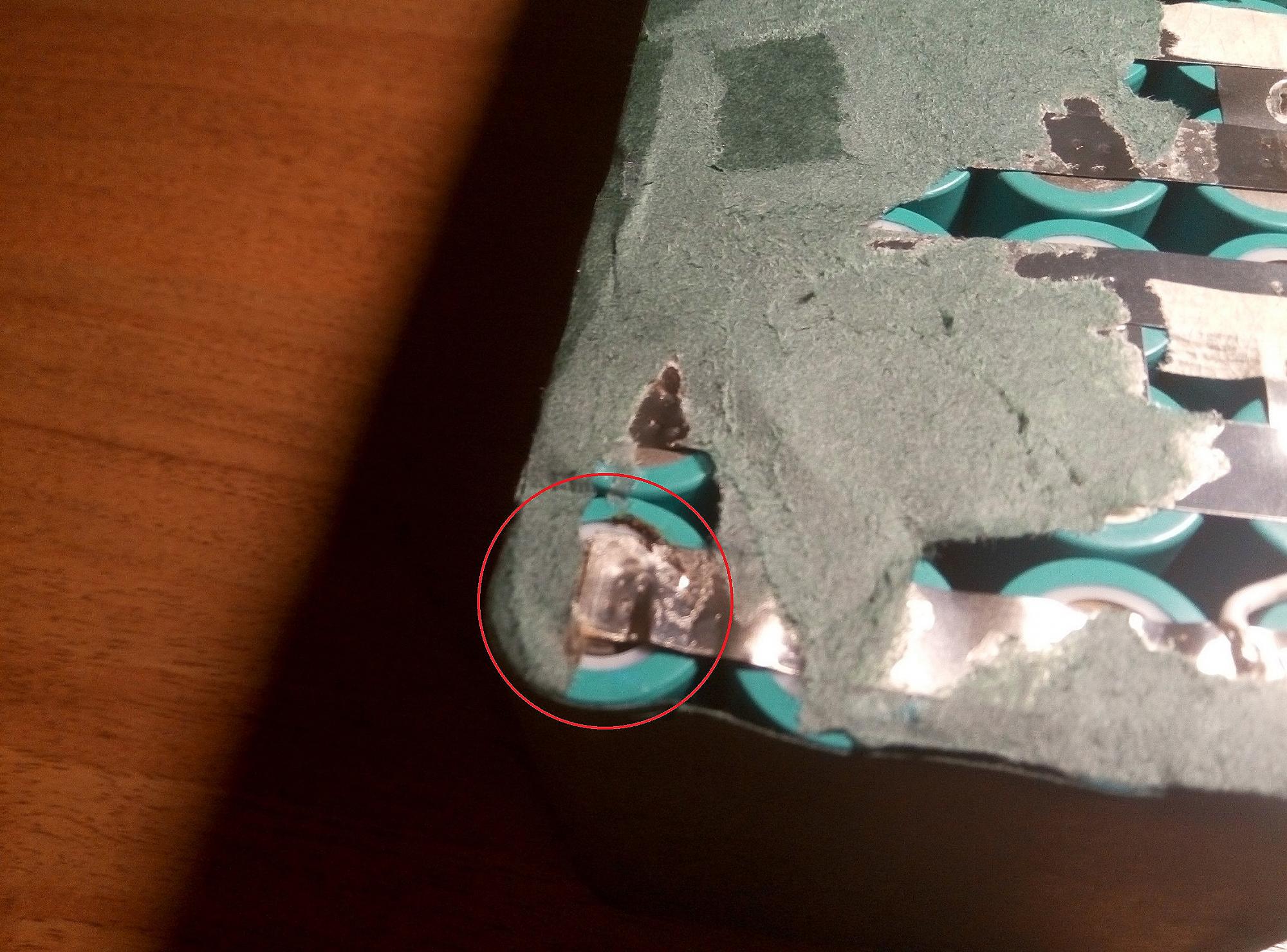

Вот что нахожу далее.. какие-то коричневые потеки на плюсовом контакте, помятая сварка.

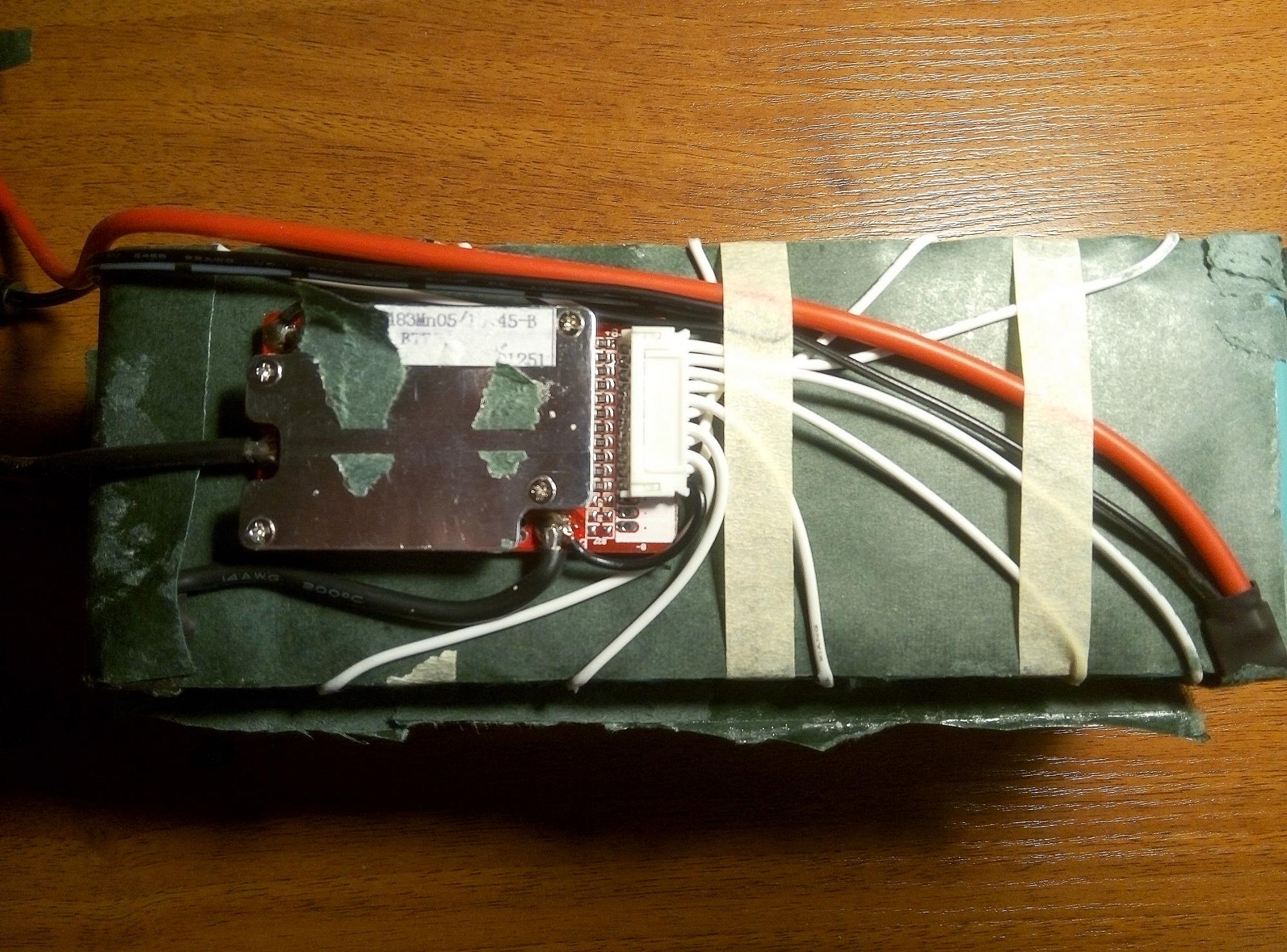

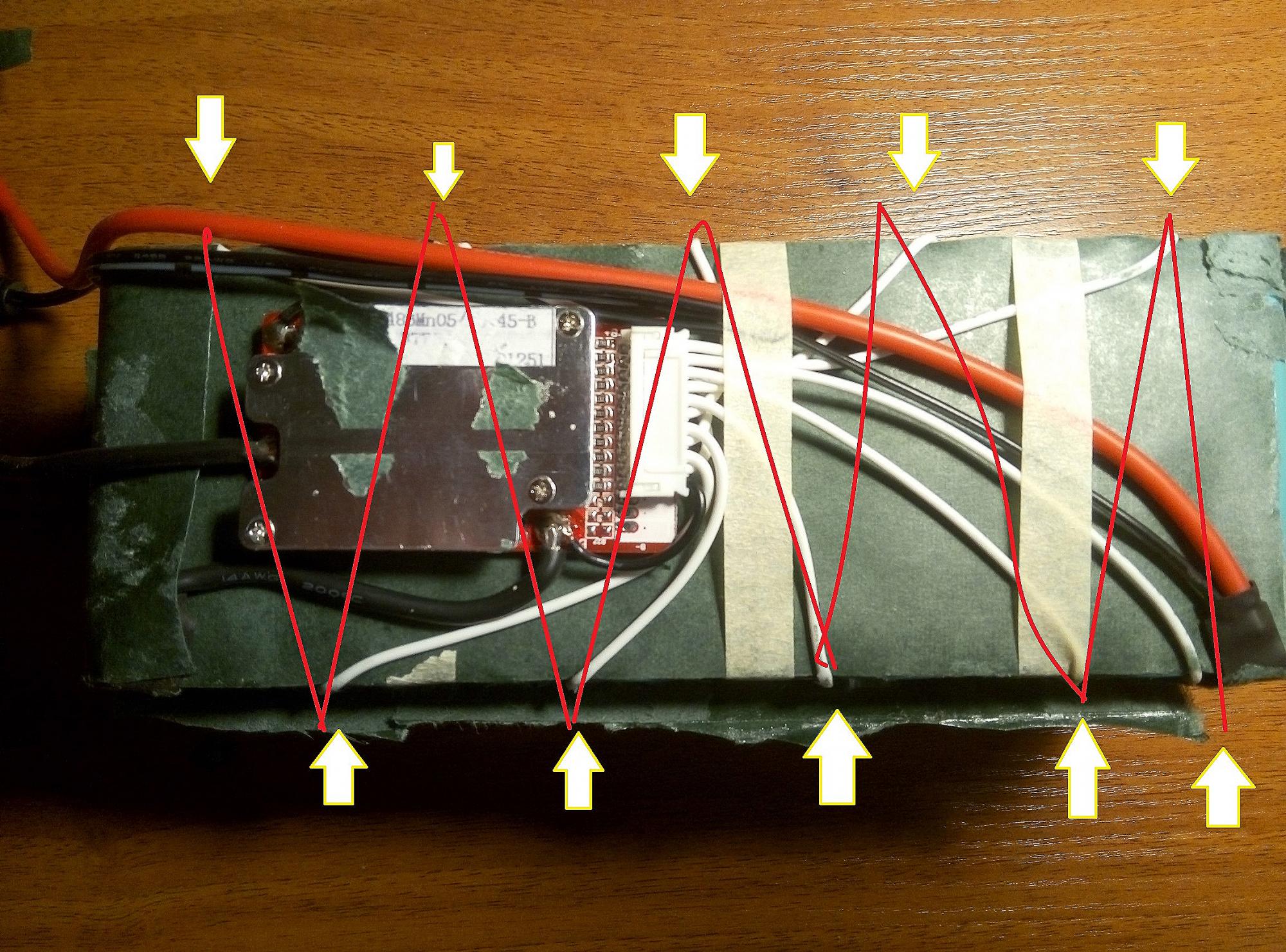

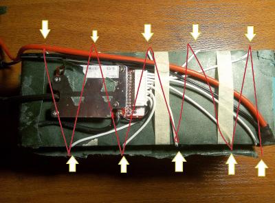

Насколько понял, теперь нужно проверять по секциям. Полярность неважно, и можно прямо с батареи, между проводами бмс, вот так?
И самое главное, насколько безопасно ее в таком состоянии хранить :-\

Разобрался, снял показания с параллелей, начиная со стороны стремной банки.
1 -3,68в (со стремной банкой)
2 по 9 -3,7в
10 - 3,69
в сумме:  36,7в,
на выходе через БМС: 25,4в
Почему так, вообще не понятно.

детальное фото подозрительной банки, с виду похоже на ржавчину, и какое-то вязкое коричневое загрязнение рядом.

Проверил еще подозрительную секцию, кратковременно небольшой нагрузкой, просадки нет.
Возможно параллель и не битая, хотя вид у банки странный.
Измерял все только на батарее, в бмс не лазил, т.к. проверить ее работоспособность в такой ситуации мне не ясно как.

Разбалансировки ячеек  у вас не замечено. Секции, похоже, в порядке, а проблема с бмс. Умерла или задумалась странным образом. Я бы для начала заколотил бы на бмс В- и Р-  возможно она сама от этой процедуры проснётся.

Завтра попробую так сделать. соединить  В- и Р-.
mongoose rockadile alx 09, mongoose teoсali expert (собирается)
Aureal
Чуда не произошло.
В- и Р-  замыкаю, на выходе естественно 36,9.  Размыкаю снова 25,4  :bw:
Совсем не понятно, почему именно 12в пропадают, еще разберу посмотрю внутри, может где что отвалилось
