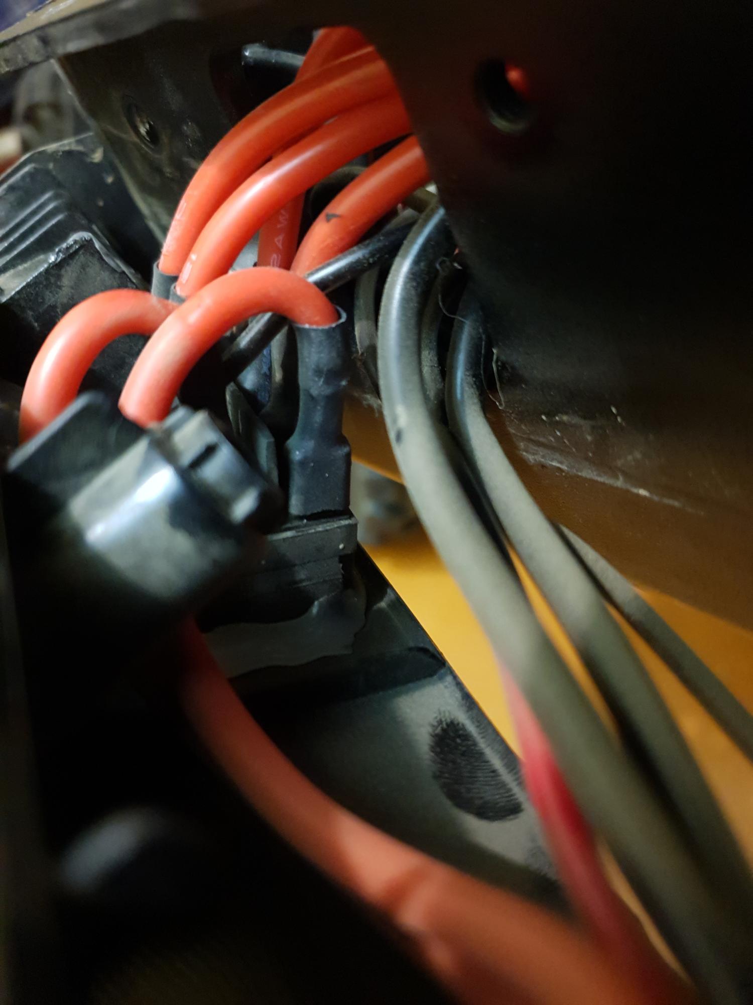

Т.е. отколупать этот клей, кстати, у меня этого клея там нет, надавить защелки и куда его тянуть/толкать? Внутрь или наружу? А что с этой крышечкой водозащитной? Её отклеить нужно снаружи для снятия или не помешает?
На фото не пойму, провода припаяны к нему или там клемы есть под стяжками?
Dualtron 2 EX+ (весна 2017)
volodiaa
клеммы надо отключать от контроллера, к выключателю клеммы припаяны.
вытаскивать наружу, отключив от батки и контроллера.
верхний колпачек снимается наружу, сдергиванием с боков, там как зубчик.
Сам выключатель на боковом расширителе, поддавить и толкать наружу, можно не снимая верхнего чехла-защиты.
Выключатель можно временно или постоянно исключить из схемы, и для этого ничего паять не надо. просто соединить на прямую.

Выключатель перебрал. Один контакт был весь черный после пробоя искры. Они там какие-то обмедненные сверху что ли. Внутри светлый метал. Короче обточил его немного до чистоты. Поменял стороны у качельки переключателя, от второй пары контактов, там они вообще не изношенные. При желании можно было вообще просто перепаять два фазовых провода на места тех которые на внешнюю батарею идут и был бы вообще как новый. Но нет, ни хорошего паяльника, ни термоусадки. Подрастянул пружинки которые давят на пальчики переключающие качельку. Чтоб сильнее давили на контакт. Вроде работает.
Но есть проблема опять с бортовиком. Когда курок/бортовик долгое время находится отключенным от батареи (нижним переключателем), то при включении либо не показывает уровень заряда батареи, показывает пустую шкалу, либо показывает неправильное меньшее напряжение и оно всё время скачет, меняется. То 45В, то 49, то 51 и т.д постепенно растет, при реальных 64,5В на аккуме. Но если подождать какое-то время, или немного понажимать газ, или зажать клавишу Power, или вот сегодня помогло включение фар, хотя может просто времени достаточно прошло. Включил фары и курок сразу показал нормальное значение напряжения. Как только это происходит, он начинает работать корректно. Можно даже выключить и включить нижним переключателем. Будет уже нормально запускаться. Но если постоит, то потом опять эта фигня. Я даже думал, что это контакты переключателя окисляются и потом прогарают снова до нормального контакта, но похоже, что не в этом дело.
Курок при этом глюке немного нагревается. Что-то в нем греется. Но когда напряжение выравнивается нагрев пропадает. Не понятно, что там в нем заряжается? Кондеры какие-нибудь попортились? Или всё тоже сопротивление которое сразу на кнопке Power висит опять вышло из строя. Один сезон проездил на нем после ремонта.  Хелп.

если курок показывает не правильное напряжение, то либо контакты плохо передают напряжение , разжаты или окислены( красный , оранжевый, черный провод, но скорее всего красный , первый в колодке дисплея. Хорошо бы понять где греется, сопротивление 511 работает только в момент удержания кнопки, сопротивление R 0.50 может выйти из строя, это термо сопротивление и если самокат имеет утечку, то оно из за нагрузки будет греться и уходить в защиту, это термосопротивление, оно от нагрева увеличивает сопротивление (защита такая, от замыканий) . не забывай те что первые самокаты нельзя включать при включеном свете габарит, он либо вообще не включается , либо с нагревом этого R 0,50
(могу диагностику сделать, если подвезешь курок, пиши в личку)
Нижний выключатель при плохом контакте даст те же симптомы, ток проходит не полностью, контакты у выключателя скорее всего серебрянные., мне так показалось. и так должно быть у качественного.

1. В истории с контактами к дисплею, если дело в них, тогда ведь скорее всего это проявлялось бы спонтанно и в разные моменты? Во время включения, во время движения и т.д. Но тут другое, постоит обесточенным более суток и появляется глюк при включении. Как только стабилизируется можно спокойно ездить весь день. Ничего не заглючит и не отключится. Нижний переключатель, не знаю, возможно вносит сою лепту. Но больше всего конечно подозреваю плату дисплея. Что-то износилось снова, требует замены.
2. Один момент ещё заметил, но пока не точно, нужно будет перепроверить для достоверности. По-моему когда случается эти скачки напряжения на дисплее, если включить фары, то они меняют интенсивность свечения в такт дисплею. ну т.е. тоже пусльсируют. Дисишка вообще может внести свою долю в появление этой неисправности? Или она как бы сама по себе. Такое поведение может говорить однозначно в пользу вины переключателя или же глюк дисплея тоже может иметь влияние на свечение фар?
3. И вообще, дисишка там присутствует ведь не только для работы фар и стопаков? Посмотрел вашу схему коммутации, плюс с дисишки идёт на контроллеры. И связан с работой кнопки  Eco/Turbo. В контроллерах для чего-то ещё кроме управления светом и режимом используется напряжение 12В с дисишки?
Может ли какая-либо неисправность дисишки оказывать такое влияние на дисплей? Никогда ещё не разбирал правую боковину деки и не смотрел, как она там.

Где то недавно писал что отходит пайка прям в аккумуляторе, то есть провод обрывается, так же клеммы отваливаются где запаяны (силовые, толстые провода) похоже это ваш случай, проверять легко лампой 220 вольт и 50 или более ватт, с плюса на минус через лампу и она должна гореть ярко красным, если она моргает, то контакт плохой. Начинай подключать на клеммы аккумулятора, затем после выключателя. далее на штекер дисплея (черный и красный - крайний)
дисишку можно отключить для проверки остальной цепи. дисишка запитана с курка через всю цепь, то есть замыкания дисишки могут перегревать и отключать дисплей., лампы тоже.
volodiaa
курок греться не должен, если греется то либо нагрузка на нем велика, замыкания света и дисишки, или если греется большое сопротивление , то оно могло выйти из строя (R 0.50)
У вас скорее всего пайка отошла на силовых, так как проблема после простоя, искронула или прогрелось и все ОК.

В продолжение темы, после простоя, включил нижней кнопкой, потом включил бортовик. Напряжение сначала с пустой шкалой включился, потом шкала заряда прогрузилась и напряжение на дисплее скакало от 45-56В при реальных 64В на батарее. Включил нижнюю подсветку, видно было что свет горит в полсилы и напряжение на дисплее ещё сильнее просело. Вроде даже до 33В показывало. Выключил свет, перезапустил бортовик и напряжение стабилизировалось. Показало 64В. Погазовал, просадка корректная небольшая. Нажимаю ручку тормоза, загораются стопаки и напряжение на курке проваливается на 10 и более вольт. Что вообще не нормально и никогда такого не было. Та же реакция на подсветку. Провал. Выключаю. Напряжение показывает правильное. Жму газ, просадка нормальная небольшая. Таким образом врядли это дело в переключателе и его контакте. Под большой нагрузкой не просаживается. Как будто что-то с DC. Что в ней может испортиться и давать подобный эффект? Прошло пару минут и всё уже работает исправно. Провала на стопаки и свет нет. Напряжение правильное. До следующего запуска с простоем.  В DC есть какие-то кондинсаторы или что-то подобное, что может выйти из строя и давать такой эффект? Кто-нибудь разбирал?

дисишка  залита компаундом, там есть кондеры и они могут взрываться при рекупирации или пробой, на первых моделях они вроде 60 вольт были. отключи дисишку и поездий, если ок , то дисишку поменяй.  На ультру здесь - https://electrotransport.ru/index.php?topic=52365.180
