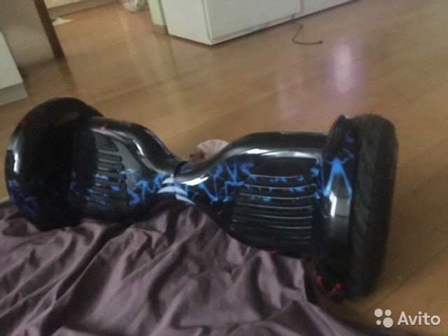

Доброго времени!
Я какое то время гонялся за дешевым БУ гироскутером для переделки детского квадроцикла на эти колеса. И уже присмотрел контроллеры для этой цели, но тут осенило! В этом гироскутере есть возможность через приложение ставить ограничение скорости! А это то что нужно т.к. дети разных возрастов могут ездить. И вот планирвоал сразу выбросить штатные платы, оставить только батарею и моторы. А теперь жалко. Т.к. гироскутер еще в пути будет дней пять то посмотреть плату не могу. Выглядит так
Так вот вопрос можно ли как то увеличить мощность в штатном контролере? Может заказать какие то ключи да перепаять или все не так просто? Чтото очень захотелось сохранить функцию ограничения скорости через приложение. Можно даже постучать в бубен соединяя управление через ардуино или еще как то ради этого?

Я думаю штатные мозги вполне сгодятся например на модель танка/трактора или бортоповоротной модели. Все есть для этого. Единственное нет никакой информации если два мотора будут ехать вперед то какая макс мощность реальна с этой платы как с контролера?
На ней (точнее на такой же) никаких мощных деталей и радиаторов не видно.  Та которую буду мучать еще не приехала.
А попадался кому-то на форуме контролер со схожим функционалом на 2 мотора и блютус?

Цитата: Александр CRV от 08 Янв. 2018 в 10:17На ней (точнее на такой же) никаких мощных деталей и радиаторов не видно
Ну неужели мощных транзисторов не видно? 12 штук должно быть, с теплоотводом на корпус гироскутера.
Надо их найти и посмотреть маркировку.
Думаю что надо собственную прошивку писать, чтоб эффективно эти контроллеры использовать.

[user]verial[/user], я имел ввиду возможность независимого управления отдельными колесами при этом единая настройка ограничения скорости. Использование отдельных контроллеров типа велосипедных куда как менее удобно.
Сейчас пока разговор непредметный к сожалению. Как будет время расколупать плату и найти параметры силовых деталей снова вернусь к этой теме и отпишусь. Будет много вопросов скорее всего.

Своей загадочностью.  Хочу знать мощность контролера.
Собрался было разобрать да посмотреть маркировку, а там такая шикарная термопаста, что решил пока не рвать. Тем более малой тут чтото впечатлился от гироскутера пока новая игрушка. Как надоест раскурочу.
Но т.к. после детального изучения вопроса по использованию этого контроллера на детской машинке и общением с многими людьми  я плюнул на это дело. Это уже чисто теоретический интерес. Может ктото посмотрит на валяющейся плате маркировку и сможет определить макс. мощность контролера? Так для общего развития.
Очень жаль, что идея использовать штатный контроллер гирика у меня умерла. Всетаки видеть свою скорость на телефоне и иметь возможность ее ограничить это очень полезная штука... только это и жалко. Да тут на форуме продают за 19 т.р. чтото подобное на два мотора и с блютусом, но функционал и мощность сильно избыточные даже на будущее такое не планируется так что обойдусь двумя отдельными. Так оно более универсальное выйдет.
