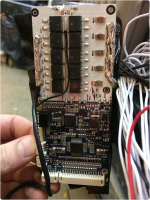

Помогите найти схему BMS Li-Ion 10s 3.7 В. Перестала заряжать АКБ после того, как произошло КЗ в штекере ЗУ. Штекер оплавился. Судя по прозвонке, первый слева MOSFET подключает ЗУ (исток соединён с "CH-", что означает "charger"). MOSFET выпаивал, проверял отдельно - работает. Значит, проблема в чём-то другом. А "что-то другое" я не знаю как устроено. Н-р, 4-хногие микросхемы, обозначенные как B1721 - непонятно что.

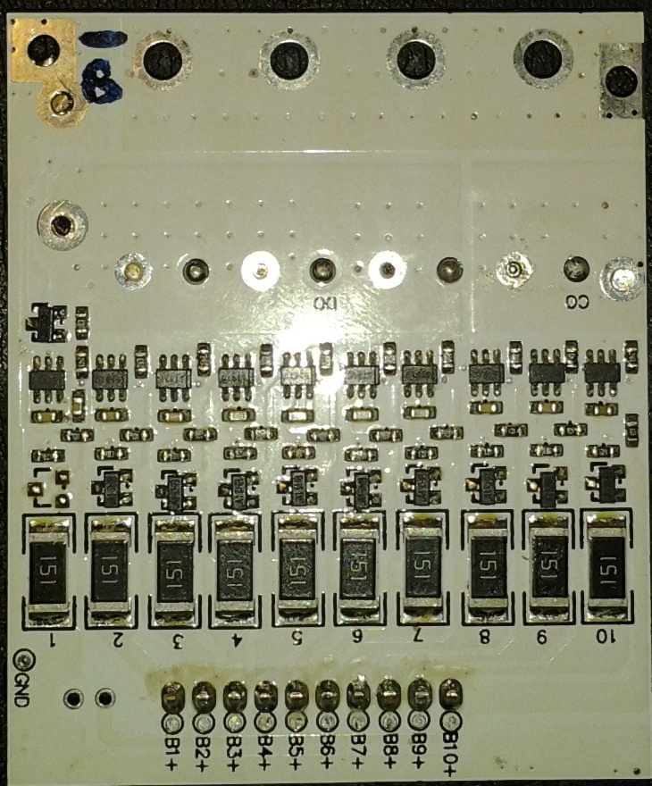

UPD: Нарисовал фрагмент схемы, отвечающий за балансировку. Аналоги с известными даташитами непонятных элементов указаны на схеме.
Garpun
Четвероногие микросхемы - это оптроны (817).

Garpun
На первом канале балансира отсутвует Ключ.

fondrosel
#3
Про отсутствие ключа я уже писал  https://electrotransport.ru/index.php?topic=8660.1962#topmsg здесь ответ 1977, его необходимо впаять иначе последствия могут быть очень плачевными.
Судя по фото у Вас сгорел первый мосфет, его нужно заменить и проверить работоспособность.

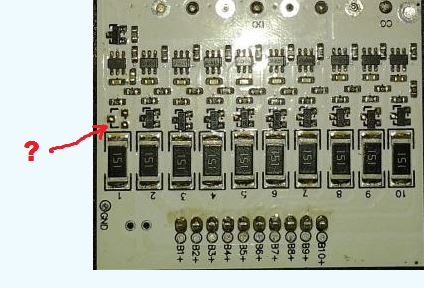

Небесный
На youtube есть обзор такой же платы. Там тоже нет транзистора. Это заговор?
И что за 6-ногие детали стоят рядком?
fondrosel
Да это общий заводской брак у всех плат. Без него пшикают ячейки по крайне мере клапана сработали на всей параллели, 6 ногие это микросхемы контроля.

[user]fondrosel[/user], так это же ключ, судя по всему, только на включение балансировки. Замыкает резистор на ячейку. Какое отношение он имеет к цепи сигналов на закрытие силовых ключей? То, что из-за его отсутствия происходит разбаланс батареи - это ясно. А вот то, что не работает защита - это странно.

[user]fondrosel[/user], нет. Балансировка - это стравливание с ячейки 50 миллиампер на резистор. Защита от перезаряда - закрытие входного силового ключа для предотвращения дальнейшего протекания зарядного тока. Вещи совершенно независимые. Вот разве что через разрядный разъём заряжали её, тогда да. Защита срабатывала, но толку от этого не было, потому что ток шёл мимо защитного ключа.
