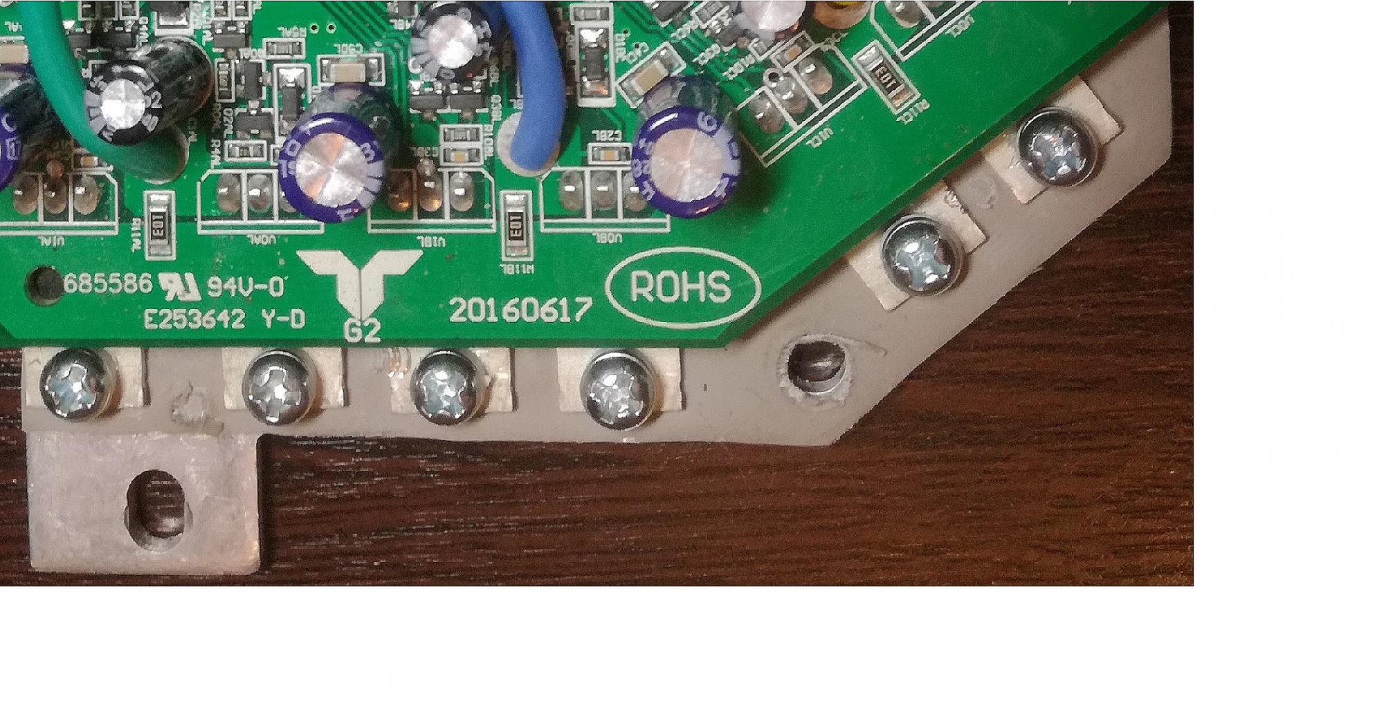

Мой приятель прошел Ваш путь  Разобрал полностью  10"" гироскутер (трёхплатник) приварил колёса  к инвалидной коляске, прикрутил платы, сделал джойстик который  управляет платами гироскопов.. Вроде бы всё в полном порядке, но  нечаянное замыкание  и центральная плата приказала долго жить.
ВСЕМ , КТО МОЖЕТ ПОМОЧЬ!!!!!
На каком сайте Китая  можно заказать центральную плату  Тау-ТаУ моей конфигурации
Как назвать плату при заказе?
verial
интересно а погрешность при въезде на горку он как преодолевает ? тау тау g2
