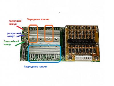

[user]илс[/user], не то чтобы дохрена, а одинаковое количество одинаковых ключей на заряд и на разряд, т.е. они как правило красиво в два ряда расположены навстречу друг другу. В несимметричных на заряд ключей меньше, иногда место на плате есть под все, но не все распаяны, иногда вообще конструктив платы расчитан под меньшее их число.
[user]Владислав-Подольск[/user],
Наглядно. Симметричная:
Четыре ключа туда, четыре туда.
Несимметричная:
На разряд четыре, на заряд всего два (даже посадочных места всего три, вместо четырёх)
[user]Владислав-Подольск[/user], а в чем проблема с ваттметром?
Первая - несимметричная
Вторая- симметричная!  :exactly:

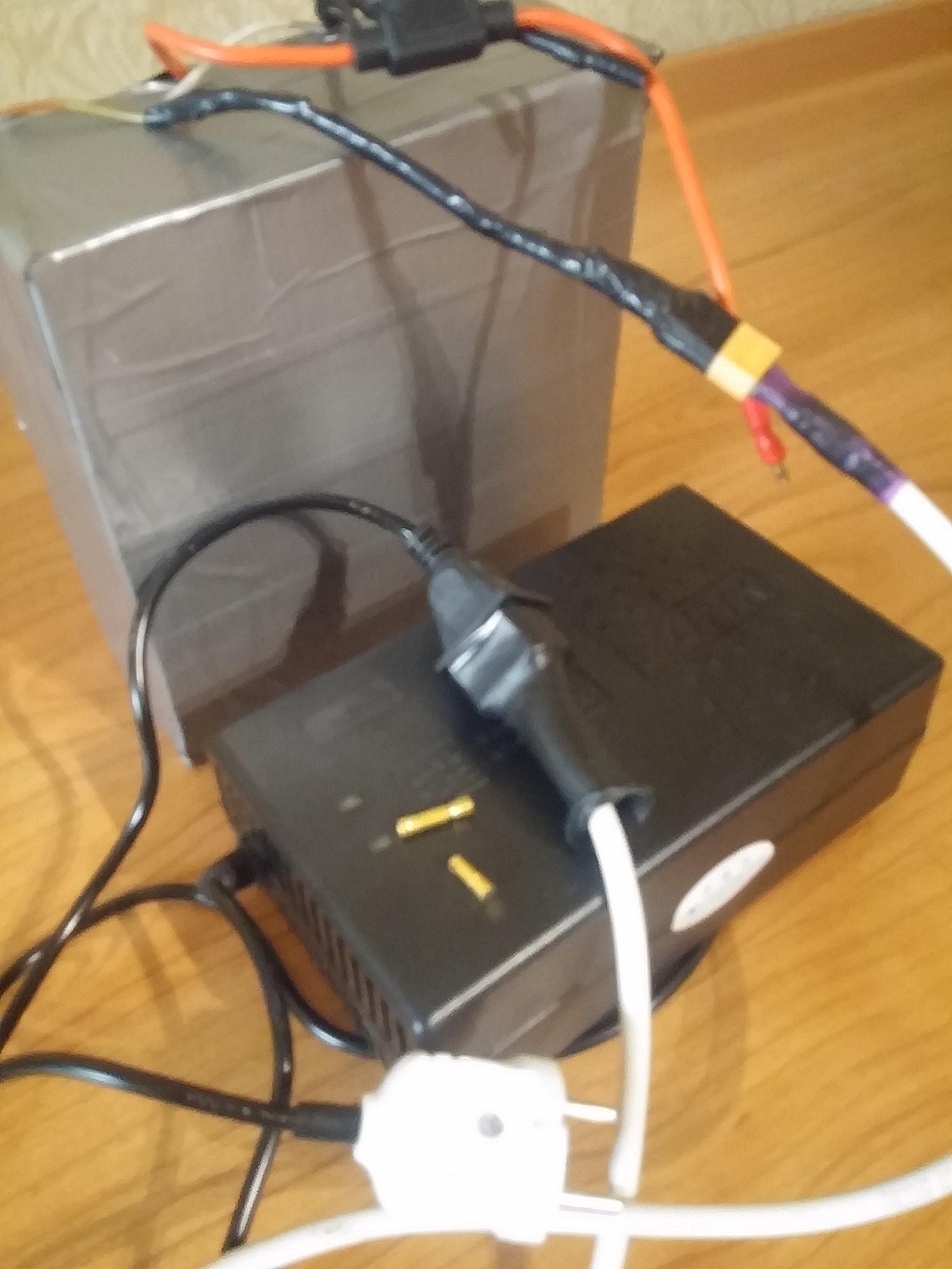

Я правильно понимаю что такие сборки с БМС  как у автора и меня можно заряжать imax b6 mini ? если нет то чем ?
Электричка на базе gt agressor  1,5 кВт 48в 24Ah
[user]boss001[/user], при наличии бмски заряжать аймаксом совершенно не обязательно. Потом одним аймаксом можно зарядить только максимум 6 последовательных секций, то есть вам понадобится или три аймакса или заряжать в три захода по очереди сутки, что ни разу не прикольно, если эта батарейка нужна чаще, чем раз в месяц.

Можно ссылку на такой зарядник ? На просторах интернета нашел только на алиэкспресс, что за качество не ясно, заказов не так много там как и отзывов. Как у Вас реализовано подключение от зарядки к БМС? на БМС 2 контакта получается, а на заряднике штекер 3-х контактный. И сколько примерно по времени такая зарядка на 5 А будет заряжать батарею? Сколько не копался на форуме, не нашел ответов на свои вопросы.
#26
[user]boss001[/user], если предположить, что элементы, которые вы нашли на али не фейковые, то 7p - это 21Ач. Время заряда током 5А чуть больше четырёх часов (21/5). Хотя поверхностное гугление показало, что HG2 подделывают очень часто, плюс стоимость в 200р за банку наводит на нехорошие мысли.
Три контакта на штекере - это потому что китайцы лепят туда что ни попадя, то XLR, то C13/C14, задействованы там всё равно два контакта - плюс и минус, никакой магии там нет. Это всё потом отрезается и заменяется на нормальный XT60 или XT90 со всех трёх сторон.

alextim62
#29
Отвечаю из своего опыта. Такие зарядки в основном и есть китайские. Три отверстия в разъеме - это стандарт. Такой разъем, например, у меня на скутере встроен. Продаются папа-мама в любом радиомагазине или чип-дип. Задействованы там два контакта, они подписаны + и - и схема есть на корпусе на рисунке. Для вела конечно, проще переделать на ХТ-60. Они компактней и удобней. Я переходник делал, чтобы заряжать и через заводской разъем по силовым проводам и через зарядные провода с ХТ-60. По времени зарядки у меня 15АЧ заряжалось 3-3,5 часа при примерно 80% разряде (не до отрубания БМС). Симметричная БМС - эта та, которая допускает заряд по силовым проводам. У нее на один контакт меньше (нет по-моему Р-). Да, на симметричных кроме балансировочного разъема еще два контакта В- и С-.  Также симметричная БМС поддерживает рекуперацию.
