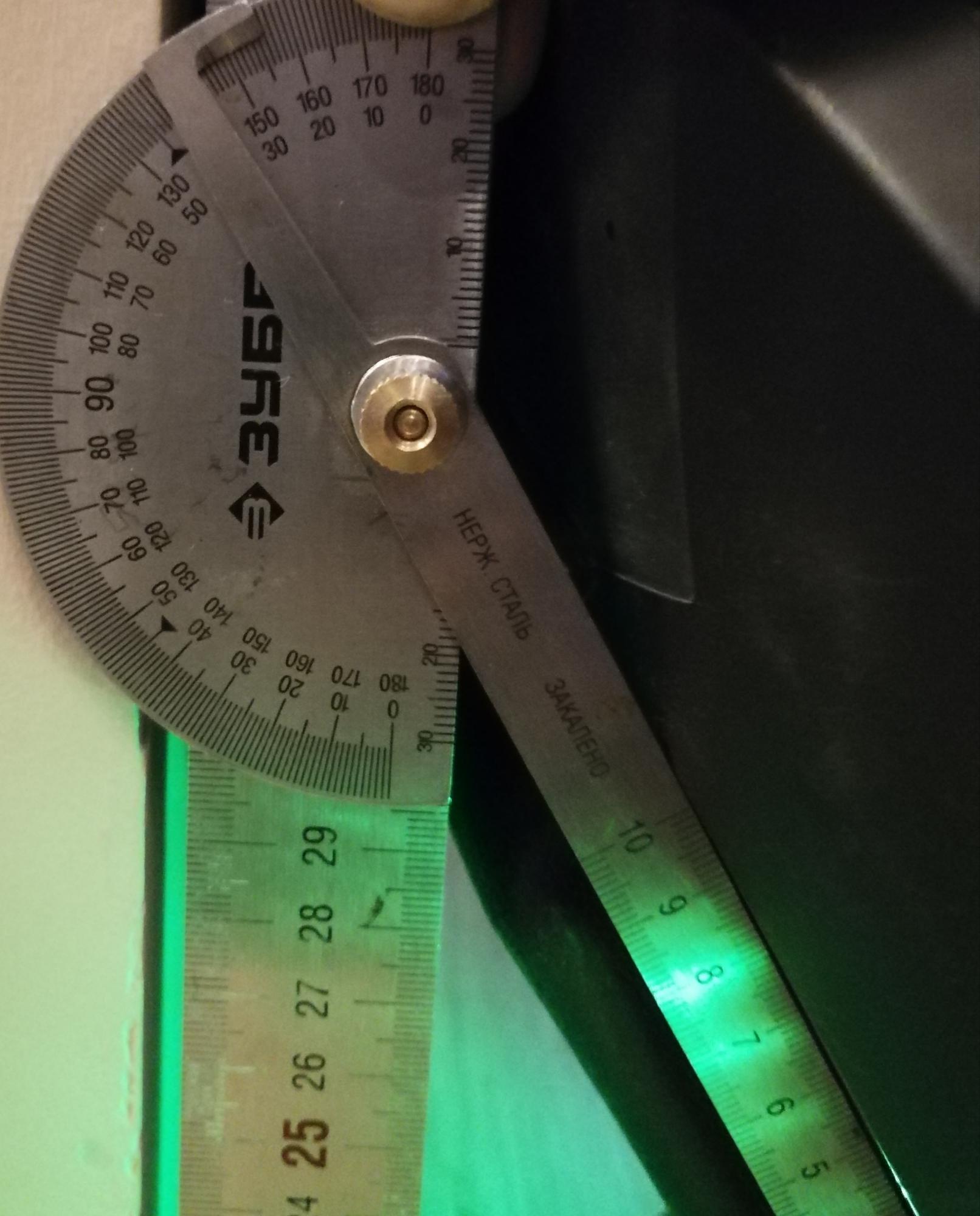

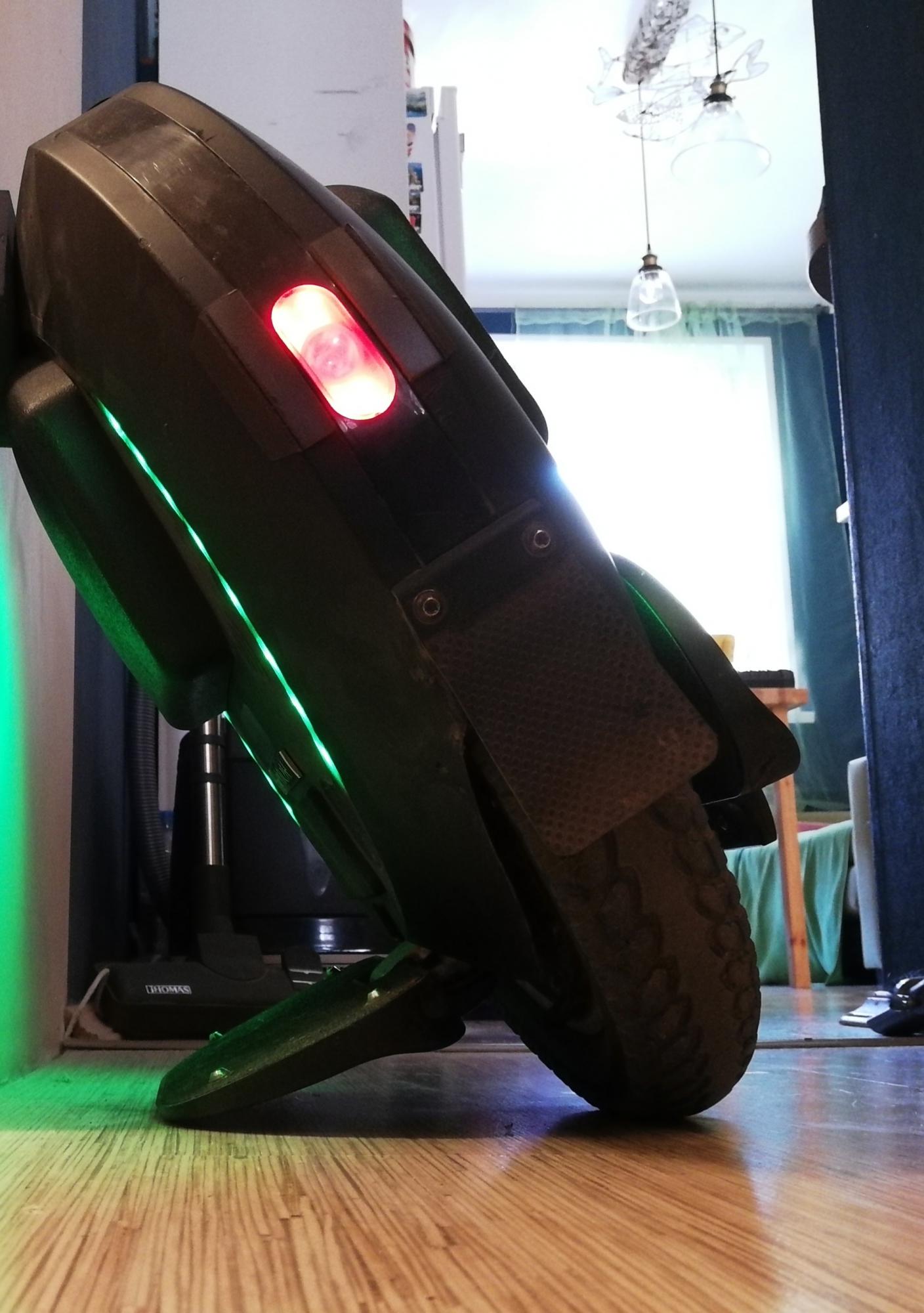

Цитата: Sienze от 06 Июнь 2019 в 16:30вот интересно, после лифта педалей для установки широкой покрышки, каков максимальный наклон колеса вбок, до касания асфальта педалью? Сколько остается до 45 и отключения колеса?
Не могу сказать точно, сначала казалось очень высоко, пришлось пару дней переучиваться. Казалось, что я больше никогда не буду задевать асфальт педалями. Ага!.. Приходится точно так же себя контролировать, но всё равно иногда задеваю. К счастью, пока без падений.
KingSong KS-14D 420Wh, 943 km, KS-16S v1 840Wh 16"x2.5" mod, 11.300+ km . KS-18XL v2 1554 Wh, 8300 km+3900+ новый контроллер. S18 1110 Wh 18800+
Romault
32°, ещё не касается, но зазор минимален.

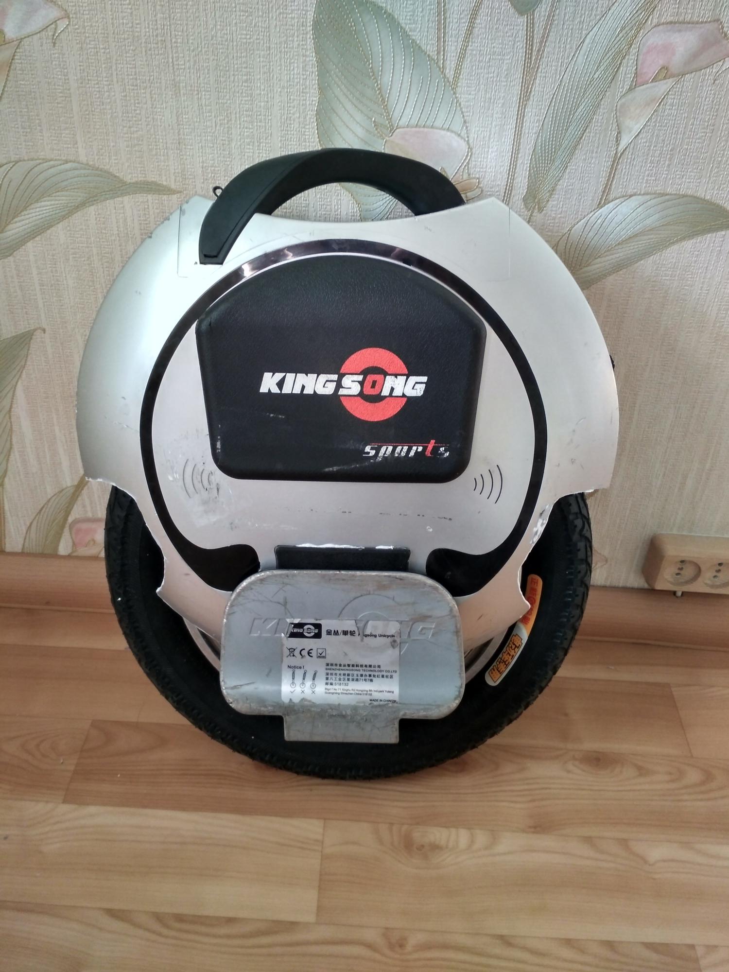

По ходу изучения темы возникли новые вопросы:
1. Те, кто подрезал стойки, там же в подрезанной части была резьба для соединительных болтов. Дальше в теле стойки много пустот и резьбы там меньше должно быть гораздо. Это получается, что соединение стоек будет сильно ослаблено или нет ?
2. Читал, что кто-то ставил 3" покрышку из-за чего пришлось расширять корпус. Пока нигде не увидел, как это делается и как заделать щель в корпусе в таком случае.
KS-16S v1 16x3", KS-18XL
1. НЕ сильно ослаблено. Держит нормально. Если резать на полтора-два см то нужно будет резьбу продлевать
2. https://electro.club/f/65180

Цитата: dmarvic от 22 Сен. 2019 в 19:19
3 дюйма поставил сегодня
https://electro.club/f/106978
По фотографиям неясно, как пластины с корпусом соединены. Снаружи винты, изнутри на фото тоже головка 1 винта с шайбой видна, но там пластина не установлена. Непонятно. Есть фотографии изнутри?
Неподрезанные стойки считаю большой минус. Из-за низких педалей эффект во многом теряется, вроде резина высокая, корпус высокий, а всё равно цепляешь в поворотах
dmarvic
[user]Guantanamera[/user], Пластина на 6 винтах крепится к корпусу и еще 6 винтами к стойке. Пластина состоит из 2-х сваренных полос разной ширины (и толщины). Стойки пока не нашел, у кого подрезать. Задача была скорее сделать более безопасной езду по осенним дорогам, заваленным листьями. В городе я не цепляю ничего, а в лесу редко езжу.
На одном фото, где винт торчит один - не обращайте внимания. Это фото делал, когда еще та сторона не была закручена. На самом деле там гайка с шайбой в финальной версии.
halit
А пластины к корпусу просто на винты (с гайками и шайбами на внутренней стороне) прикручены? Жесткость корпуса от этого не пострадала?
KS14B -> KS16S 2.5" 840Wh (перешел к дочери) -> KS16X
KS14DS 2.5" 680Wh
dmarvic
[user]halit[/user], что значит "просто на винты" ? НА ВИНТЫ - намертво, можно сказать. Жесткость корпуса осталась прежней.

Цитата: Сергей2895 от 29 Окт. 2019 в 20:43
я не могу понять вы цепляние педалей по ровной дороге и поворотах говорите?
я бы сказал что я не шкарябаю педалью по ровной, но у меня вся педалька пошкарябана, не знаю как такое случилось
по ровной как не закладывай, плитку не шкарябает.
При наклоне колеса, когда делаешь сильный поворот на малой скорости (например восьмёрку крутишь на светофоре), педали скребут по земле влегкую. Трудно это не заметить.
Просто в движении на скорости, конечно до земли не наклонить
