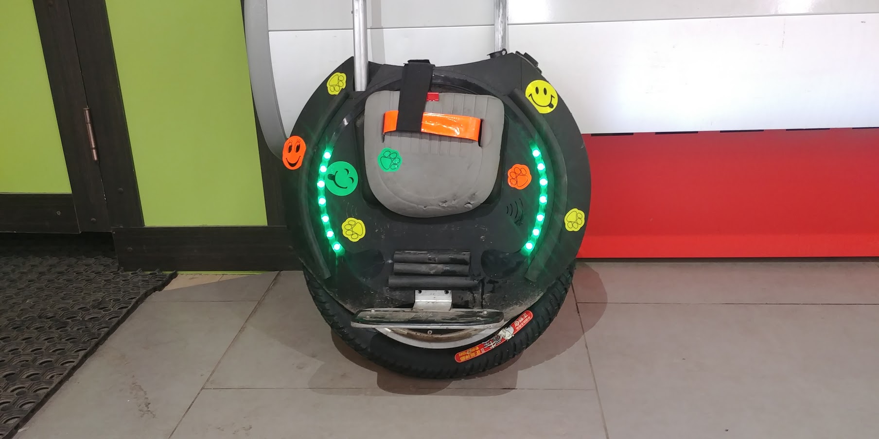

Успешно реализовал свою старую идею и установил в KS-16s широкую покрышку 2.5. Что из этого вышло - читайте под спойлером.
Говоря откровенно, мысль об установке на 16-дюймовое колесо широкой резины преследовала меня довольно давно, и окончательно оформилась уже этим летом, когда я вынужден был проехать около 30 километров по довольно тяжелому бездорожью, включая несколько километров чистого песка. Мне сразу вспомнились заявления владельцев "восемнадцатидюймовок" о том, что их колеса отлично идут и по песку, и по жидкой грязи,  а разум отказывался верить в то, что дело тут в лишних двух дюймах диаметра колеса. Скорее, подумалось мне, дело тут в ширине резины - на 16 и 14 колесах она бывает в ширину максимум 2.125, а на 18-е традиционно устанавливают куда более широкую резину 2.5.

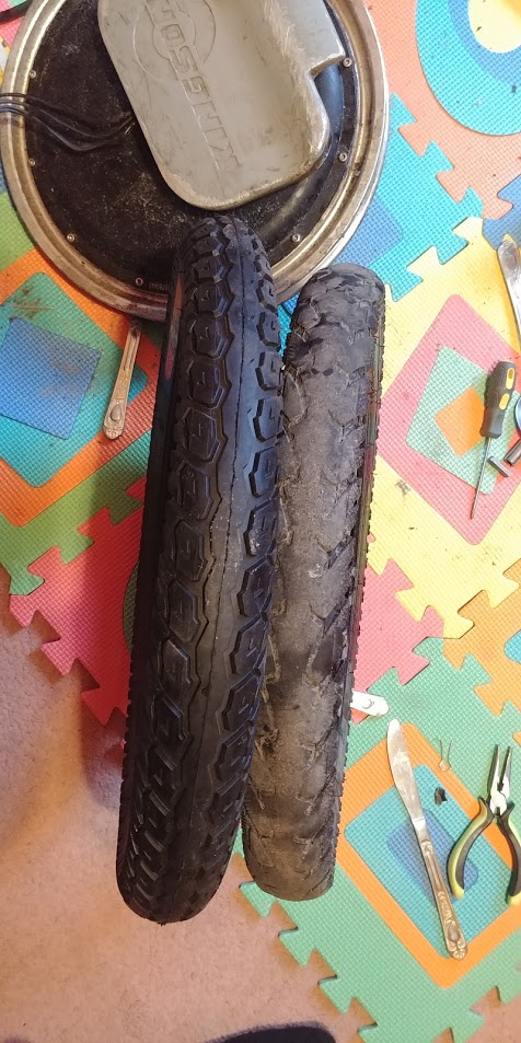

Казалось бы, разница в цифрах совсем не большая, но на деле резина 2.5 гораздо шире и имеет куда больший объем воздуха в камере. А отсюда - лучшая проходимость по сыпучим и вязким поверхностям, и лучшая амортизация.
Но и разницу в проходимости, и разницу в амортизации среди моноколесников было как-то принято списывать на больший диаметр самого колеса, поэтому и появилась мысль установить широкую резину на меньшее колесо и попытаться понять, даст ли она предполагаемые преимущества.
Ну, а когда настала зима и я попробовал прокатиться по самому проблемному для моноколеса покрытию - снежной каше и слякоти с ледком под ней в околонулевую погоду, причем попробовал и на своем 16", и на одолженном 18", решение заменить резину созрело окончательно. Дело в том, что даже по такой экстраскользкой дороге "восемнашка" шла гораздо увереннее и позволяла проехать там, где на других колесах приходилось спешиваться. При этом разницы между 16" и 14" (оба на резине шириной 2.125) я не заметил никакой.

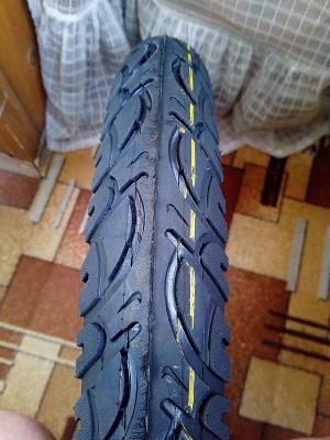

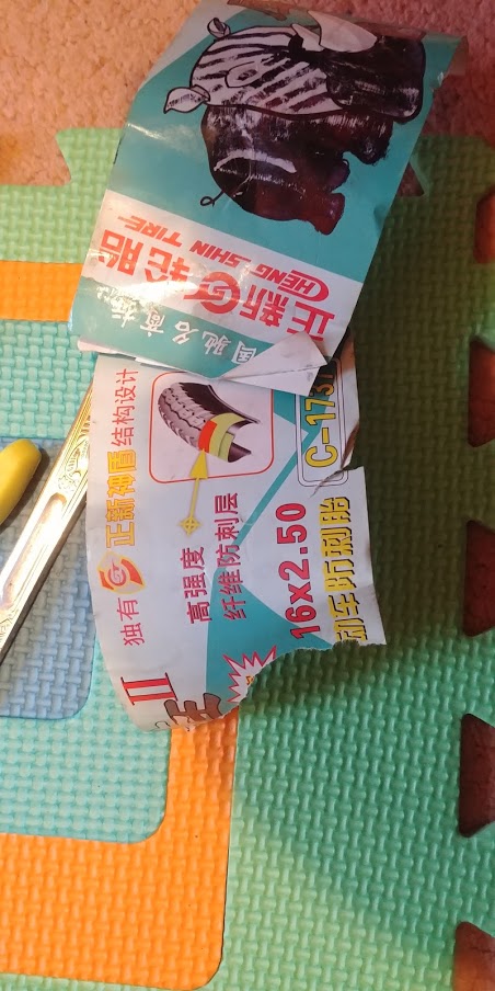

Казалось бы, дело за малым - купи широкую резину да переобуй колесо. Но быстро только сказка сказывается, а как доходит до дела, то всплывают разнообразные сложности. Например, выясняется, что покрышки 16х2.5 - это совершенная экзотика, и ни на каком велорынке и ни в каком веломагазине их не найти. Слишком широкая для такого диаметра, велосипедистам и в голову не приходит ее использовать на столь миниатюрных колесиках.
Слава богу, мир не без добрых людей, и один из коллег-моноколесников согласился уступить купленную им ранее покрышку, которую он, в свою очередь, купил в EcoDrift и так и не собрался установить на свой ACM. Огромное спасибо, Миша! И спасибо EcoDrift - похоже, они единственные завезли в Россию покрышки такого типоразмера. Резина, правда, оказалась пресловутым антипрокольным "носорогом", но, как говорится, за неимением герцогини..  Я не люблю "носороги", они обладают совершенно лишним, на мой взгляд, свойством антипрокольности, и при этом тяжелы, "дубовы" невероятно и часто довольно кривые. Но об этом чуть позже.

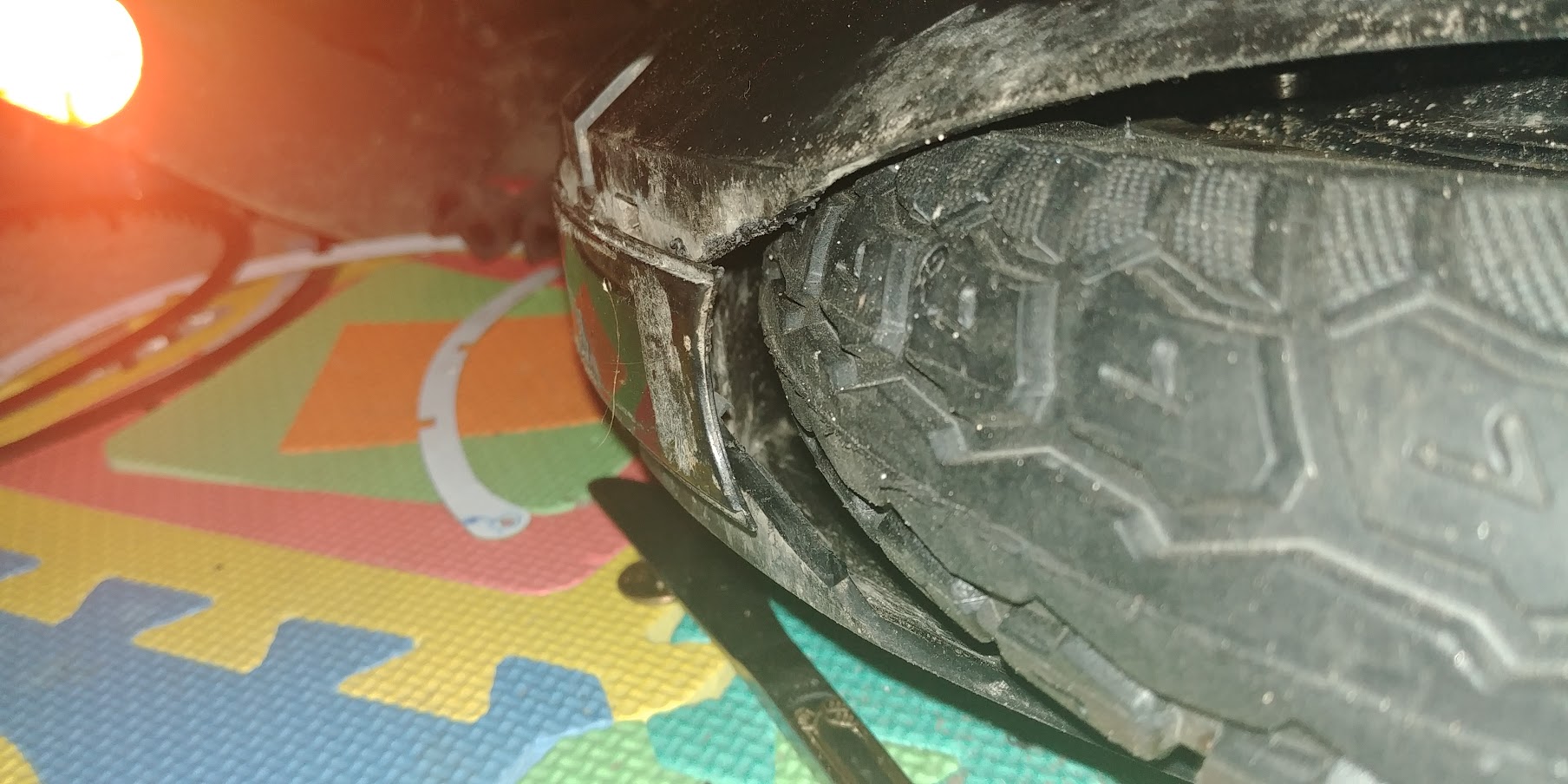

Итак, покрышка есть, но влезет ли она в колесный отсек моего KingSong KS-16s? Надо проверить!

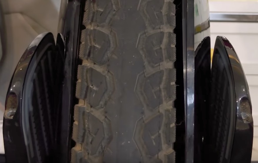

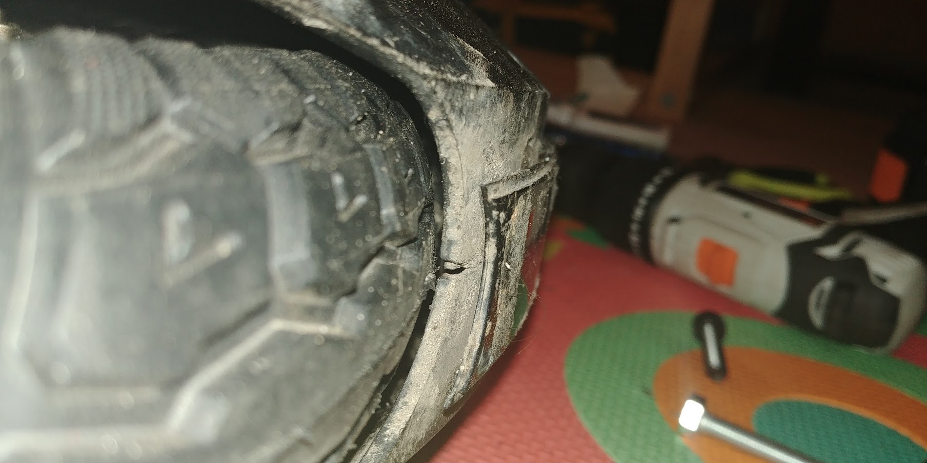

Итак, ставим покрышку 2.5 на KS-16s, ничего не меняя в корпусе и его положении. Влезла? Влезла, но совсем впритирку и трет при вращении, причем нехорошо так трет, не по крыльям, а где-то вверху, в глубине. Там, где причину устранить будет сложновато, если вообще возможно.

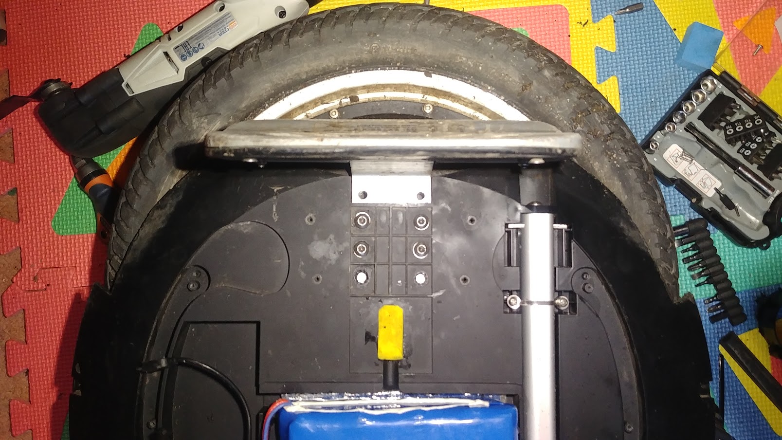

Придется делать "лифтинг" и поднимать корпус, как если бы мы готовили к рейдам внедорожник. Делается это очень просто - при установке его на стойки педалей смещаемся вверх на один ряд отверстий под винты. В итоге два верхних отверстия в корпусе просто остаются пустыми, как и два нижних в самой стойке. А держаться все будет на оставшихся четырех - этого довольно. Надо только не забыть заклеить чем-нибудь подходящим открывшуюся квадратную дырку, предназначенную для ввода в корпус проводов от колеса, иначе через нее в корпус будет попадать вода. Я использовал для этого вставки, вырезанные из вспененного полиуретана, но  можно и просто заклеить это место водостойким скотчем. Или придумать что-нибудь еще.
Конечно, с поднятием корпуса стало легче. Колесо крутится относительно свободно, только чуть чиркает об крылья. Носорог - покрышка с норовом, мой имеет довольно заметную яйцеобразность, и поэтому чиркает только одним боком. В общем, нужно резать корпус, иначе никак.

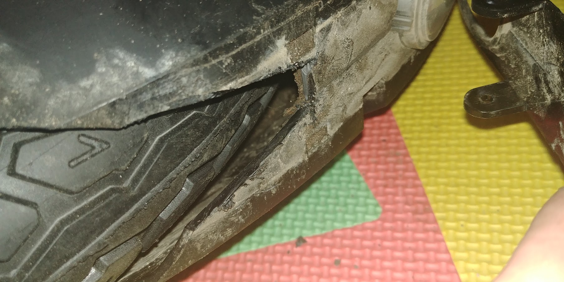

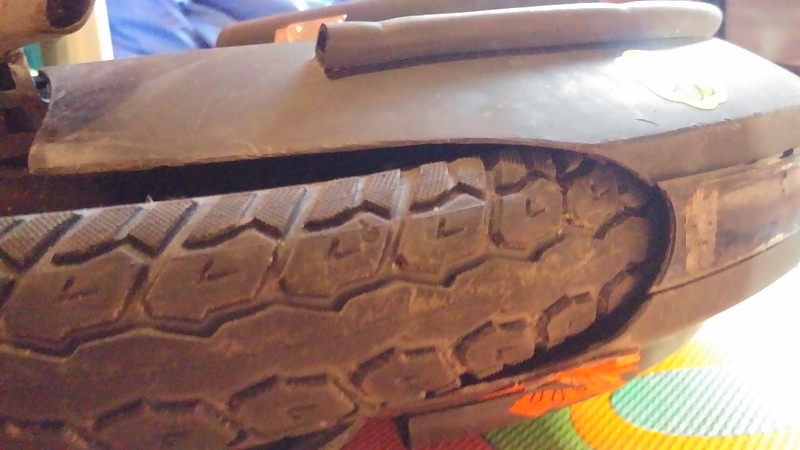

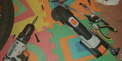

Слава богу, сделать это легко, и нет никаких сложностей в том, чтобы сделать вырезы незаметными внешне. Дело в том, что снаружи корпус полностью прикрывают накладки - крышки по бокам и блестящий "подфарник" с торцов. Их мы трогать не будем, а подрежем корпус под ними.
Снимаем крышки и подфарники, вооружаемся аккумуляторной стамеской (чрезвычайно полезный инструмент) и смело режем.
Для начала я сделал V-образные вырезы в крыльях такой глубины, чтобы колесо перестало их задевать. Собрал все обратно, убедился, что снаружи доработка не заметна, если не считать увеличившейся высоты корпуса над педалями, и поехал испытывать.

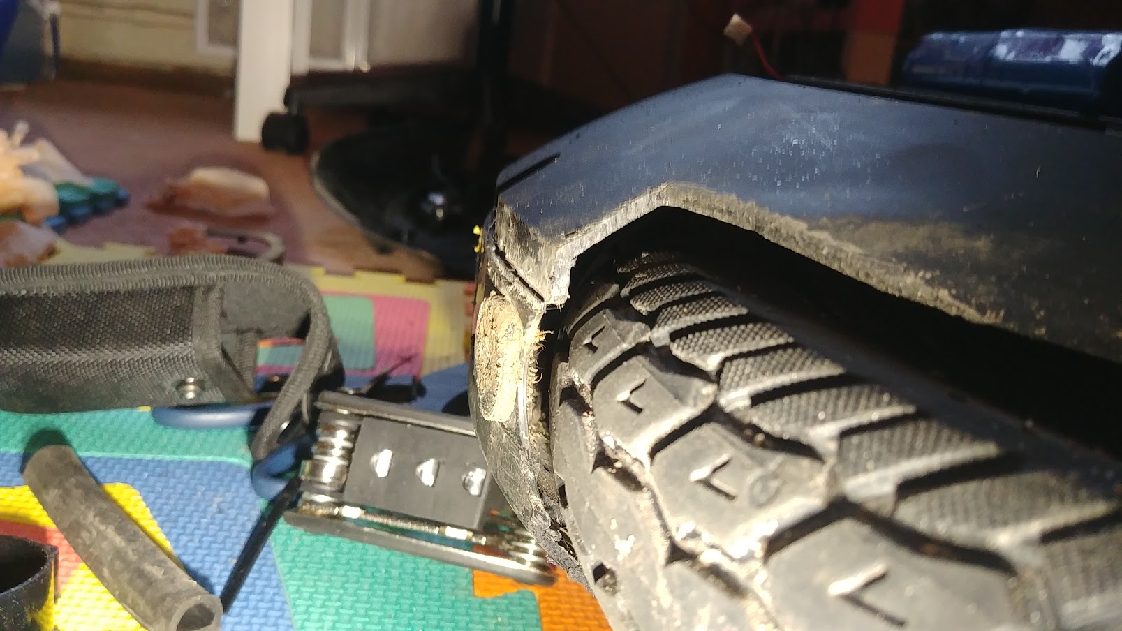

Дрррр.дррр.дррр - колесо очевидно трет об корпус, стоит опереться на нем на одну ногу. Все-таки при нагрузках корпус слегка "играет" относительно мотор-колеса, и оставшегося зазора не хватает, чтобы это компенсировать. Ну что же, распугивая прохожих шумом из колеса, едем домой вносить очередные правки.

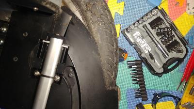

Снял крышки, покрутил колесо, понял, что цепляет о нижние части корпуса, которые уже под крыльями - они ближе всего подходят к боковине покрышки. Эта часть не выглядит ни силовой, ни особенно нужной в плане грязезащиты, поэтому долой ее! Тем более, что и тут внешне ничего не изменится, потому что крышки мы трогать не будем и попробуем оставить их как есть.
Все той же аккумуляторной стамеской удаляем по солидному куску нижней части корпуса - зазор между ним и колесом явно увеличивается до довольно внушительного.
Собираем колесо, с удовольствием убеждаемся, что и эта доработка осталась внешне скрытой.
И едем на испытания, накачав в "носорога" три атмосферы, что несколько меньше того, что я обычно накачиваю. Но, как я уже говорил, эта покрышка обладает повышенной "дубовостью", и даже на трех атмосферах она совершенно каменная.
Ура! Больше ничего не трет, даже если ехать на одной ноге! В сущности, на этом квест можно считать пройденным, и пройденным успешно - широкая резина стоит в колесе, крутится-вертится и ничего не задевает. Успех.

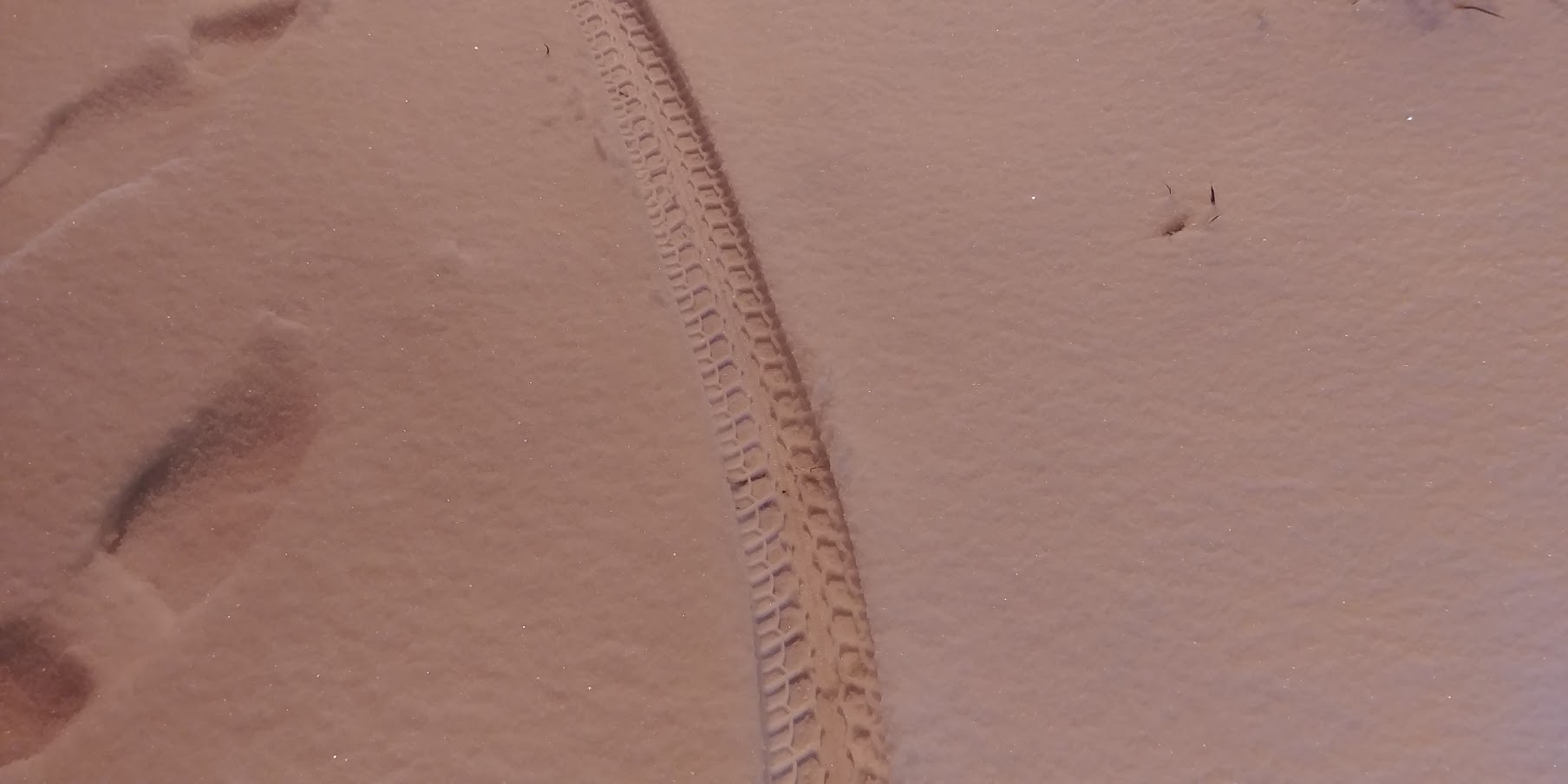

Теперь попробуем понять, что было в сундучке, который нам выдали за успешное прохождение квеста, и была ли там хоть какая-нибудь награда. Погодка как раз подходящая, выпал снег, можно проверить шину в относительно тяжелых условиях. Вперед!
Покатавшись часик по припорошенному свежим снегом Измайловскому парку, могу сказать, что новая покрышка с легкостью "сожрала" все дорожные условия, которые я только смог ей предложить. Мокрый асфальт, ледок, утоптанный снег, снег-пухляк, лежащий на дороге слоем толщиной сантиметров шесть - все это пройдено без единой проблемы. Снежные наносы и сугробики по краями тропинок, тротуаров и проезжей части - тоже. К сожалению, слякоти и каши, на которой все выявилось бы наиболее четко, в этот день не случилось, но и так можно более или менее уверенно утверждать, что на снегу и тому подобном с установкой более широкой резины колесо 16" приобрело проходимость колеса 18".  Посмотрел и на оставляемый колесом в снегу след - он внушительно широк.
А вот ожидаемой мягкости на ходу, пожалуй, не появилось. И тут следует винить, видимо, сам "носорог" с его непревзойденной жесткостью. Кажется, что его не продавить даже если вообще сдуть камеру, по крайней мере не с моим весом в 77 килограмм. Надо, видимо, быть за сотню, чтобы с удовольствием им пользоваться. Так что я пока покатаюсь на нем, но буду искать более мягкий вариант и менять на него.
А вот обратно с широкой резины на узкую возвращаться уже не хочется. Во всяком случае, не зимой. Летом посмотрим - возможно, на такой резине сильно упадет пробег на одном заряде, и захочется вернуть все на круги своя. А сейчас, зимой, широкая покрышка - это то, что надо. Кстати, заметного падения пробега я не наблюдаю, но в зимних условиях утверждать что-то относительно пробега вообще не представляется возможным, очень уж все нестабильно - и температура, и состояние дороги, и ветер, и все остальное. Да и расстояния, в целом, куда короче, нежели летом.

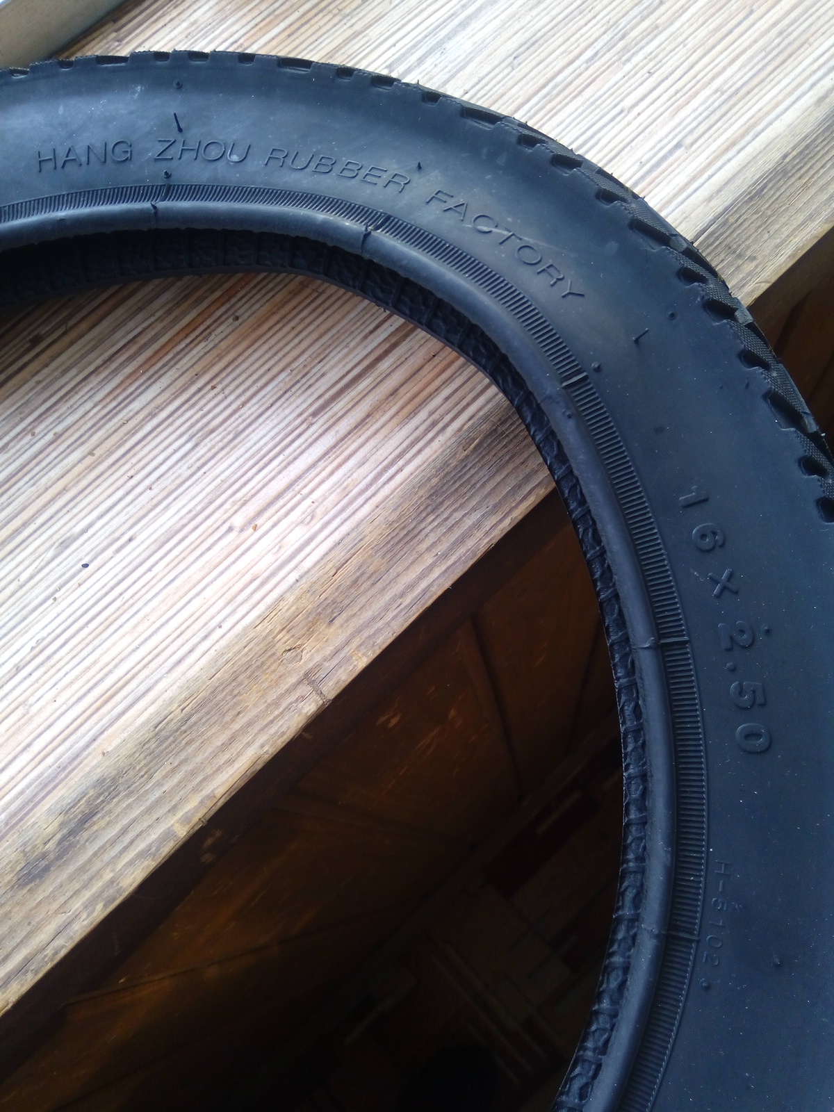

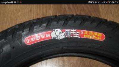

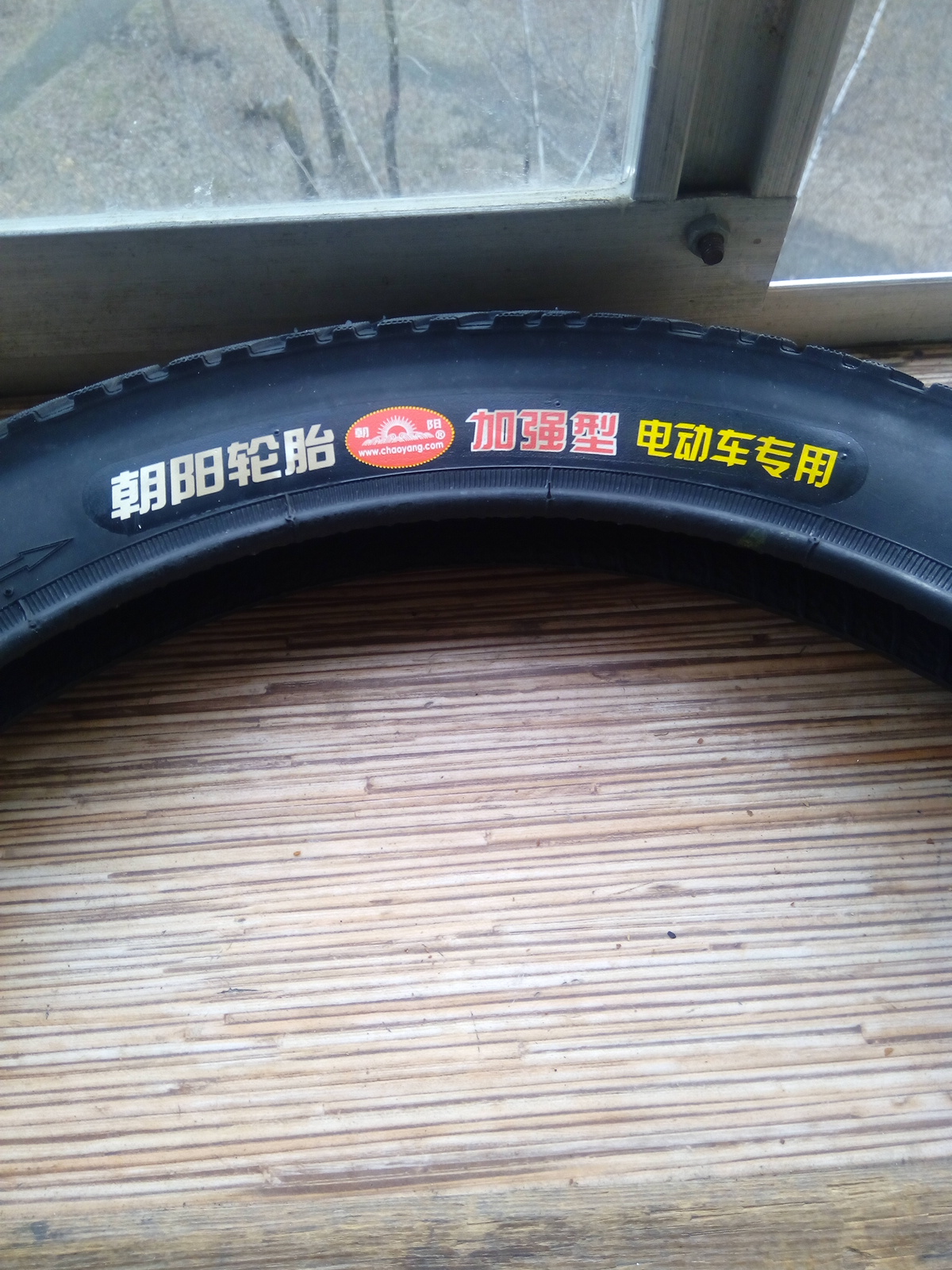

Во какая мне пришла. Это не носорог случайно? Может кто опознать?
187/107
KS16S 840/2.5"~1700км(продано)
KS18L~4т.км
Dmitrys
[user]Gwacm[/user], это покрышка фабрики Чаоянг. На антипрокольных покрышках носорог, сбоку на покрышке, картинка носорога

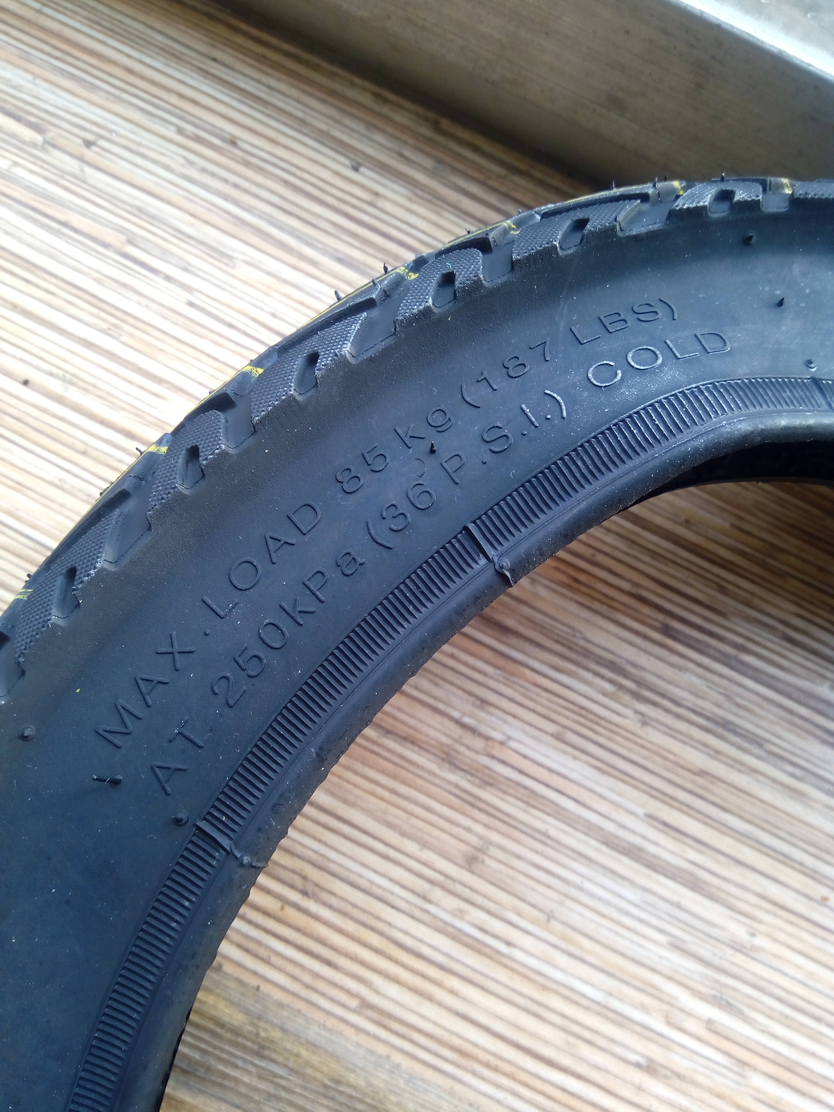

[user]Вадим Старый[/user], на борту нагрузка 85кг написана, я правильно разглядел?
Мои видео:
Dmitrys
[user]m_denisov[/user], это у [user]Gwacm[/user], на борту 85 кг написано, вы с обращением ошиблись видимо

Цитата: Dmitrys от 04 Май 2018 в 20:55ссыль?
По названию поищите. Я через мобильное приложение не знаю как ссылку дать.
High Quality Electric Bicycle Tire 16*2.5 E-bike Tyre
http://s.aliexpress.com/eUB3yQJf?fromSns=Copy to Clipboard
Обана а оно уже за отправку столько же требует! Свезло мне походу по цене.

Цитата: m_denisov от 04 Май 2018 в 21:07Вадим Старый, на борту нагрузка 85кг написана, я правильно разглядел?
Да все верно. Напрягает. Одену каску сына на тест пожалуй.
