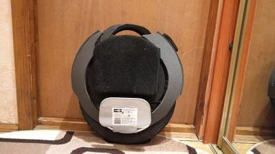

Alex8220
Поставил два дня назад покрышку 2,5 Kenda елочку, аналогичную стоковой на v10f, плюс камеру так же на 2,5 с правильным соском. Покатал немного, километров 20. В целом, да, немного помягче стал ход (заметно на плитке и рябом асфальте), но не очень значительно, без вау-эффекта (уж точно не трешка по сравнению со студией  :-) ). Чуть удобнее заезжать на невысокие бордюры, подушки прилегают к голени более удобно. Управление немного поменялось, надо привыкать (труднее поворачивать, немного воблит с непривычки, но, думаю, вопрос в адаптации).
Пара вопросов:
1. Качаю в колесо 2,2-2,3 бара при весе 80 кг. Не мало? Больше, как мне кажется, уже жестковато. Я бы еще снизил (примерно до 2 бар), если не было бы рисков повреждения камеры.
2. При езде по асфальту на скорости примерно 15 км/ч и выше по корпусу и на педалях идет какой-то легкий высокочастотный дребезг (вибрация). Не напрягает, но чувствуется ногами. Никто с таким не сталкивался? Подшипники вряд ли - пару дней назад катал на стоковой резине, ход был гладким, к тому же когда колесо лежит на боку, вручную колесо крутится неотличимо от того, когда стоял сток. Грешу на новую резину, еще не подстерлась.
Пока что моя имха - если колесо новое, нет большого смысла ставить сразу 2,5. Сток вполне годен. Как родная резина износится, и зачешется попробовать что-то новое - тогда можно ставить.
Yuri_K
Цитата: Alex8220 от 28 Окт. 2020 в 14:312. При езде по асфальту на скорости примерно 15 км/ч и выше по корпусу и на педалях идет какой-то легкий высокочастотный дребезг (вибрация). Не напрягает, но чувствуется ногами. Никто с таким не сталкивался?
Может это из-за рисунка протектора? "Зубастрые" покрышки и шумят и вибрируют. Бывает что покрышка об корпус трется, но думаю это легко заметить
Я при весе 75 качаю 1.8
Alex8220
У меня такая же, как и в инструкции по замене покрышки ЭД (фото взято оттуда):
Белый корпус отрезал даже чуть с запасом, верхние черные крышки задевают совсем немного при езде на одной ноге, при обычной езде корпус нигде не трет, поэтому не думаю, что в этом дело.  Думал еще на усики на боковой поверхности покрышки, они торчат мм на 5, задевают корпус при вращении, но вряд ли они могут давать какую-то заметную вибрацию.
