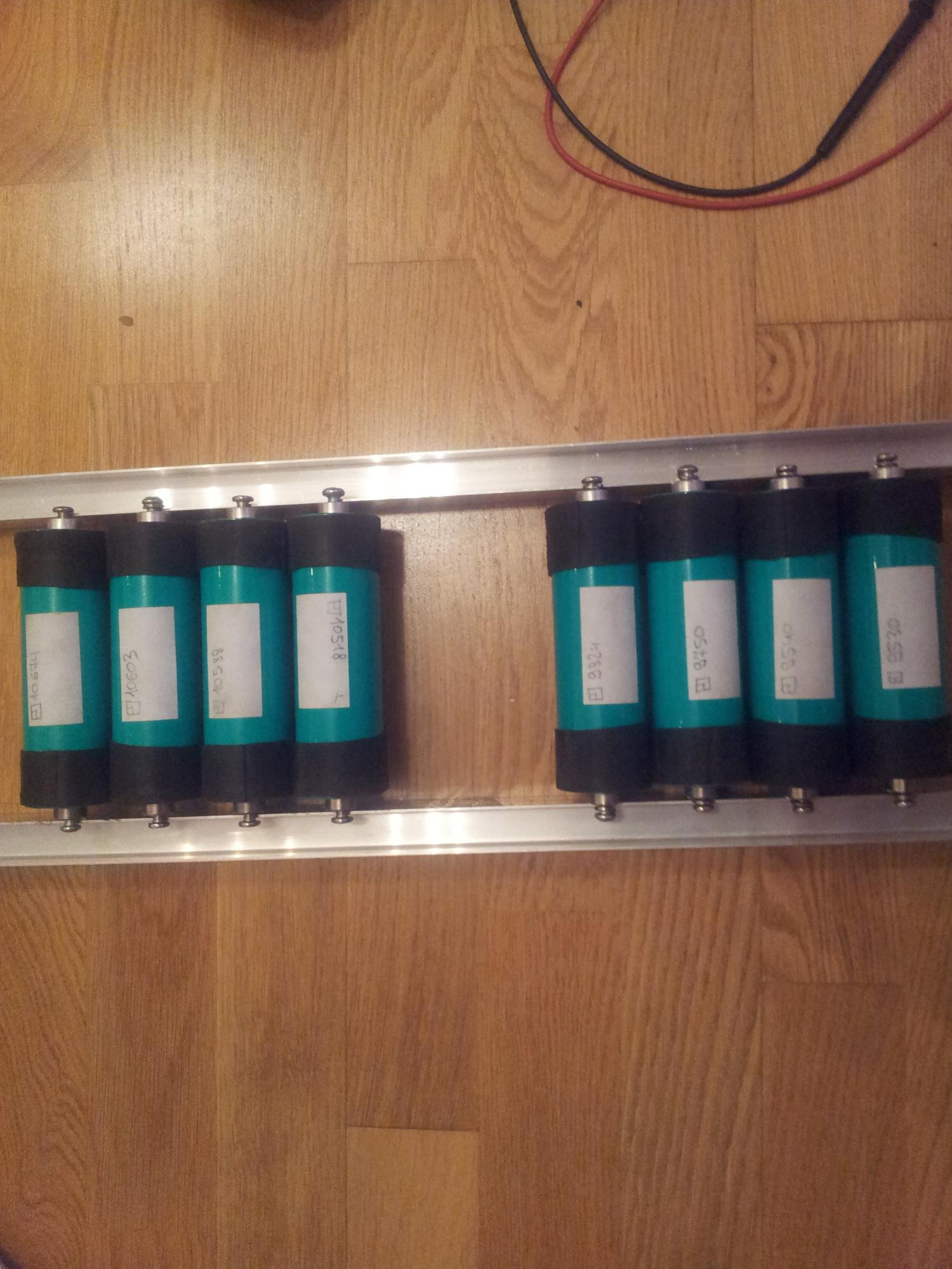

Есть 12 цилиндров, хочу сделать сборку 4s3 на 12вольт, но они без изоляции частично, некоторые вообще без неë (с хранения).
Дабы не коротнуть перед сборкой, хочу заизолировать, думал термоусадкой. Но возникает вопрос теплопроводимости, термоусадки с низкой теплопроводимостью.
Что можно придумать? Может кто сталкивался...
poraboloid
Если вопрос в том чтобы изолировать поверхность то термоусадка, каптон, электротехнический картон.
Если вопрос в отведении тепла то делается холдер с зазорами между ячейками, для прокачки через них охлаждающего вещества - жидкости или потока воздуха.
Термоусадки в этом случае снимаются у всех элементов.
Dimy4
Смело утягивайте в термоусадку - ничего с ними не будет, никакого перегрева, это ж не липольки\ионки.
Лифер в цилиндрах ЧУТЬ-ЧУТЬ нагревается только в крайней четверти разряда, когда его уже и так лучше высокими токами не мучить.
Можно хоть бумажным малярным скотчем изолировать, если они не совсем вплотную планируются устанавливаться.  Бумага может протереться\влаги набрать слегка.
Ещё вариант - установить их голышом в холдеры, могжно самодельные, что б они на расстоянии друг от друга были, но - вдруг отвёртка или винтик в сборку упадёт), ну его, лучше заизолировать.

Планируется максимально вплотную. Спасибо

Добавлю, вспомнил тут, нужно было как-то собрать сильно силовую батарейку для лодочного мотора, из прекраснейших CBL38120, они, соответственно, 38мм диаметром, а холдеры в наличии были только от поддельных "Хэдвеев" 40152)...
Вышел из положения вот так  :-D :
Нарезал камеру от велика колечками)), подошли - прям как там и были    :dance:
