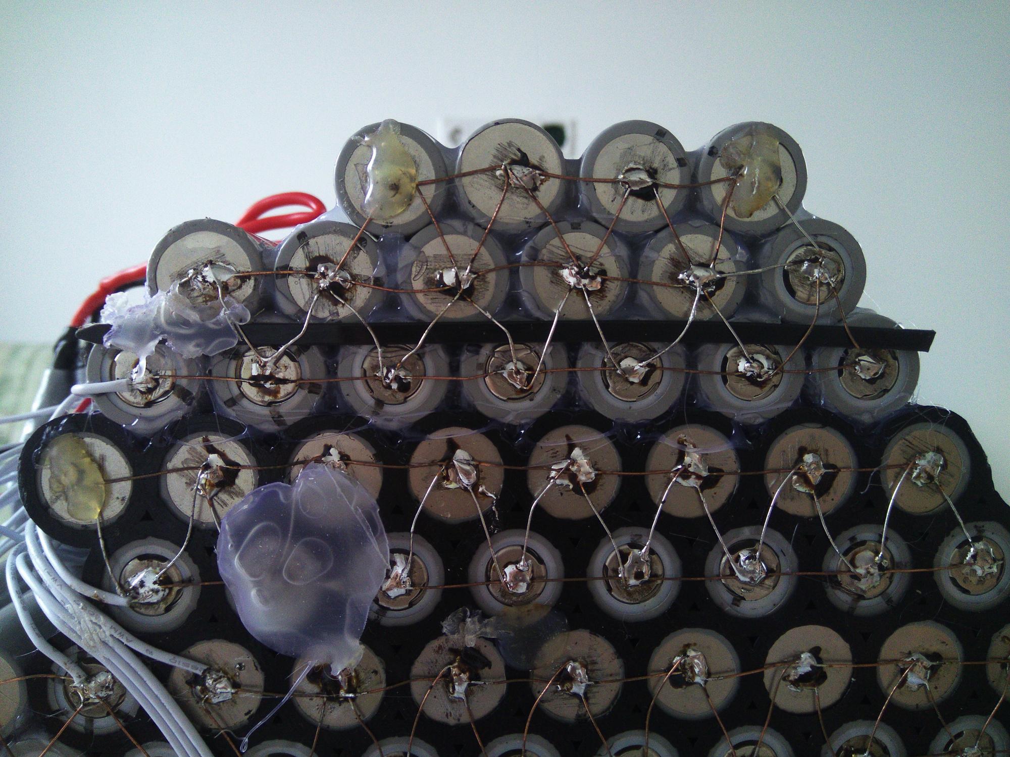

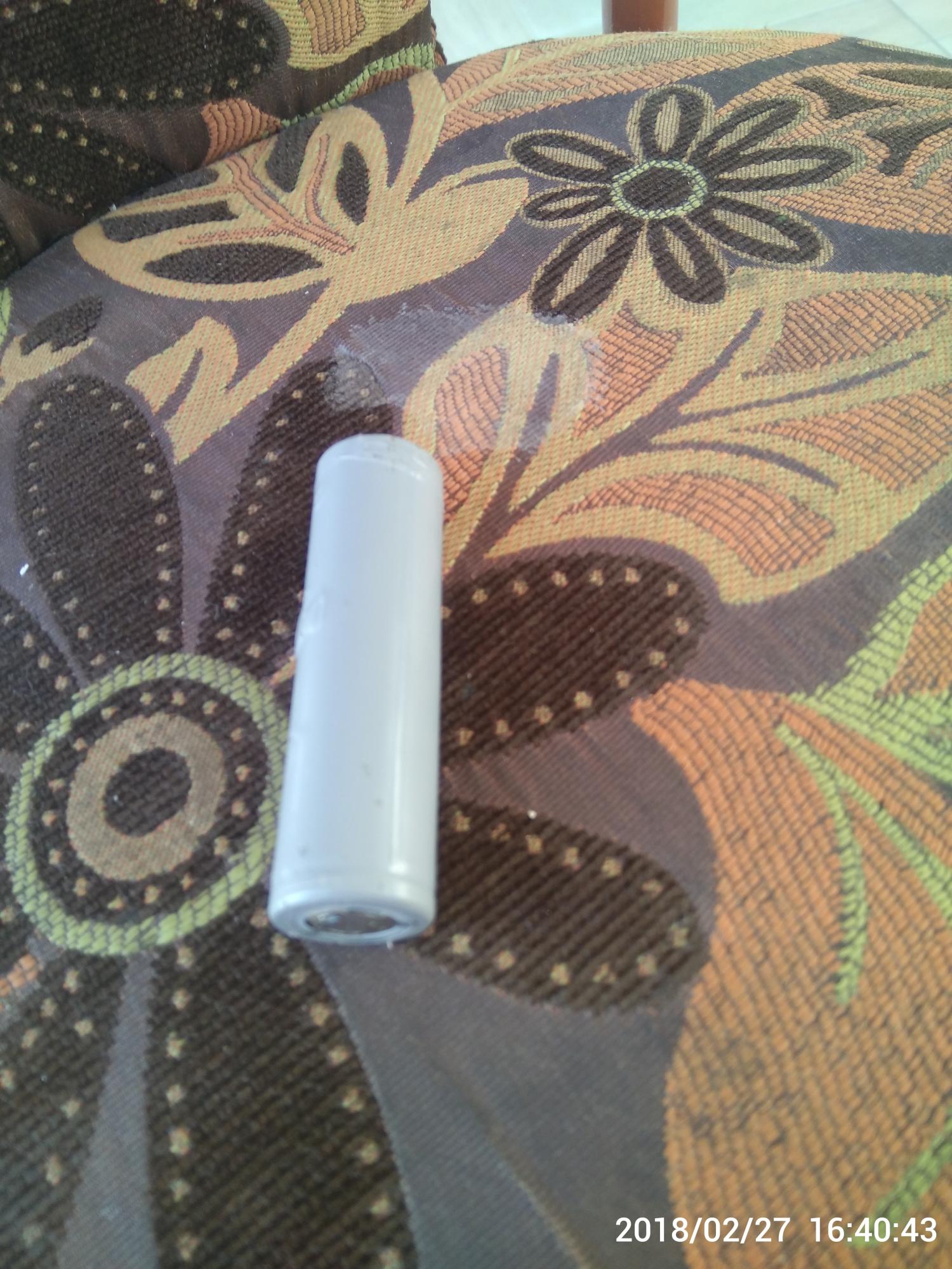

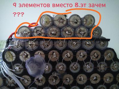

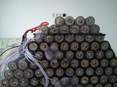

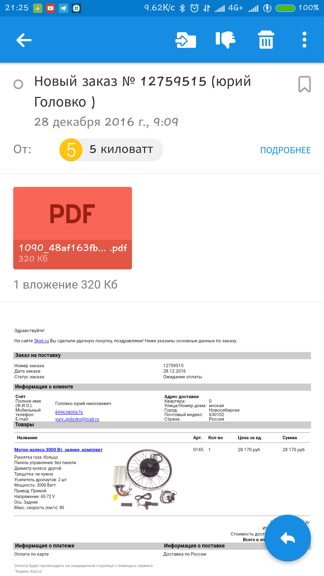

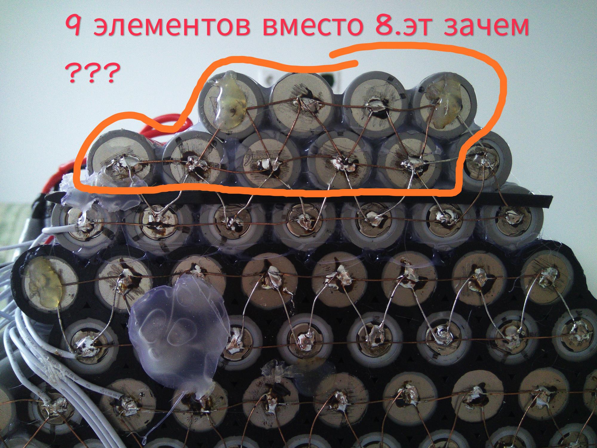

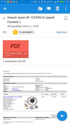

Покупал аккумулятор в Конце 2016года заказ
в магазине 5квт. Была необходимость установки его в раму телепорт. Но углы мешали. Пришлось разобрать чтобы изменить форму. И вот что я увидел.в магазине 5квт нет сварочного аппарата для работ? Аккумуляторы не имеют маркировки. Какие токи с них снимать и какими заряжать? После пересчета всех аккумуляторов был найден один лишний 9й из 8 необходимых в параллели. Уважаемый директор магазина прокомментируйте качество исполненной работы за 40900руб. Вам писать бесполезно и звонить тоже. Пусть хоть увидят все форумчане как вы работаете и сделают вывод...
МК 3 кВт 72в, контроллер infeneon 60 ампер,акум литий 20Ач, 60в. Телепорт лайт версия 140мм

[user]Barada[/user], тот "лишний" элемент могли впаять в помощь остальным, может они слабенькие ( меньшей емкости) были , вот и добавили один сверх комплектно.
А вот сама сборка - эточтото ?, и это продает МАГАЗИН?
От тряски термоусадка продавится и будет большой пых с феерверком и пожаром

да мне такой выслали. Там есть проставки (пластиковые кольца черные)в виде шайб на каждом из аккумуляторов кроме одной верхней сборки
