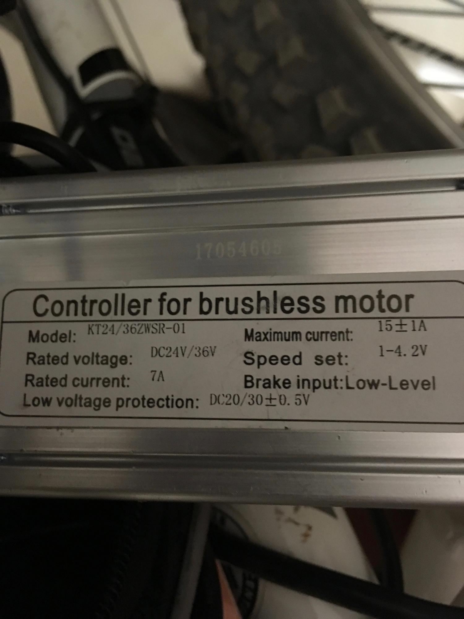

kolya04
[user]илс[/user], причем здесь китайские профессоры?если вы не верите на те надписи что они пишут,то не покупайте у них, покупайте у честных поставщиков, или в конце концов сами измерьте,вы же продате это людям.Неужели вам не интересно, что заявляют нечестные китайцы, и что там на самом деле???по поводу вашей фразы про закрытый бокс,похоже Вы не совсем точно представляете, что такое номинальная мощность.Заявленная номинальная мощность обеспечивается при условиях эксплуатации ,оговоренных производителем.К сожалению, я понимаю что вы хотети сказать.Что номинальная мощность любого контроллера ,зависит только от производителя, и не всегда соответсвует заявленной( что в принципе,можно сказать и про максимальную),и что все нужно измерять.Но, к сожалению также, Вы не хотите понять, то, что я Вам хочу сказать, а я хочу сказать, что так не должно быть -  не должно быть то, что вы мне пытаетесь объяснить.Но это есть,и сделать с этим ничего не возможно,поэтому считаю что наш с Вами спор продолжать нет смысла.

[user]kolya04[/user], В данном случае [user]илс[/user] тут прав, это величина приблизительная и зависит от различных факторов - окружающая среда, батарея, температура. А диапазон выдаваемой мощности может быть в интервале +-ххх%. У меня на старом МК 350 ватт были пики до 450, особенно, если в горку ехать. А если судить по максимальному току, то должно быть за 500. Но я таких чисел никогда не видел. А контроллер был по току 7А номинал, 15А максимально.  И то там указано +-1А, т.е. китайцы даже не уверены. Вот фото нашел

[user]zl0y[/user], Вы путаете номинальную мощность с кратковременной максимальной,а то что указано +/- 1,это не значит что китайцы не уверены, это значит допустимое отклонение, и касается оно всей партии контроллеров,иначе нужно ставить прицензионные эементы,и тогда контроллер будет стоить как крыло от боинга.
