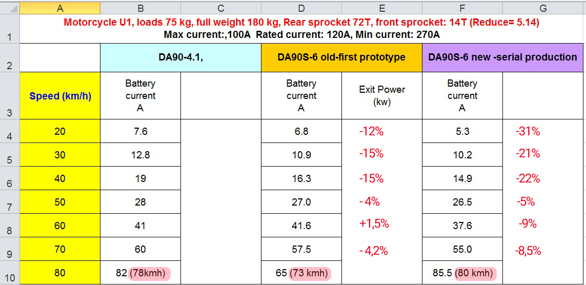

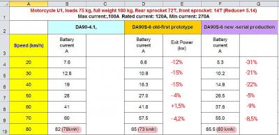

Здесь новое видео в котором приводим тест моторов ДА90С и ДА90-4.1.
Моторы идентичны по габаритам и весу, только  мотор ДА90С является 6 полюсным, а с классикой 4х полюсной.
На всех режимах наш мотор потребляет меньшие токи чем его близнец но с классической обмоткой.
По скорости наш мотор также не уступил, и имеет чуть большую скорость.
Тест был сделан на мотоциклетном заводе Андес совместно с компанией Denzel
Разница по сопротивлениям по фазам. Мотор ДА90-4.1 - 25 мОм , первый прототип ДА90С первая пред.производственная модель  36 мОм , у ДА90С 34 мОм
Таблица теста
Тест проводился на диностенде на мотоцикле U1, то есть все компоненты один в один. Та же батарея, тот же контроллер, таже нагрузка и программа теста.
Готовятся  новые моторы уже в улучшеном  качестве, более качественная японская сталь для статора и ротора и залитые компаундом. Также готовим изготовление этих же моторов с медным ротором

Можете сказать их размеры статоров - толщину пакета и диаметр расточки?.
У 4полюсного мотора (при равных наружных диаметрах) диаметр ротора бывает меньше (соответственно момент меньше при равной длине). Возможно 4полюсник выдал бы несколько лучшие результаты если его крутить побыстрее (с увеличенным, в1,2...1,5, передаточным отношением трансмиссии)

да вы правы. 80 и 86 диаметр внутренний и 130 внешний, длинна 85 мм у обоих.
У 6 тполюсного обычно и обороты меньше или частоты выше, соответственно на высоких частотах потери увеличиваются, что мы и видим на предельных скоростях они выровнялись.
Тест идентичный, а не подбор различных редукторов.
При подборе лучшей редукции ДА90С выходит и на большие скорости. А сделав предлагаемую редукцию для другого мотора, мотоцикл соответсттвенно и по скорости потеряет.
Но цель теста - в одинаковых условиях и с одинаковыми компонентами.
А подобрав редукцию на повышенной скорости для ДА90С, также можно вывести его на большие скорости и меньшим потреблением. Всё взаимосвязано.
ДА90-4 больше не будут в производстве.

Ну почему "возможно". Однозначно. Более номинально оборотному мотору и передаточное нужно выше, поскольку номинальный момент у него ниже.

не ужели не видно, что у ДА90С и скорость предельая выше и в начале момент выше при тех же токах (наоботорт сказать на тех же моментах токи ниже)?
Дальше оба мотора упираются. Мотоцикл не стали менять, он был подогнан под 4 х полюсник. Сравнивать в одинаковых конфигах стали. Не подгоняя ДА90С под максимальную скорость
здесь при редукции 1:6 и колёса на 10 см охватом меньше, скорость на подъём 1,5° составляет 84 км/ч по GPS, максималка чуть выше. И без всяких редукций перекрывает скоросные и моментные во всём диапазоне.
Изменив редукцию на 30%, чтобы поднять момент в начале, потеряем на теже 30 скорость в конце. Или я не прав?

А есть для нее данные Pin , Pout ?

Батарею на 30% больше напряжения применить (или мотать на 30% меньше обмотку).

не ужели вы считаете, что не была проделана работа за один год с этим мотором, чтобы получить наилучшие параметры?
По этому работы дальнейшие по нему остановлены. Мой первый прототип тоже имеет не те параметры. Но там изменена обмотка полностью, другая схема.

Наоборот, думаю у вас очень много результатов испытаний и замеров, жаль все посмотреть нельзя.

Правы. Но как по другому? Хотите на разнополюсных иметь одни обороты - давайте разные частоты/скольжение. Если нагружаете одним моментом моторы с разным номинальным моментом, то конечно получите перегруз одного мотора с понижением кпд. Или недогруз второго и низкие обороты.
Скорость предельная выше - нормально, но это одновременно и повышенная нагрузка на мотор во всех режимах по сравнению с медленным мотором.
Текущее сравнение вполне разумное с точки зрения двух несколько разных мотоциклов: у одного будет побольше скорость, у второго поменьше расход энергии.

Напряжение батареи 64 в ? Судя по видео.

Да нет, она когда то была на 72в, 26Ач. Сейчас полный заряд всего 79В.  Но  уже ответил выше, они её поставили сразу после полученя мотоцикла. Он без батареи отправлялся. На этой неделе будет уже специально для него, а не та.  Матвей сам горел, чтобы попробовать, а не по наслышке. И попробовали не плохо. Он доволен и ребята тоже.

 Просто на видео, где тестируются моторы на стенде мотоциклетном, на мониторе с параметрами, число 63 с копейками после запятой, почти не меняется в процессе теста, подумал что это показывается напряжение. Хочется мощность потребляемую оценить примерно.
