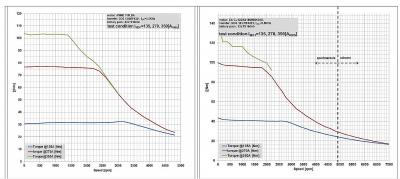

Это тест самого дешёвого промышленного перемотаного на Славянку.
https://electrotransport.ru/index.php?topic=43516.msg1004961#msg1004961

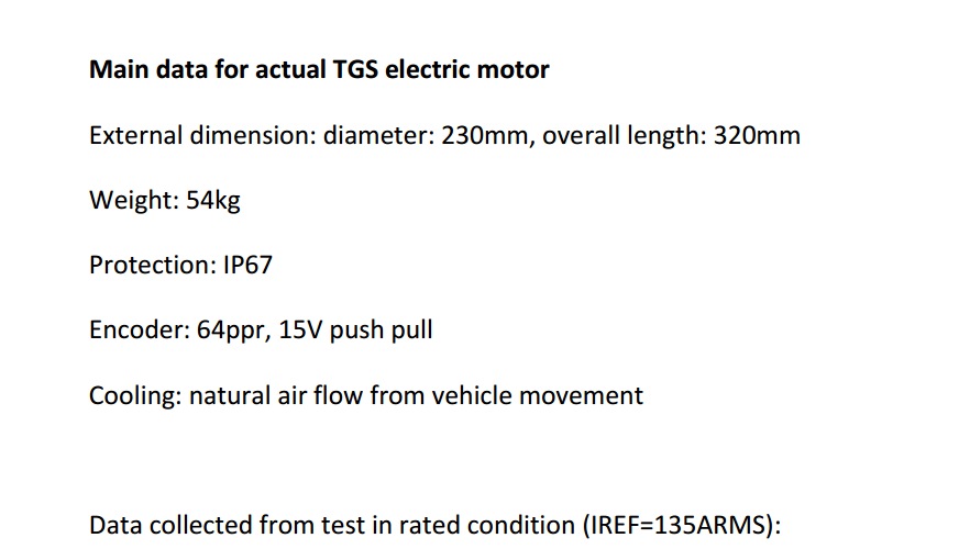

Сравнение не одинаковых, а в два раза разных мотора по весу и по качеству
Со Славянкой

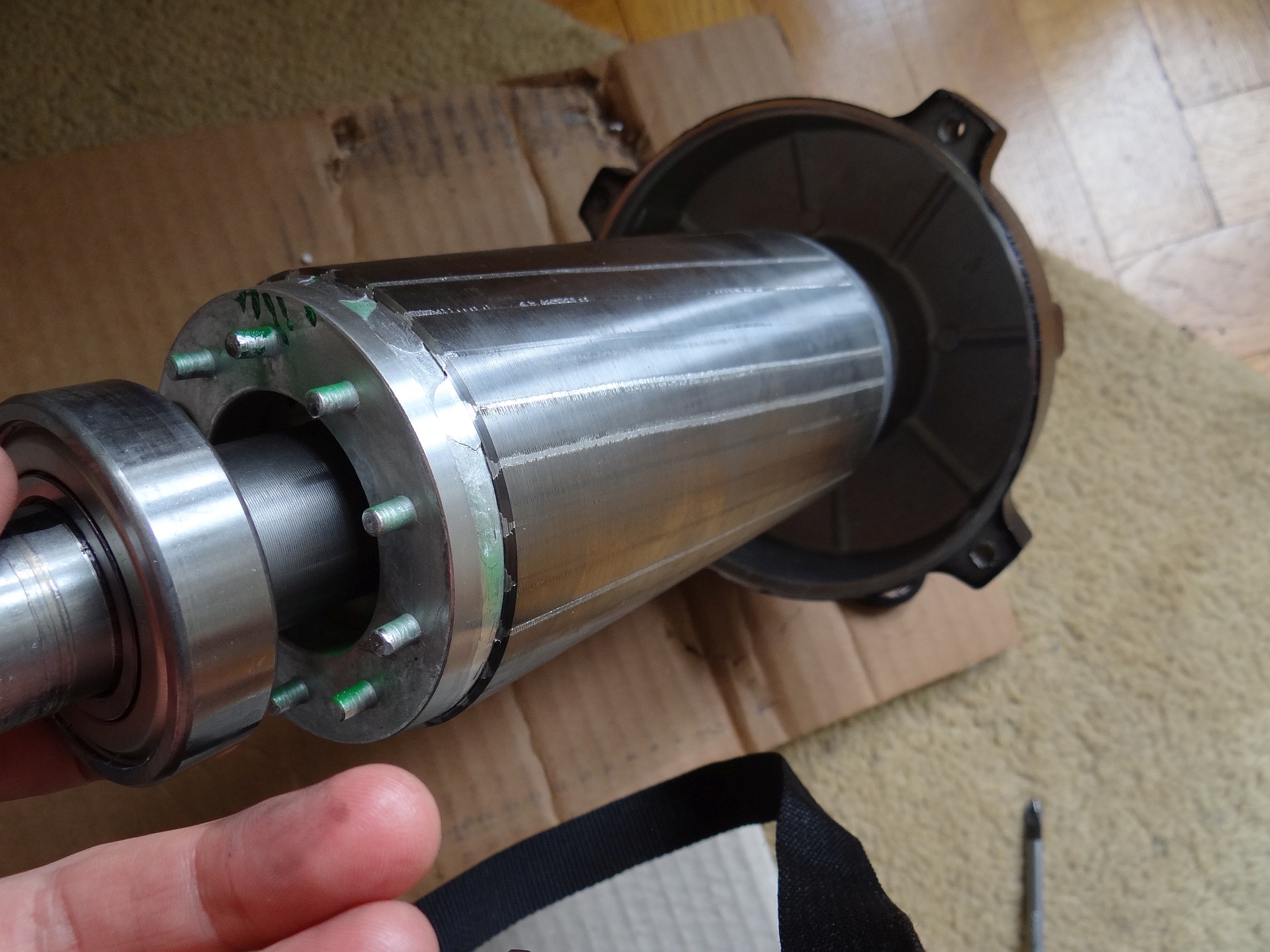

и данные спец мотора  с медным ротором. Фотки на той ветке есть.
Да чуть не дотянул по мощности 1 кВт, по моменту немного и по кпд. Но сравнить 27 кг мотор с алюминиевым ротором самого низшего качества (смотри фото как видны пластины собраны на роторе) И 54 кг спец мотор для транспорта.
И сравнить графики по этим моторам
https://electrotransport.ru/index.php?action=dlattach;topic=43516.0;attach=204576
Да недобор немного. Но соображающий видит разницу и моторов. Тест был предназначен, чтобы показать, что и маленького мотора дешёвого, достаточно для такого вида транспорта и он не уступит по параметрам. И сравните поведение на 350А обоих моторов. Может быть что то спецы скажут, что происходило с большим мотором с медным ротором и как работал мотор дешёвый со Славянкой. Какие провалы у одного и стабильность у другого.
Именно после этого теста я сам себя убедил, что я буду работать с этой технологией.
[user]on4ip[/user],  реагирует на этот тест, но вы проанализируйте и скажите ваше мнение.

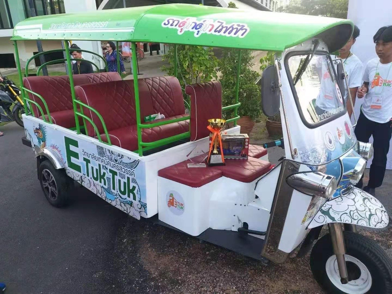

Наиболее экономичный привод для ТукТук (первое место среди университетов Таиланда) Это же не ончип, не его уровень, слишком низко для него и  [user]edw123[/user] и не кор
