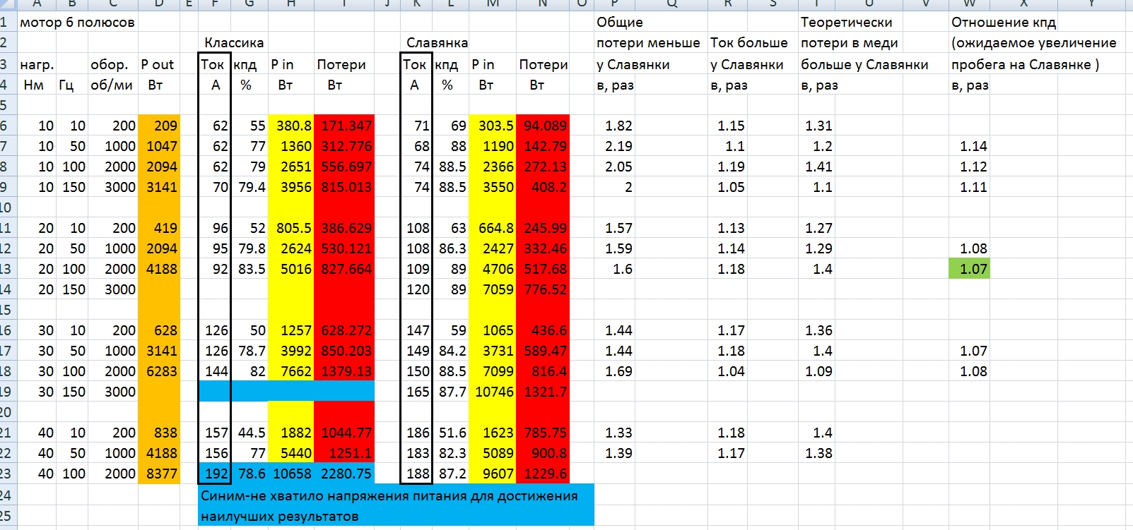

Цитата: Nickolas от 21 Июнь 2020 в 10:52Замеры обоих обмоток проводили на одних и тех же точках нагрузочной кривой.  Выставляли фиксированную скорость (к примеру 1000 об\мин) и  поднимали момент прибавляя по 10 Нм до достижения мощности 10 кВт. Затем меняли значение скорость и повторяли манипуляции с моментом.
тоесть есть семейства ток-момент для частот до 3000rpm и до 10kW для двух намоток ?   извиняюсь сходу не нашел в Ваших постах их, только что
Цитата: Nickolas от 20 Июнь 2020 в 09:37
Мы перематывали китайский общепром с  заводским КПД 73%. Там, в посте даже шильдик сфоткан. Получили 82% КПД на классике и 92% на Славянке. Плюс мощность вместо 1.5кВт заводских 13 кВт перемотанных.
Цитата: Nickolas от 19 Июнь 2020 в 19:29
Железо моторов из одной партии, заполнение паза медью, одинаковое 84 проводника по 0.75мм.  С моей точки зрения замер корректный.
это же про них? а подробнее витки на звезде  и славянке и расположение по зубам для обоих? если не секрет.

На самом деле все было описано. Звезду мотали 2р6, проводом  0.75мм (диаметр) . 12 витков 7 параллель (первый мотор) и 14 витков, 6 параллель, второй.     84 проводника в пазу.  Про Славянку могу сказать, что меди в пазу было чуть меньше...

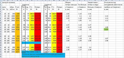

Видимо это про моторы отсюда https://electrotransport.ru/index.php?topic=51939.2232#topmsg
#2236 где даны результаты замеров в пдф-ке.
Вот их небольшой обсчет если кому интересно.
Как-то странно, у славянки ток получился больше а потери меньше, видимо у Славянки витков меньше моталось (поэтому для классики нехватило напряжения питания для больших оборотов).

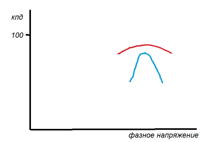

Очень хочется увидеть сравнение зависимости кпд от приложенного фазного напряжения при фиксированной частоте (оборотах ) и моменте, для нескольких режимов. В видео про нее говорится что она очень острая у классики.

ЦитироватьКак-то странно, у славянки ток получился больше а потери меньше, видимо у Славянки витков меньше моталось (поэтому для классики нехватило напряжения питания для больших оборотов).
Таблицы не мои. Данные может быть, на память не помню. В наших таблицах была величина фазного напряжения.
