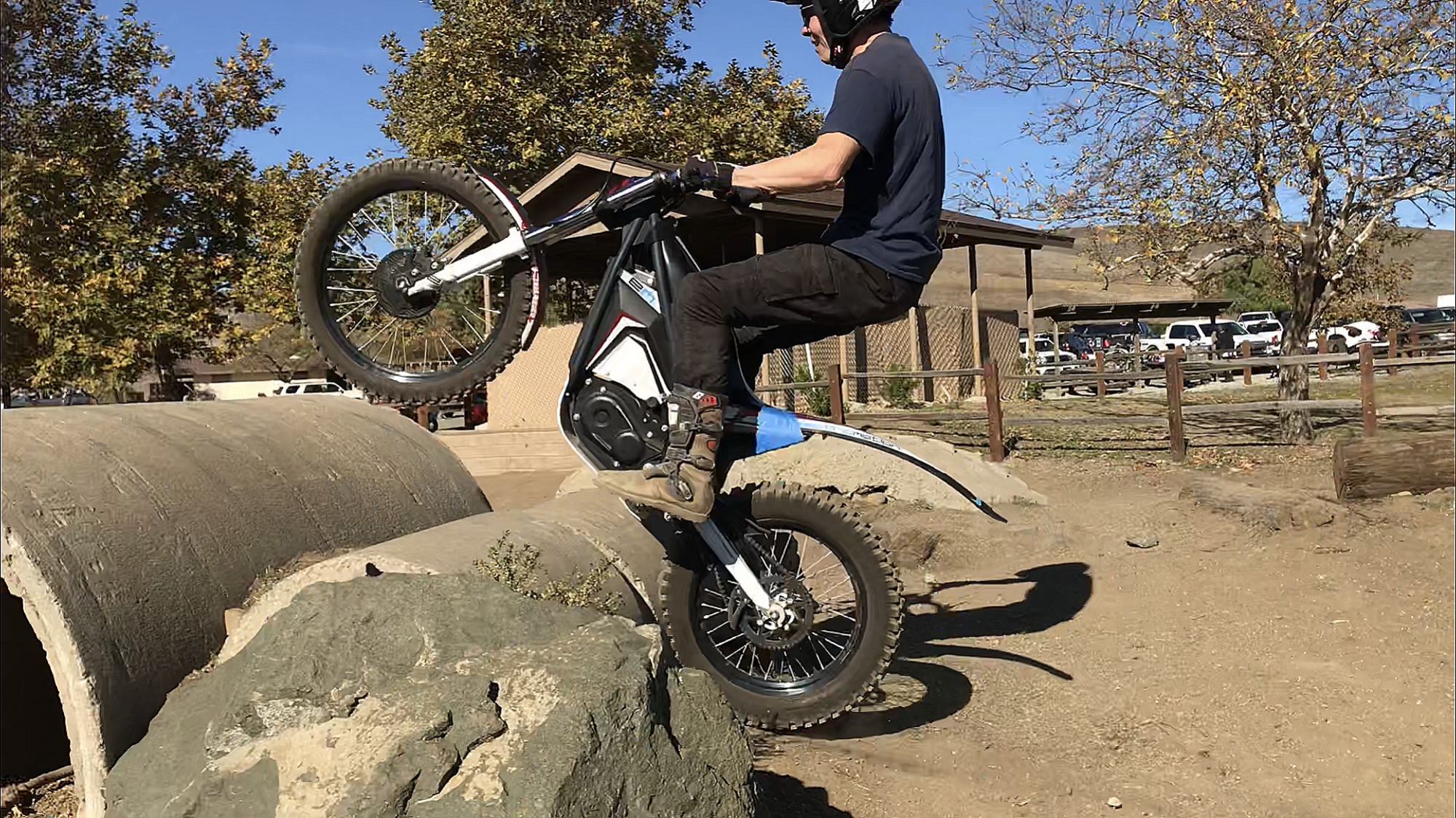

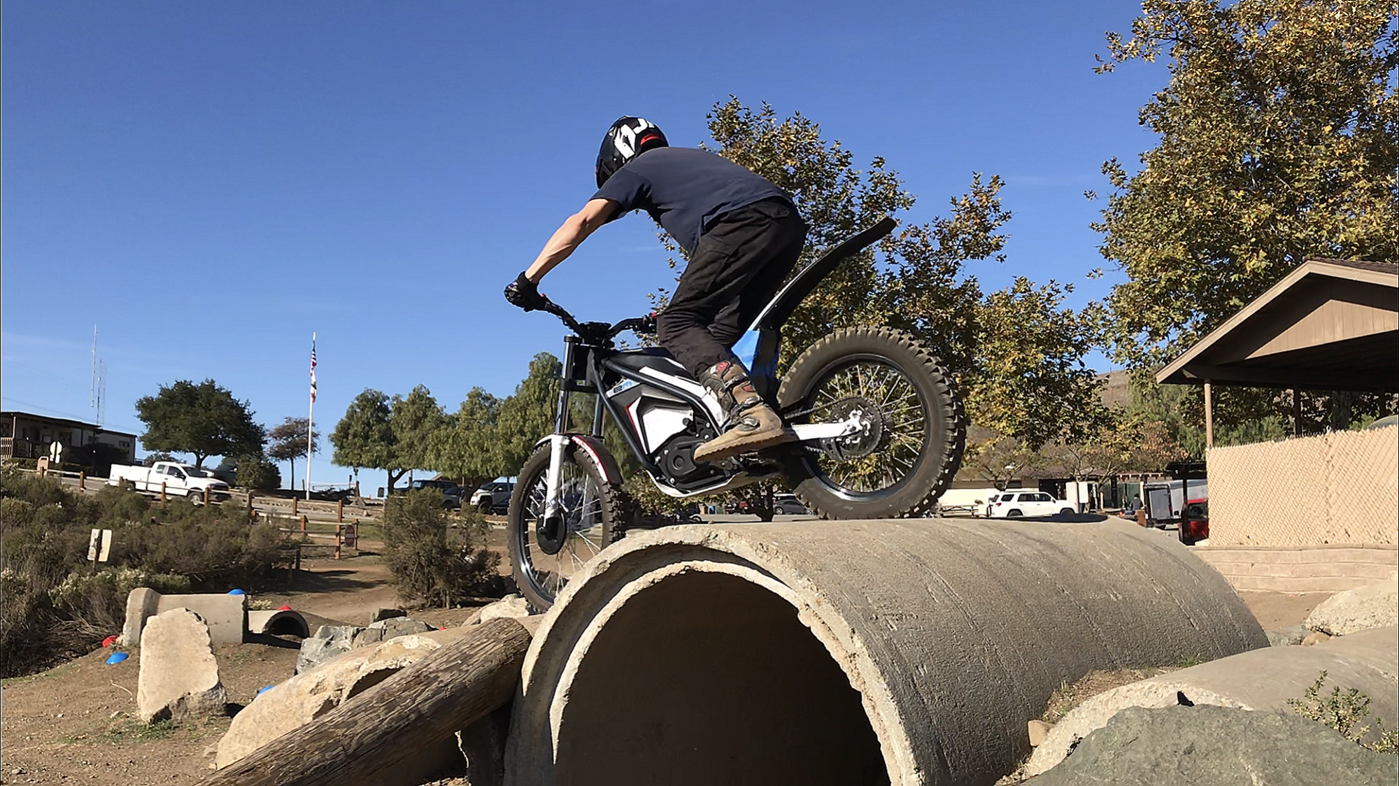

Прка без сцепы погонял нормально первый раз. Получилось 2 тренировки по 40-50 минут и 4 часа езды в воскресенье. А батарея на 50% только пустая. Думаю триальный режим езды не жрет много поэтому такой результат. Хотя и по трейлам проехал около 15км
Попал на тест драйв альты и общался с чуваком на ктм фрирайд Е - у него батарея только на 1 час трейловой езды. В целом было 9 электричек.  Никогда такого не видел
Electric motion escape 16
co6aka
Альта привезла на тесты какой то другой мот, чуть пониже и послабее   По крайней мере на него мог сесть любой ездюк. А так я использую свою электричку. Пока привыкаю, есть одна особенность - мот одновременно и сильно тянет, и  не раскручивается как бензиновый. Своеобразный, нужно время на привыкание
