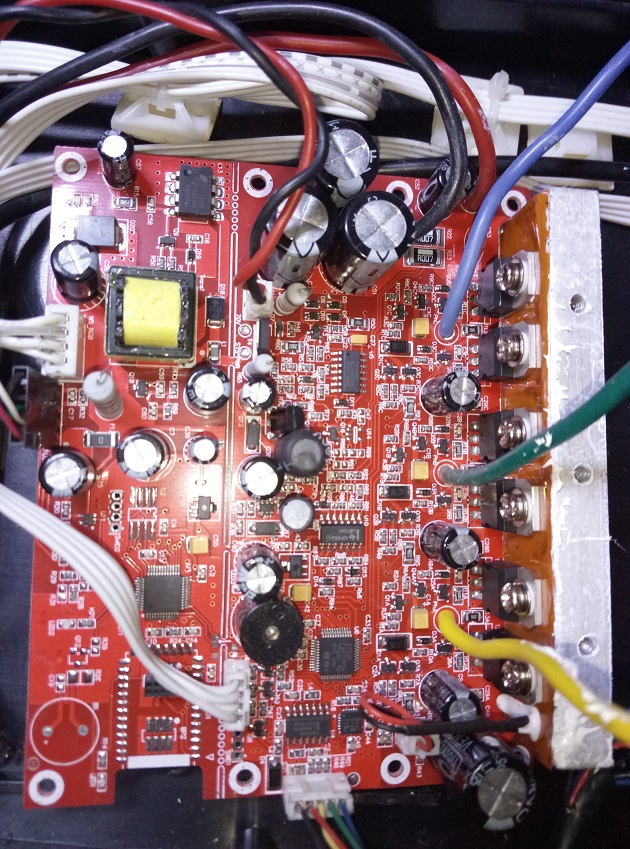

Здравствуйте!

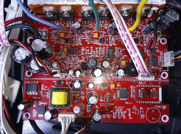

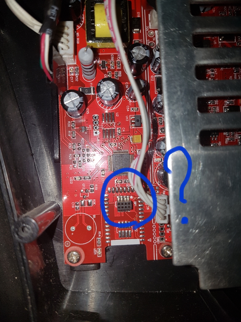

Недавно приобрел моноколесо LegWay... При покупке продавец  заявил, что колесо идет с приложением для смартфона, которое достаточно скачать, установить и запустить. Пляски с бубном результата не дали. Ни телефон, ни планшет не видят колеса, как источник блютус. Тут у меня возникло сомнение....а вообще есть ли этот блютус в колесе??? Вскрыл контроллер, сделал умное лицо....и ни чего не понял. Вот и возник вопрос для тех, кто понимает....Можно ли по этим фото определить наличие блютус модуля? И для чего этот порт, что обведен синим?

Плату видно плохо из картинки выше Блютус не вижу. РАзъем да похож куда он должен вставляться

[user]jak-m[/user], обведенное для БТ модуля вроде как и есть. Видимо продавец обманул, либо не знал что модуль физически не установлен :pardon:

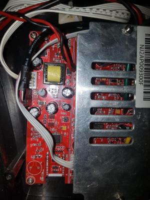

[user]spb-e[/user], вечером сниму радиатор и сфотографирую еще раз..

И еще вопрос, если этот разъем действительно для ВТ модуля, то можно ли его как-то подключить и какой???
sov8181
Похож на разъём ВТ, и похоже, что на плате предусмотрено место под впайку модуля непосредственно на плату, НО! даже если вы найдёте оригинальный модуль, может оказаться, что прошивка которая залита в контролер не поддерживает ВТ модуль. производители очень любят так иногда делать.

Вот фото контроллера без радиатора....что скажете?, есть там модуль ВТ?
Скажите, что он там есть.....и я прощу известным здесь торгашам, что они торгаши без чести. Если ВТ на плате нет...скажу, кто продает такое гав  некомплектное оборудование...

Однозначно сказать да или нет не могу. Судя по фото у вас две независимых платы соединённых между собой тонкими  перетяжками через которые не идёт печатных проводников. На каждой плате стоит свой микроконтроллер. Обычно модули ВТ или wi-fi представляют собой отдельный модуль собранный на стеклотекстолитовой плате и с деталями установленными с одной стороны, закрытых металлическим экраном. Бывают конечно случаи когда модуль интегрирован в общую плату, тогда на плате должна быть печатная дорожка похожая на антенну, как в сотовом телефоне раньше делали.
Сделайте фото крупнее, чтобы было видно название микроконтроллера, тогда можно будет по даташиту посмотреть его назначение.

Место для BT есть, но самого модуля нет. Если бы он был интегрирован с какой-нибудь SoC, то антенна всё равно должна быть видна.
На всякий случай еще фотку бы с обратной стороны глянуть.

Немного прогнал с платой, плата цельная, просто разлинована белыми линиями как бы на две, но суть от этого не меняется. Думаю что VVK прав с большой долей вероятности, но качественную фотку микроконтролера и обратной стороны платы посмотреть, для большей уверенности желательно.

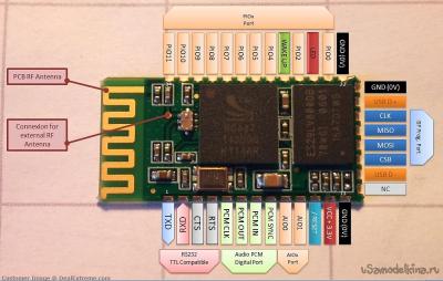

Да нет там модуля, тупо не распаян! Вот так он выглядит:
З.Ы. Вырез в плате под антенную часть модуля ни чем не занят, соответственно обратную сторону можно не разглядывать! :-)

Вот вот самое оно! и по посадочному месту  по количеству контактных площадок совпадает, обычно модули универсальные, но мало ли.

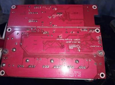

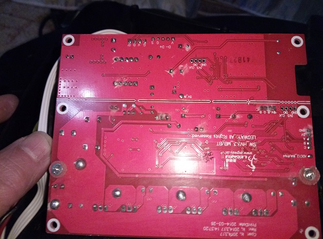

Вот фото обратной стороны контроллера...
Что по мне,  так нету здесь никакого БТ....Что скажете?

года 2 назад такой в ремонт привозили менял транзисторы  там на этом месте был блютус  и пищалка рядом   телефон его видел и даже конектился но хозяин сказал что программа на китайском и там ничего непонятно.  а конторы которая выпустила больше нет
А здесь уарт  разъём

[user]jak-m[/user], Попробуйте блютуз модуль от иного моноколеса впаять.
