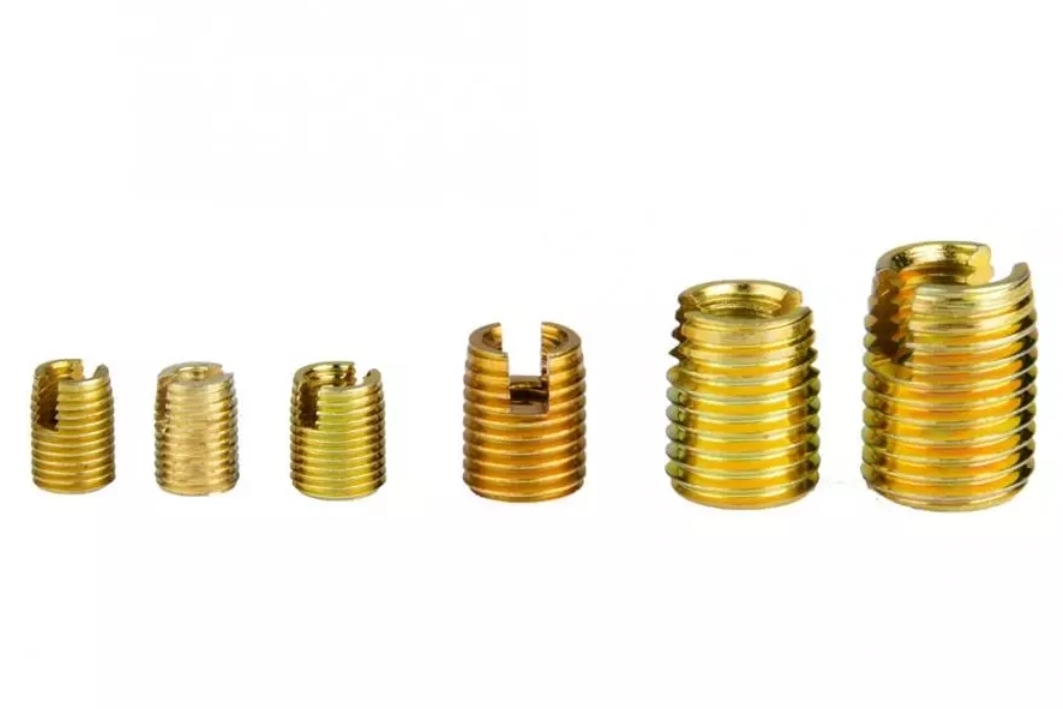

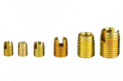

Вам они необходимы так как резьбу сорвали под тормозной диск?
Если так, то мне кажется что проще нарезать новую  резьбу, вместо м5 сделать м6 и в тормозных дисках сделать больше отверстие или поставить восстановитель резьбы.
Что-то типо такого.

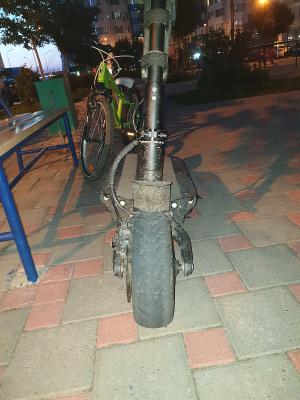

Как думаете, что случилось? Недавно заметил, что резина как то странно пачкается. Сегодня пру, чувствую, вправо уводит. Смотрю, а колесо завалено вправо. Гуся что ои согнуло? Колесо вправо, а руль влево :-D
volodiaa
У кого то железяка стальная ломалась. так что срочно меняй. не катай с такой.
А может полиуритан деформировало?

Та железяку я давно перепилил. Само колесо завалено вправо
Добавлено 26 Июль 2019 в 21:01
А полиуретан мне кажется так сильно не могло деформировать. Тут как будто ось–квадрат завинтило, или рычаг согнуло.

[user]Maksuxa2003[/user], Дропаут (контргайку) там случайно не вырвало с одной из сторон?

[user]Maksuxa2003[/user], Так это чета с гусем в основании. Он на болтах, можно проверить. Если не вырвало чего конечно или нет трещины.
У меня похожая ситуация была после того как была небольшая авария (передним колесом въехал в машину, не сильно) и после как оказалось погнуло квадрат, я его поменял и колесо встало нормально.

Вооот, я тоже думаю что его согнуло....

Протрахались пол дня. Все разобрали. Все больы заменили на больший диаметр, все собрали, посадили на клей, стянули .Один хрен хрустит. В трубу стойки руля запрессована еще одна трубка. Я думаю мош они между собой хрустят ? Было у кого такое, не?
А колесо криво стоять стало, из за того, что два нижних эластомера каким то неведомым образом сжались, и получилось, что с одной стороны их не стало. Они вошли внутрь на сантиметр, ось перекосило, итп. Как такое возможно, яхз аще :facepalm:
