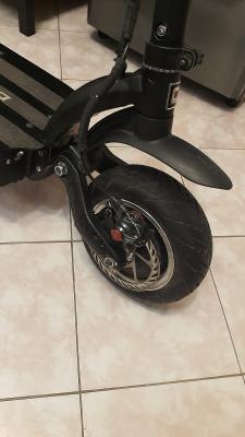

osipovvg1988
Ребят, вчера такую жесть видел - у парня на Ультре руль оторвало.
Сломался складной механизм, а точнее вот эта штука (её сломало пополам по красной линии).
Самокату всего год, так что всем советую пройти ТО, вдруг у вас тоже похожая проблема - берегите себя!
electro05
#1160
[user]osipovvg1988[/user], Ну и у меня на D2EX+ ломалась эта деталь там где вы показали. На фотке похоже как раз деталь старого образца без крепления двумя болтами к барашковой гайке, с более короткой втулкой. И возможно с горизонтальным расположением шпонок. С пропилом внутри втулки. У меня сломалось ровно по нему. https://electrotransport.ru/index.php?topic=34772.msg1450379#msg1450379
Но вообще такую запчасть давно не производят. Её усовершенстовали. Как она попала на годовалый самокат? Была ещё переходная запчать.
А что покажет ТО? Внутренних трещин ведь не увидишь. У меня лопнула абсолютно внезапно. Люфтов не было.
Dualtron 2 EX+ (весна 2017)
osipovvg1988
У него ещё и резьба стёрлась на переднем рычаге. Присмотрелся - а там вместо резьбы для гайки одна стружка. Короче похожая проблема как у меня была (выявил потому что переднее колесо "немножко" виляло вправо-влево).
Теперь нужно менять передний рычаг и складной механизм... Хорошо что сам водитель успел остановится и не пострадал, больше подробностей не знаю.
А про ТО - если бы я пораньше обратился, то не пришлось бы новый рычаг покупать, да и часть болтов на деке у меня попросту разболтались из-за чего герметизации толком не было - мастера поправили.
electro05
[user]osipovvg1988[/user], А ну если люфт на люфте, то конечно исправлять сразу нужно было. При люфте может и длинный нижний болт лопнуть. Вся нагрузка на него ложится.
Ну а так, то замена приличных денег стоит. Вилка и складной механизм. Особенно если на Али брать.

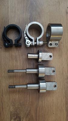

Александр..
У меня ещё не сломалась, но я заранее выточил у токаря из нержавейки  новый с небольшими изменениями, токарь сказал что такую сломать не получится.
electro05
[user]Александр..[/user], Дорого?
Теперь механизм складывания с вилкой крепится гайками снизу?
Александр..
Да, гайка снизу.
Стоило не дорого.
Но цена зависит от токаря, у каждого своя цена.
YuraMonster
Цитата: Александр.. от 06 Апр. 2019 в 17:39
Да, гайка снизу.
Стоило не дорого.
А как штифты реализовали?
Xiaomi M365, Dualtron 3
Александр..
Будет так-же как в оригинале.
Kolandr
Цитата: Александр.. от 06 Апр. 2019 в 17:39Но цена зависит от токаря, у каждого своя цена.
Есть чертёж изделия или по оригиналу точили?
Александр..
Токарю дал оригинал, он по нему сделал с небольшими доработками.
