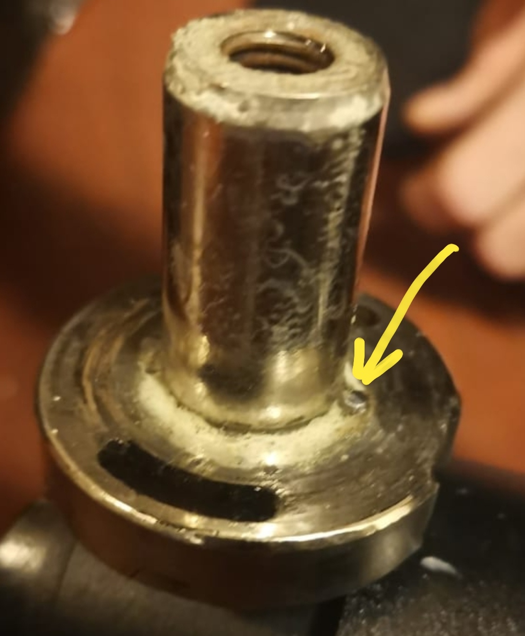

Ребята, помогите ещё раз)
У меня на дуалтроне ультра сломалась нижняя рулевая деталь (стёрлась резьба при креплнии к рулю и стёрлись колышки гайки) из-за этого руль поворачивается сам в ту сторону куда захочет.
Можете посоветовать где можно купить новую такую деталь с гайкой или может дадите контакт кто сможет помочь? (Москва)
electro05
#1106
[user]osipovvg1988[/user], Это вам вилку и барашковую гайку скорее всего менять нужно полностью, если не хотите попытаться как-то нарезать на неё новую резьбу.
А шпильки не сложно изготовить самостоятельно из подходящего материала.
Для начала обзвоните местных Русамокат, Экодрифт и прочие у них может оказаться значительно дешевле. Если нет, то на AliExpress к KWK.
https://ru.aliexpress.com/store/product/Front-Shaft-of-Dualtron-Electric-Scooter-with-swim-arm-and-rubber-bar-Front-Suspension/1587045_32816982814.html
Спишитесь с продавцом KWK , может и шпонки с гайкой там же отправлят. Сейчас в наличие не вижу.

Цитироватьна дуалтроне ультра сломалась нижняя рулевая деталь (стёрлась резьба при креплнии к рулю и стёрлись колышки гайки)

А через сколько времени у вас слетела резьба?
Это на будущее, чтобы не разложиться на скорости 60км/ч (ранее о таком даже не задумывался).
electro05
#1109
[user]osipovvg1988[/user], Отъездил 2 сезона. Потом когда сломалась эта деталь где шпильки стерые у вас стоят, начал разбирать и при откручивании барашковой гайки это и выявилось. До этого никакого ощутимого люфта не наблюдалось. Т.е. резьба окончательно слезает в момент откручивания. Оттуда высыпается мелкая стружка и потом её нормально уже не закрепить. Так что без крайней необходимости никому не рекомендую её откручивать.
Dualtron 2 EX+ (весна 2017)
volodiaa
#1110
Резьба стирается когда появляется люфт . на моем сначала полетел болт который снизу держит трубу, а барашек не может держать всю нагрузку Туда-сюда (качания руля) и пока доехал до дома 15 км резьба и срезалась, пробег при этом был более 2000 км.
Если люфта в рулевой нет то и болт не ломает.
шпильки из гвоздя можно сделать 3 мм.
два болта которые в барашке это что бы руль в руках не остался когда болт ломается. обязательно на клей все (эпоксидный) , меня это спасло.
Если барашек чуть просел от износа и притирания всего механизма, то появляется люфт , сам подшипник гуляет в посадочном. проверить можно нажав на тормоз передний и качать вперед и назад, будет слышен люфт, вибрацией через руки.
Maksuxa2003
Та переделайте узел у токаря, и забудете навсегда. Ставить этот узел новый–опасно для костей. Там порошковый металл, он разваливаеься кхерам
electro05

[user]volodiaa[/user], тоже взял бы, кто то делает такие?
volodiaa
ЦитироватьMaksuxa2003Та переделайте узел у токаря, и забудете навсегда. Ставить этот узел новый–опасно для костей. Там порошковый металл, он разваливаеься кхерам
на такое?
Выглядит надежно и в видео очень хорошо отрабатывает. Я бы себе купил такую.  :-) ту что слева.

Ну эту хервину,к которой палка руля крепится)  Вместе с барашком) Которая обламывается)
отэту карочь
