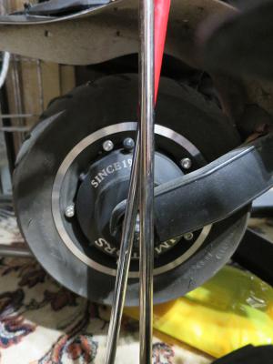

 [user]volodiaa[/user],  :bw: а это чего и как Вы сейчас меряли? ;-D

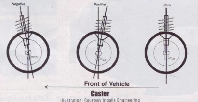

Как видно из фото , кастер на Ультре больше. По этому если поставить широкую шину на ЛТД, будет ещё хуже. Ещё сильнее рыскать начнёт.
Max Power
[user]volodiaa[/user], чем сильнее просядет ЛТД, тем лучше рулиться будет!

да я не мерил,
Кастор это наклон оси рулевой? он меняется от того как проседает передняя подвеска.
показал вынос. он тоже меняется от этого же. или я не так понимаю. :-)
[/spoiler]правильно, но не совсем. на его изменение влияет просад не только переда, но и зада. поэтому нужны горизонталная поверхность и отвес. но с самокатом всё ещё сложнее из за разницы голой и "снаряженой" масс. Вы же понимаете, что даже при весе даже ультры в 40кг вес ездока будет играть бОльшее значение чем на мото.

[b-b]bambirtuya[/b-b] вы правы. по этому примерно приложил.

Факт остаётся фактом. У Ультры больше в + завален кастер.  А вертлявость ЛТД не зависит напрямую от арбузов.  :kidding:
Добавлено 13 Дек 2017 в 19:46
[user]bambirtuya[/user], просела, не просела, это вторично. Первично как рулевой стакан, с каким наклоном приварен относительно деки  ;-)

Цитата: volodiaa от 13 Дек. 2017 в 19:39а с такого ракурса
они полностью идентичны.
Так не пойдёт. :) У вас на смартфоне есть датчик угла наклона? Можно было бы примерно посмотреть разницу при ложив телефон к рулевой трубе.
А вообще, у меня ощущение что есть два варианта Ультр. На одной мне показалось что руль прямо в живот упирается, когда едешь, а на другой особо и не ощутил разницы с ЛТД по стойке.
