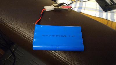

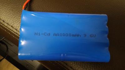

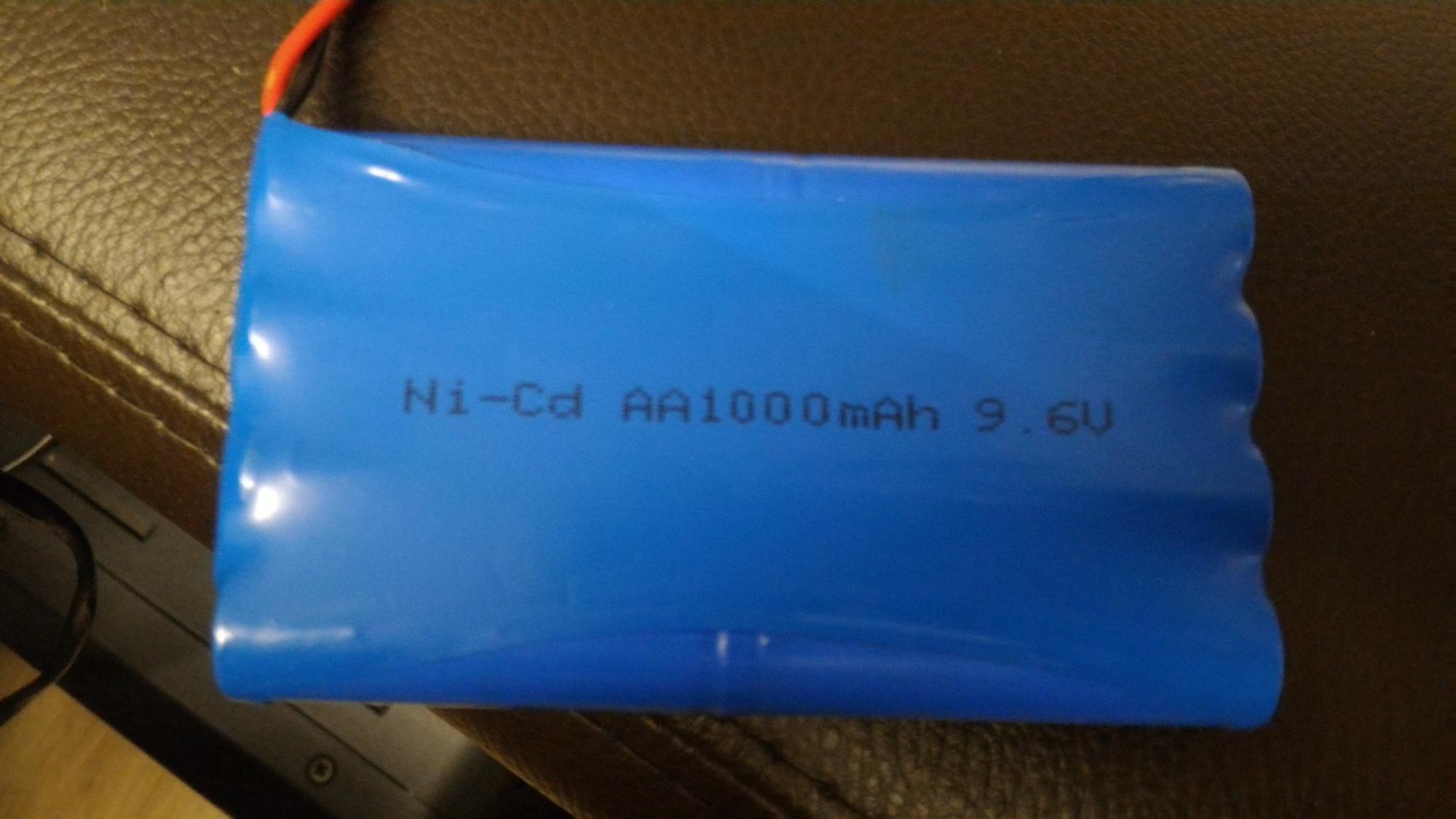

Всем добрый час. Ищу батарею..вернее сборку из батарей вот такого плана:
В этой сборке 8 шт пальчиковых акб как я понял. Вот и из этого исходите по размерам.Но только литий или фасфат. И желательно с зарядкой..
Или может кто сможет сделать такое чудо с зарядкой  для танка ребёнку.
Жду подсказки и предложения.
PS// Может 10..или 8 и тд и тп не покатит..Надо именно то что на фото..Вернее напряжение и размер.
DragonTM
[user]1924[/user], 3s лифера должно подойти судя по надписи идеально. ищите удобный размер и БМС. ЗУ старое должно подойти.
1924
Да..Спасибо.Теперь с размерами и бмс разобраться..
А так три пакетика 100х60мм не помешает..они как раз к месту.
DragonTM
[user]1924[/user], бмс на али до 200р с доставкой были.
