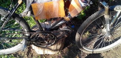

Привет .Какой двигатель поставить ???
https://ru.aliexpress.com/item/12V-24V250W-Brush-DC-Gear-Motor-LINGYING-MY1016Z-Electric-Bicycle-Motor-MTB-Bike-Ebike-Brushed-Motor/32748778789.html 12 В 24V250W Кисть Двигатель ПОСТОЯННОГО ТОКА Передач LINGYING MY1016Z Электрический Мотор Велосипеда MTB Велосипед Мотоциклов Матовый Двигателя Электрический велосипед и http://tech-privod.com/index.pl?act=SECTION&section=AC+mini+motory+i+reduktory
AC мини моторы и редукторы ???

[user]Андрей Вакушенко[/user], преобразование в 220В и ас двигатель плохо сочетаются с повышением тяги, и увеличением пробега, поэтому из этих двух лучше  взять первый (но он всё равно слабый).
Для 50 км/ч без горок, встречного ветра и кратковременно, может хватить my1020z. Но лучше взять bm1418zfx (должно хватить даже 350Вт-ной версии).

[user]SolarRay[/user], Привет . Я думал , что этот подойдёт АС мини мотор редуктор мощностью 400 Ватт - электродвигатель соответствующей мощности дополненый редукторной частью с широким разбросом передаточных чисел, в результате выходные скорости от 1 об/мин до 500 об/мин.
АС мини электропривод мощностью 400 Ватт - управляемый электромеханический узел для эксплуатации мотор редуктора в определенном скоростном диапазоне.
Исходя с Вашего опыта , поищу 350 -400 ватт 12в .с редуктором .Может с него сниму редуктор https://youtu.be/XEY8tWp8ct8
Мотосамокат " Вектор -3 " .2015 г. Лето . Моя тех . мототехника или переделаю под эл самокат .Спасибо за ответ .

350Вт, это версия конкретного мотора (bm1418), не любого другого. Реально, с батарейки, придётся снимать 1500Вт (или больше). Он трёхфазный, бесщёточный (bldc), 3 силовых и 5 сигнальных проводов, без контроллера работать не может. Напряжение потребуется хотябы 36В, но лучше 48 или больше.
Если хочется 12В-ый щёточный мотор (2 силовых провода), то придётся использовать хотябы 600Вт-ный my1020z. При этом, он будет тяжелее, сильнее греться, и будет больше есть от батарейки (процентов на 10).

Этот движок с редуктором, цена 100 юань, удобное крепление. А 12в 600вт маловероятно, половина в потери уйдет, в чем проблема сделать 48в? Или еще проще, взять самокат.
Я имея эл. вел. и самокат, предпочитаю второе - манёвреннее, легче. Обойдется в 2000-2500 юань.
Щеточный не стоит брать, не долго он проездит и кпд ниже.
