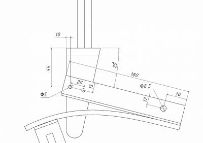

Весьма важное замечание по установке рессор.
Столкнулся тут с поломкой рессор, обусловленной неправильной их установкой
В данном случае поломка произошла из-за слишком большого выноса рессоры относительно опорного уголка.
Рессору следует устанавливать совместив  ее задний торец с торцем уголка (допустимо смещение 1см).
Стандартная длина уголка для установки рессор на е-твову/кугу -180мм, длина рессоры-210мм.

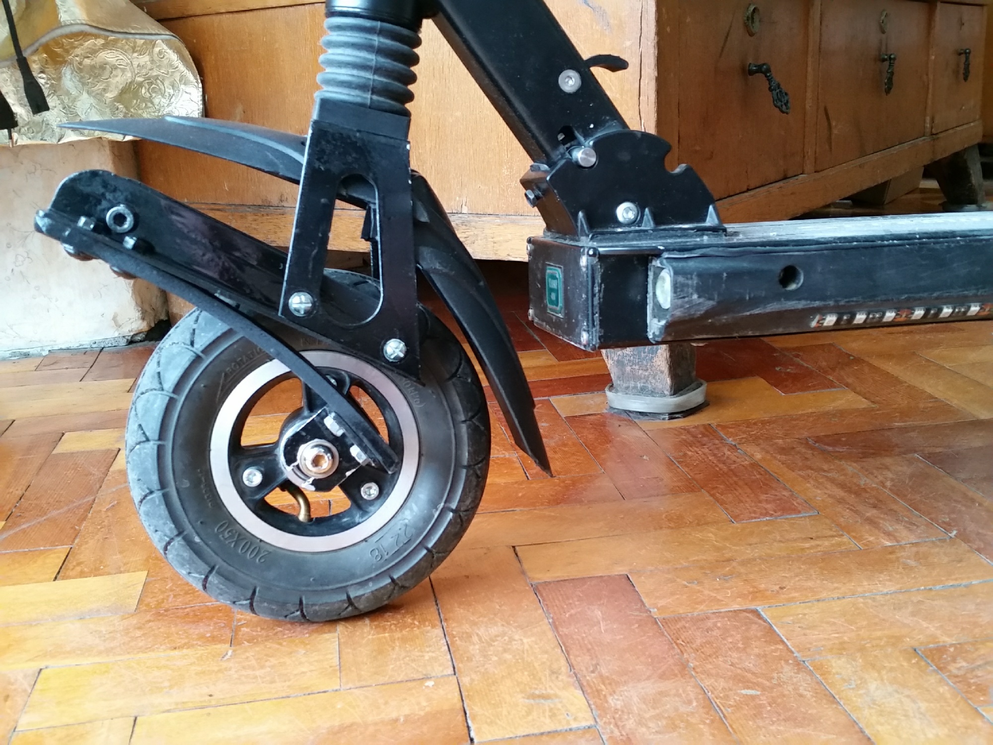

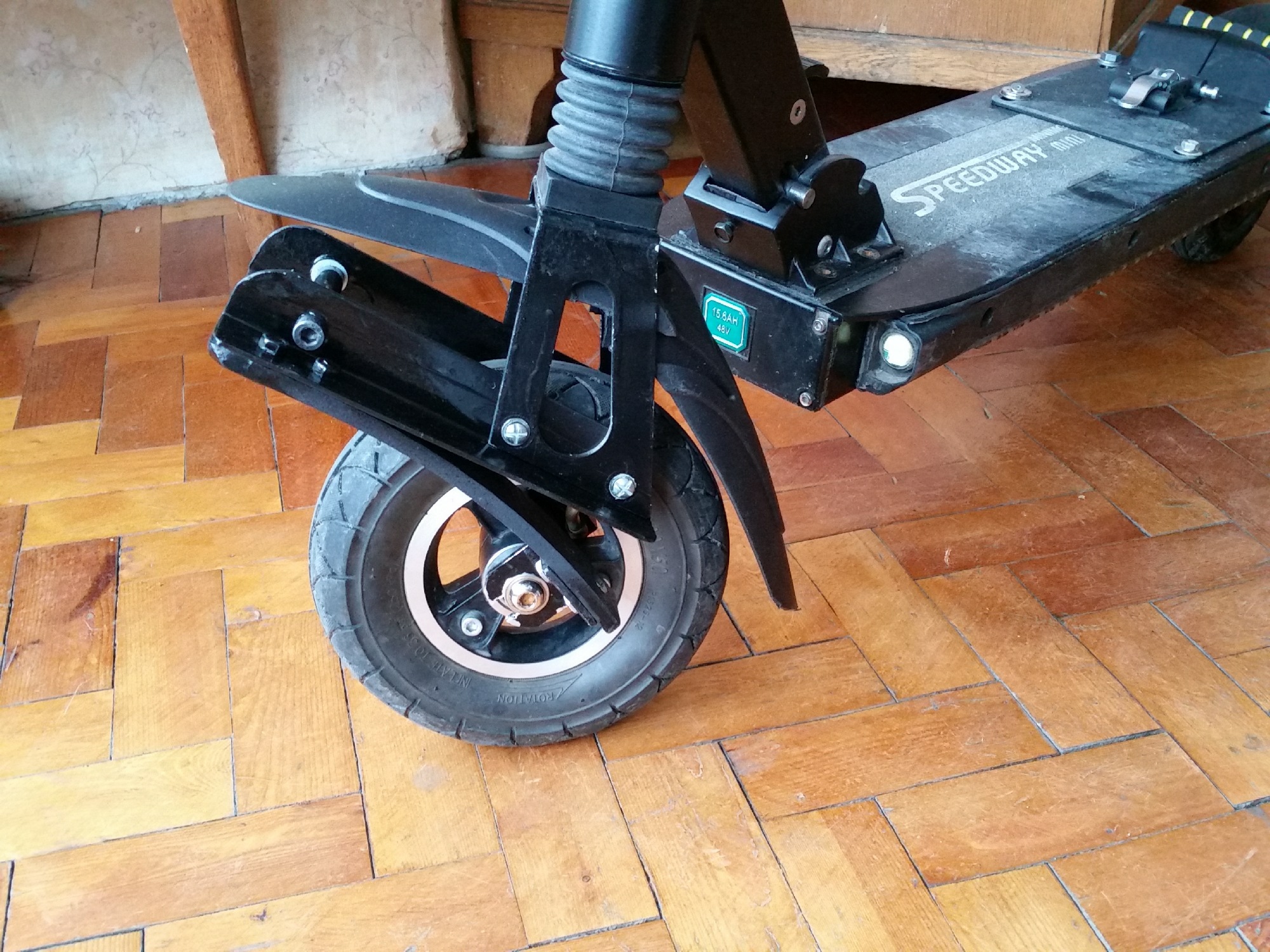

VladVSin
Цитата: кот ленивый от 26 Апр. 2019 в 12:40Это вряд ли...
Ты больше рессоры не делаешь?
Добавлено 26 Апр. 2019 в 14:17
Цитата: Ruslan2017 от 26 Апр. 2019 в 13:45Да видел эти фото! А смысл ответа?
Ты спросил как изготовить, я показал. Рессоры покупал у Кота ленивого и немного модифицировал, для переднего колеса.

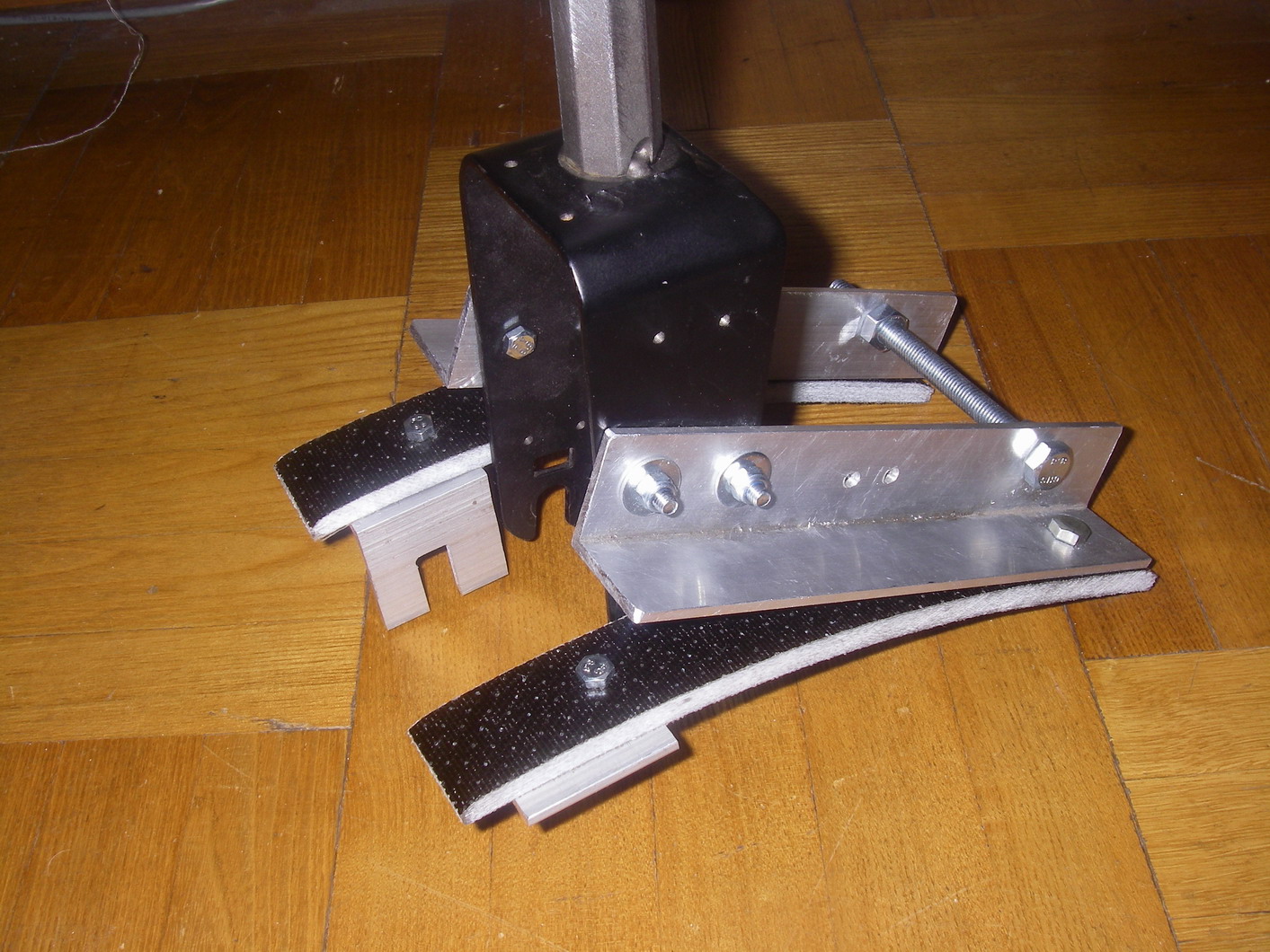

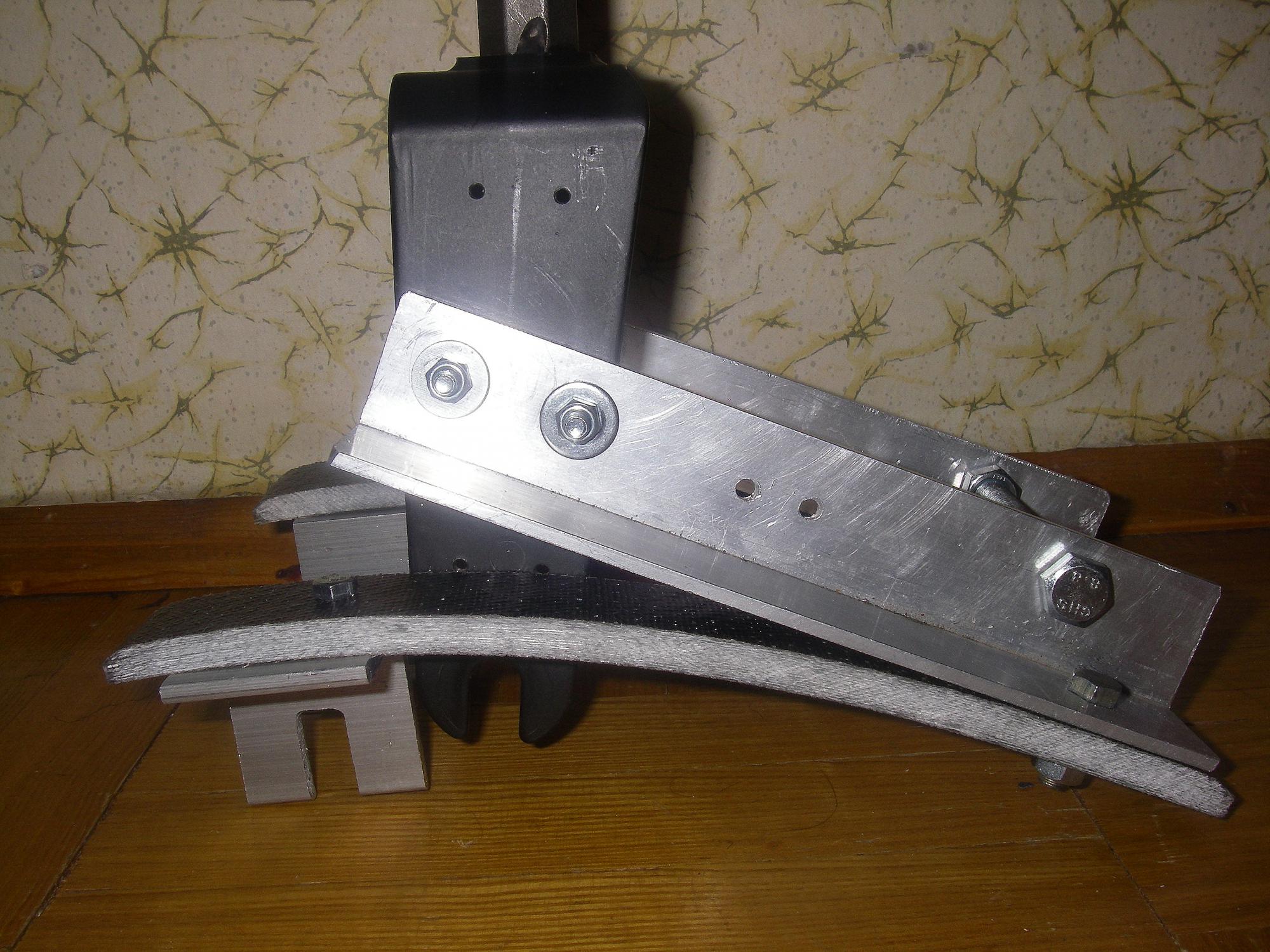

Пример установки передних рессор на вилку Куги.
еще
Размеры для установки
Рессора крепится к большому уголку болтом М6. Малый уголок к рессоре - М5. Большие уголки к вилке -винты М5.
