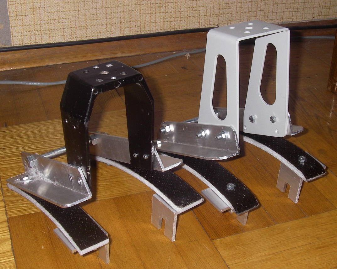

Новая продукция. Передняя рессорная вилка для E-TWOWа в сборе.
Устанавливается вместо штатной вилки на тот же крепеж.
Цена  вилки в сборе 4900р.

Межсезонное предложение!
Передние рессорные вилки для самоката Е-ТВОВ.
Цена на обе вилки одинакова -3500р.
Предложение действует до Нового Года.

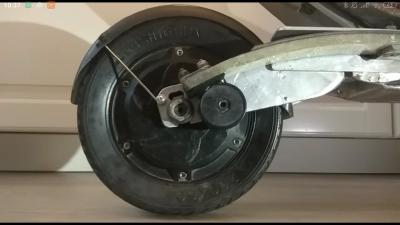

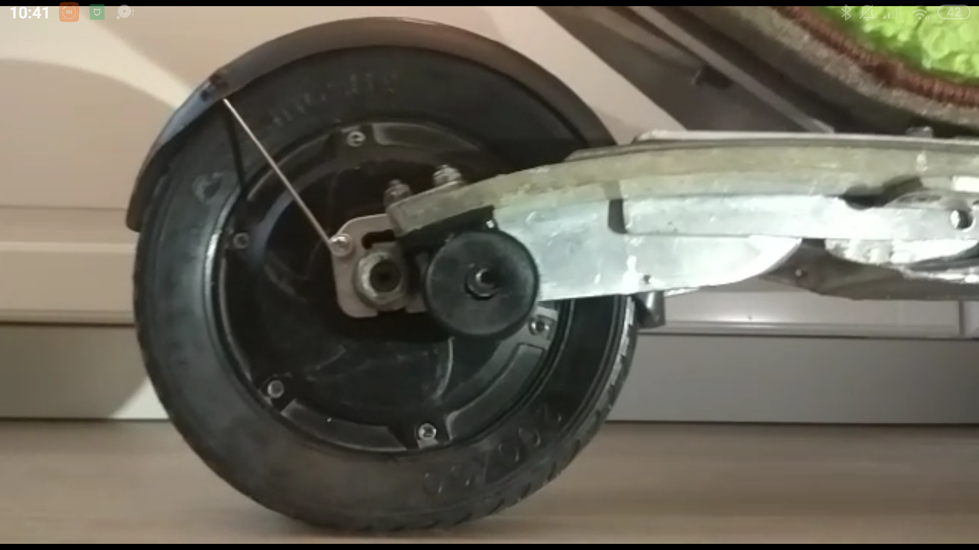

Приветствую, в моём случае поставив 8" МК на рессоры, получилось скручивание в обе стороны до 10 градусов! (
Решил добавить жёсткости: скрестил бульдога с носорогом! Рессоры с вилкой)

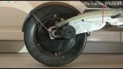

Жёсткости под мой вес хватает, но хотелось бы добавить хода подвески, возможно ли это? если отрезать часть опорного уголка? И не обломятся ли рессоры при этом?
кот ленивый
Ну у вас вообще неординарная конструкция. В е-твове так рессоры не скручиваются. Это еще возможно из-за кручения самого уголка.
Отрезать уголок я бы не стал. Он у вас и так короток.
