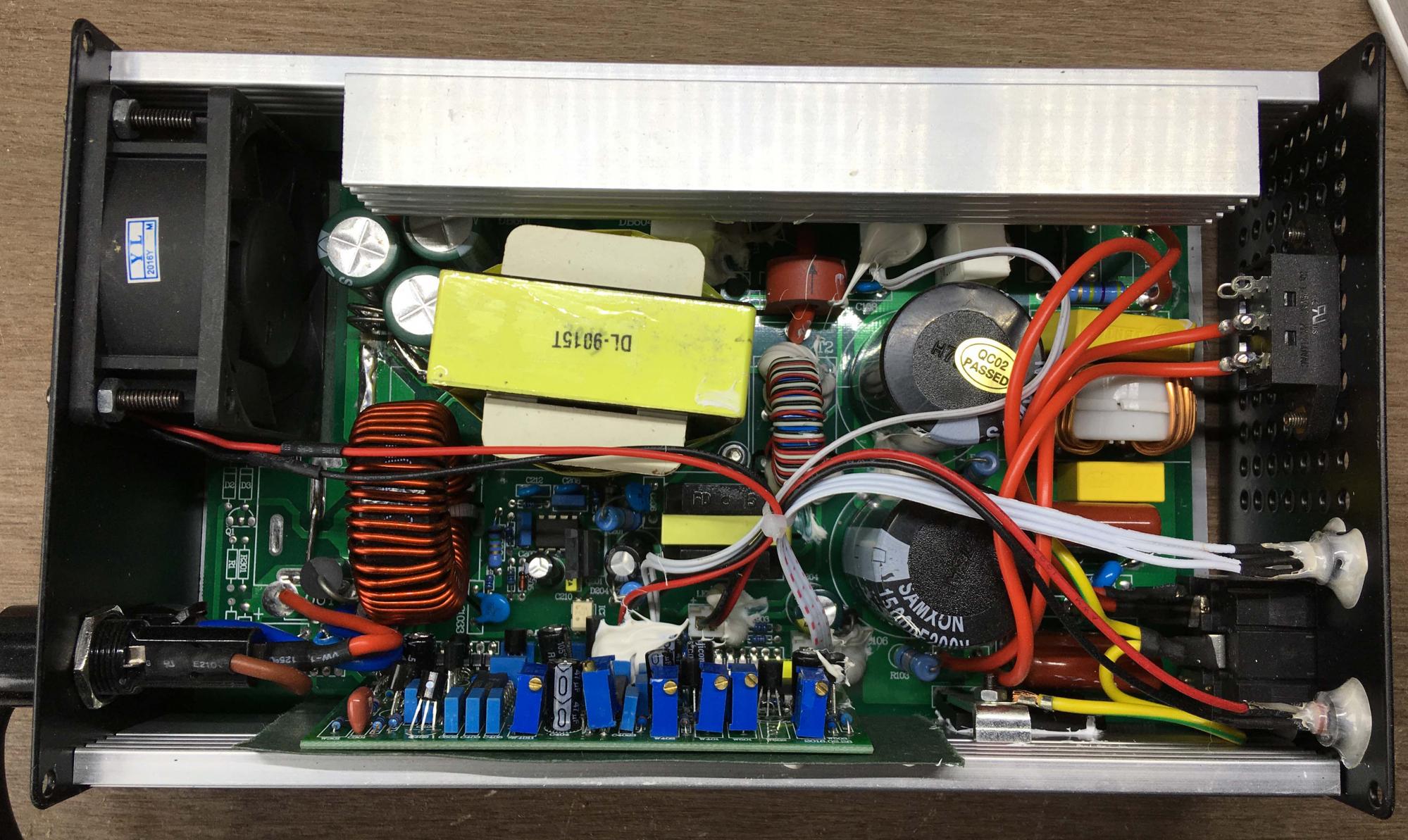

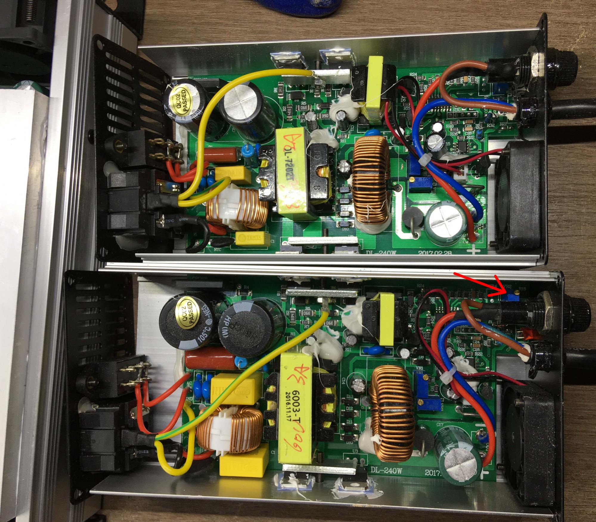

Есть пара зарядников от conhismotor 5А для литиона 13s. Можно ли его использовать для зарядки лифера 16s? Если нельзя, то выходное напряжение можно ли изменить?. Наверное, напряжение для литиона 4.2*13=54.6, а для лифера надо 16*3.6=57.6. Но после полной зарядки литиона и лифера от родных зарядников напряжение у обоих примерно 54в. Померить напряжение на выходе зарядников хлопотно, так как они включаются-загорается вторая красная лампочка-только при подключенной батарее с неполным зарядом
[user]programmer001[/user], Откручивайте крышку, находить потенциометр (даже 3), крутите один из них, повышая напругу с 54 до 57В.
Very easy!  :-)
можно использовать прям так, если фосфат отбалансирован.
54.6/16=3.41, это 99% для лифера.

дайте фотку коннектора. Думая в Казани ответных - навалом. :-)
Если на выходе зарядника без нагрузки напряжение=0, можно попробовать подключить одну или 2 лампы 220В, должно появится....

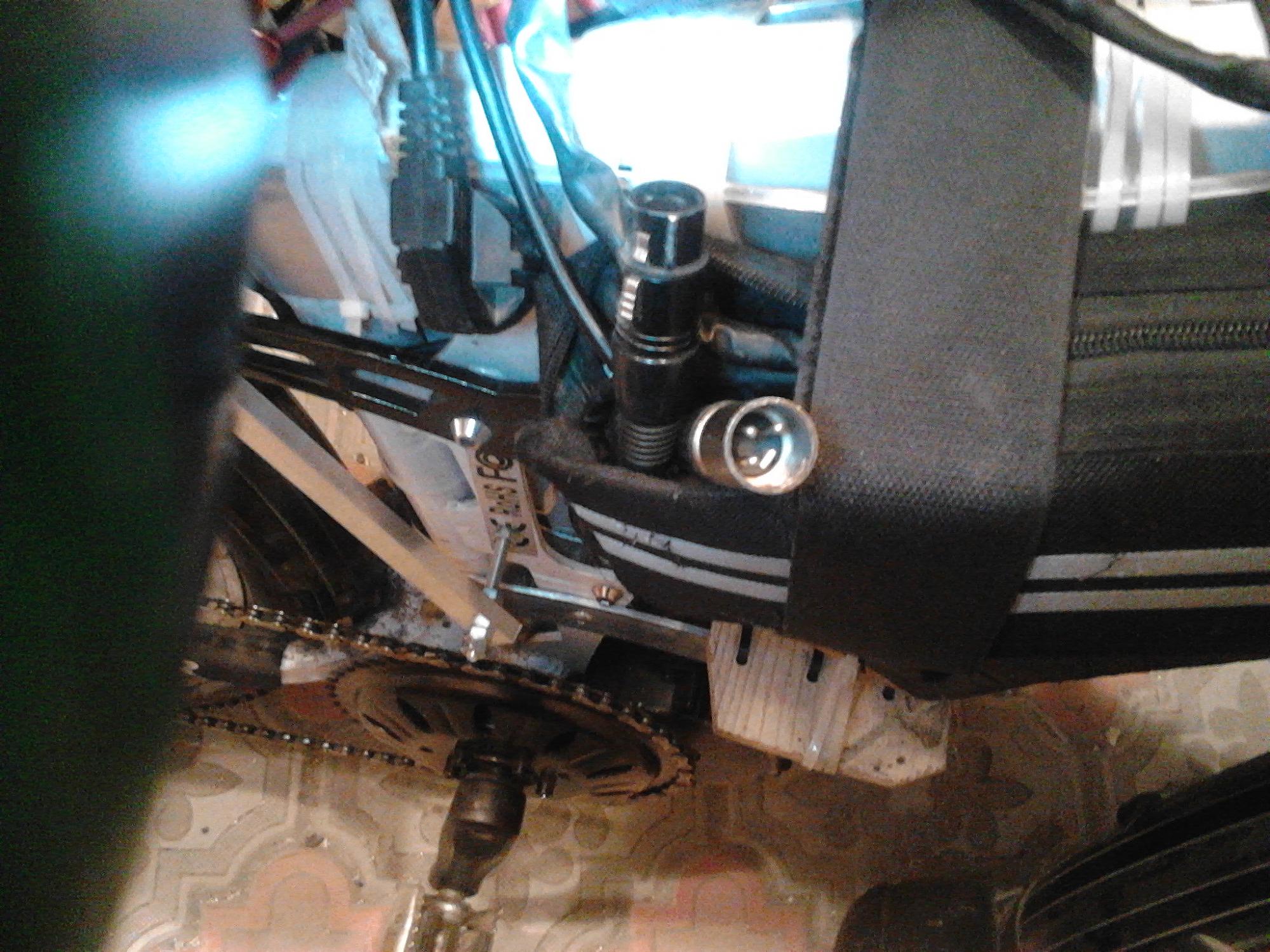

Вот фото коннекторов от зарядников conhismotor. Диаметр 22мм. Эх, знать бы название.

[user]programmer001[/user], точный процент заряда я уже написал. Когда на банке 3.4В без нагрузки, в ней 99%. Вам этот один процент погоды не сделает. Единственное, если банки давно не балансированы или разбегаются, то нужен балансир на 3.4-3.45, в таком случае проще и разумнее всё-таки подкрутить зарядник. 17S вообще какой-то нестандарт, лучше уж сразу тогда 18 или 20S
Название коннектора с фотки можно найти, но лень.  (XLR?)
Не жалейте его, отрежьте нафиг.  ;-)
Вот более удобные и общепринятые коннекторы для зарядников:
Покупать здесь напр: https://kazan.tiu.ru/p215014624-moschnyj-silovoj-razem.html
Насчет напруги, [user]tmiaer[/user], верно написал, можно недозаряжать, но потеряете балансировку.
ЛЖФ любит балансироваться на 3.65-3,75В.
Иначе, любая убежавшая вперед ячейка (или две) может привести к существенному недозаряду батареи...

Вот более удобные и общепринятые коннекторы для зарядников: XT60
Так у коннекторов зарядника конхиса 3 пина.
разве используются только два?
Ведь зарядник не только подает напряжение,
но и считывает напряжение от аккумулятора,
чтоб узнать когда отключиться.
А конхис ставит XT60 на выход от аккум.
Будет путаница.
[user]programmer001[/user], напряжение на заряднике и аккумуляторе одинаковое
