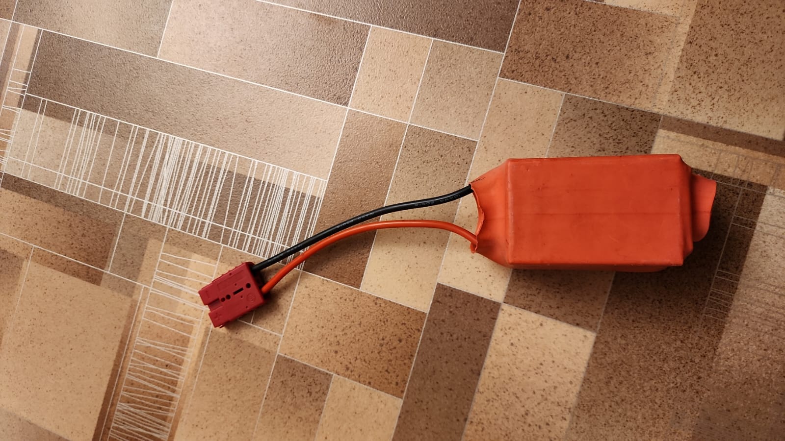

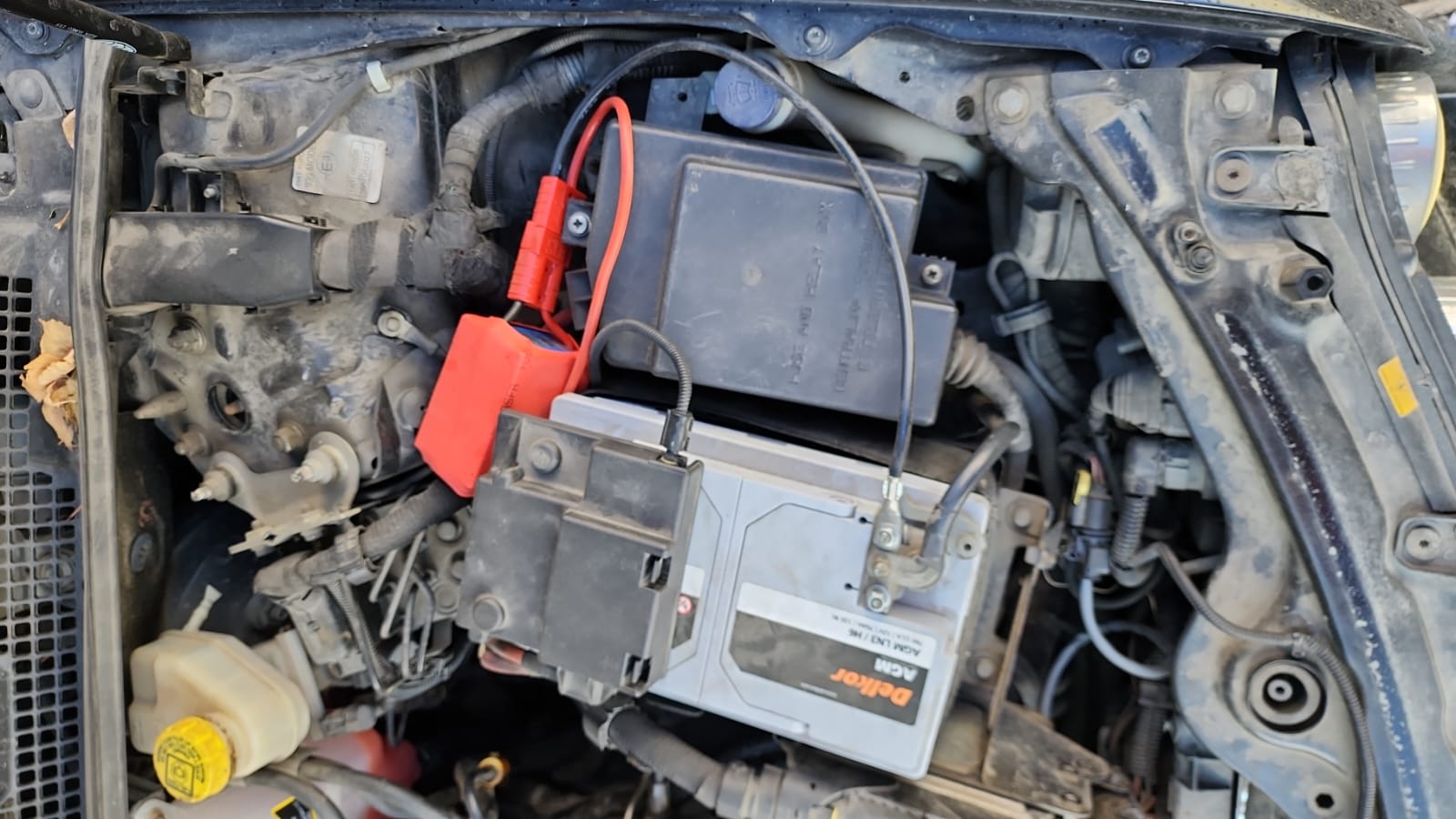

просто подключить напрямую к акб. вот мой типичный ходовой вариант. термоусадка, 5s без балансира, андерсон 50А, провод 10AWG
компактно    получилось.
