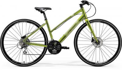

BattleCruiser
#5
Я говорю о фитнес велосипедах, с прямым рулем, хотя в названии темы и написал шоссейный велосипед:)
На рынке такие велосипеды есть:
Этот зеленый цвет мне совсем не нравится:(
Модель с неправильной вилкой для установки электромотора:(
В следующем году куплю эту модель 2018г, сегодня ее впервый раз увидел, даже если она будет с неправильной вилкой:)
К сожалению, все эти Мериды идут в малой ростовке (мах L), так что придется сильно увеличивать вынос руля:(
В следующем году куплю последнюю модель, сегодня ее впервый раз увидел:)
Ф-у-у-х-х   :pardon: Я то уж подумал, что шоссейники https://ulaula.ru/files/images/items/70/70288zae17f6ed.jpg отказались от своих клещевых тормозов.
ТОгда наверное найдётся и с низкой рамой. И резина тогда, видимо, нужна не трубки 1"  ;-)
