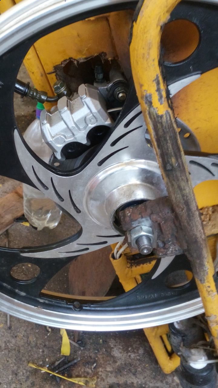

Ну некотого рода сложности есть ,а именно от одной ручки запустить две машинки,тут или делать как на машине ручник устроен один трос раздваивается через коромысло на два колеса,но как пр мне более оптимальный вариант с гидравликой,просто установить тройник и всë,тормозное усилие само будет дилится по ровону и не будет тянуть в сторону при торможении

Сложности задних тормозов для трайка я имел в виду не в ручке. Как запитать 2 задних тормоза от 1 ручки я давно освоил с помощью леруа мерлен зажимов для тросиков и 2 кусков тросика без наконечников. Проблема заключается в том что втулки задних колес для трайка должны иметь бобышку для дисков причем одна правая, другая левая (возможно) + еще крепление машинок должно быть на мосту. Если бы я решил на самокате делать задние тормоза мне это вышло бы по стоимости еще пол самоката, так как я должен был найти токоря, фрезеровщика и потом обратиться к сварщику для приваривания бобышек к колесам и креплений к мосту, поэтому от этой затеи я отказался сразу.

На мотор колесе есть фланец для крепления торомзного диска,у них нет левых и правых креплений,параметры там стандартные(pcd44)
Накручиваем на него диск одеваем торомозную машинку,зажимаем  колодки тормозной  ручкой и врашая колесо вместе с машинкой в нужном месте  прихватываем сваркой  станину(две бобышке на одной поастине) тормозной машинки к раме
покрайней мере я так делал и  не один раз и всë нормально работает
На фото пример такой установки  с мотокомпонентами
Тут вроде как проект делается вручную и приспособить машинку к раме не должно составить больших усилий.
