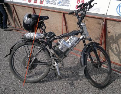

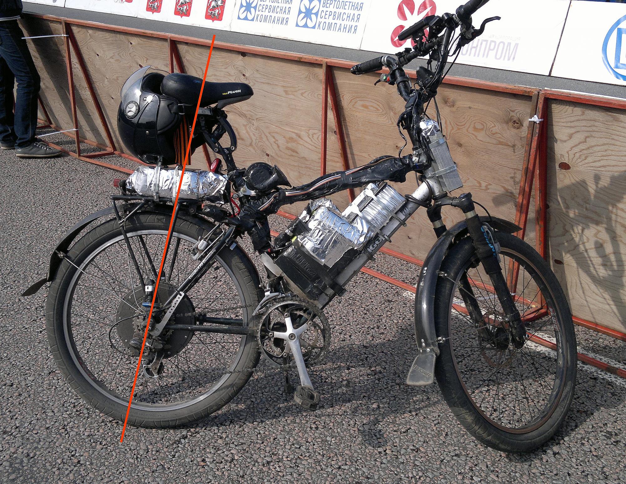

Не надо им сочувствовать, надо им завидовать.  ;-D
Вот велик с максимально неправильной развесовкой.
В указанный подъем залетал ...птицей. Когда он был с передним приводом....

[user]илс[/user], максимально неправильная - это когда задний привод и батарейки на багажнике. С батарейками в раме всё уже гораздо лучше.
