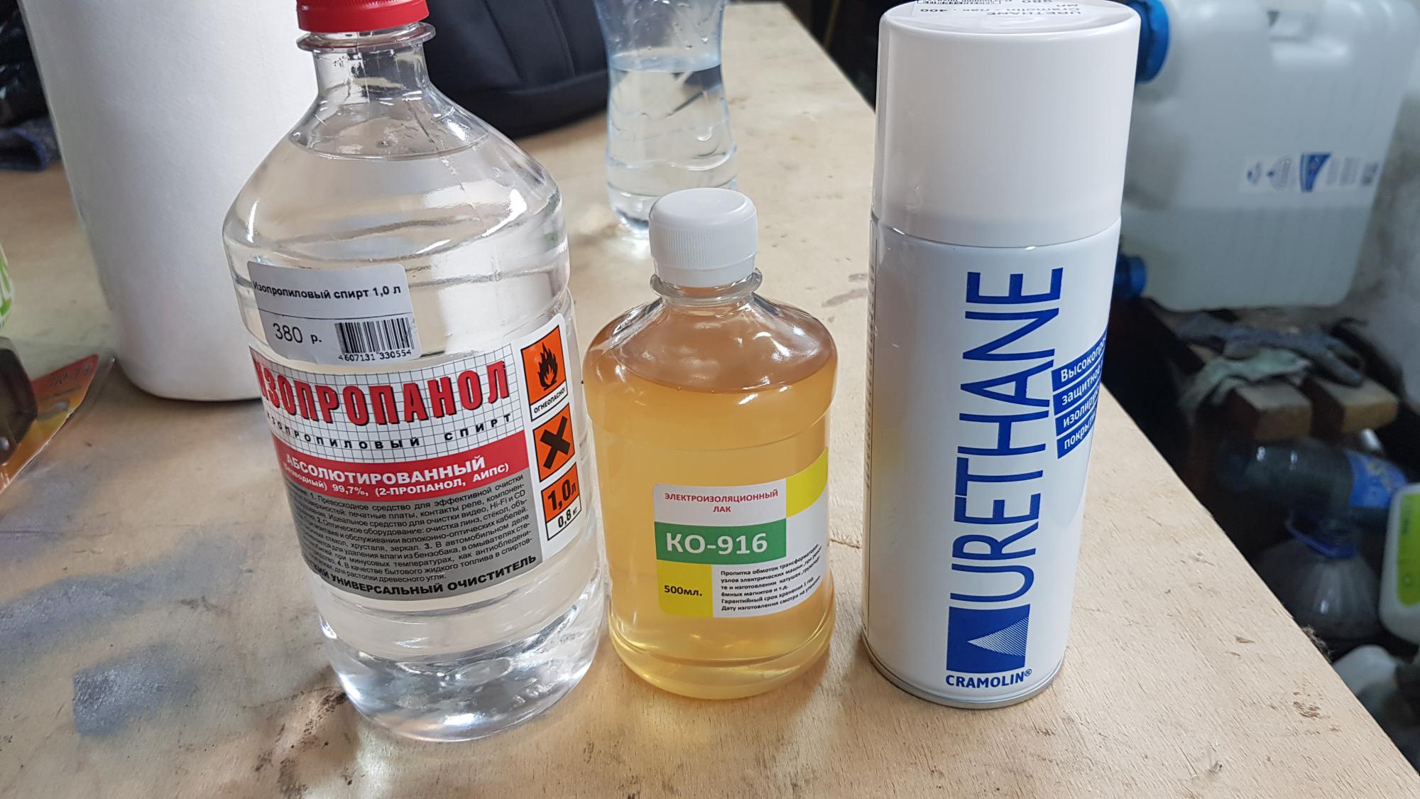

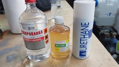

[user]zuhel[/user], КО 916 самый лучший вариант
kachurun

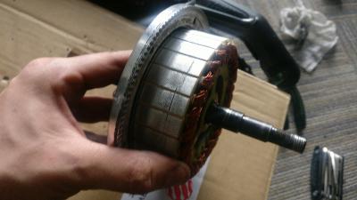

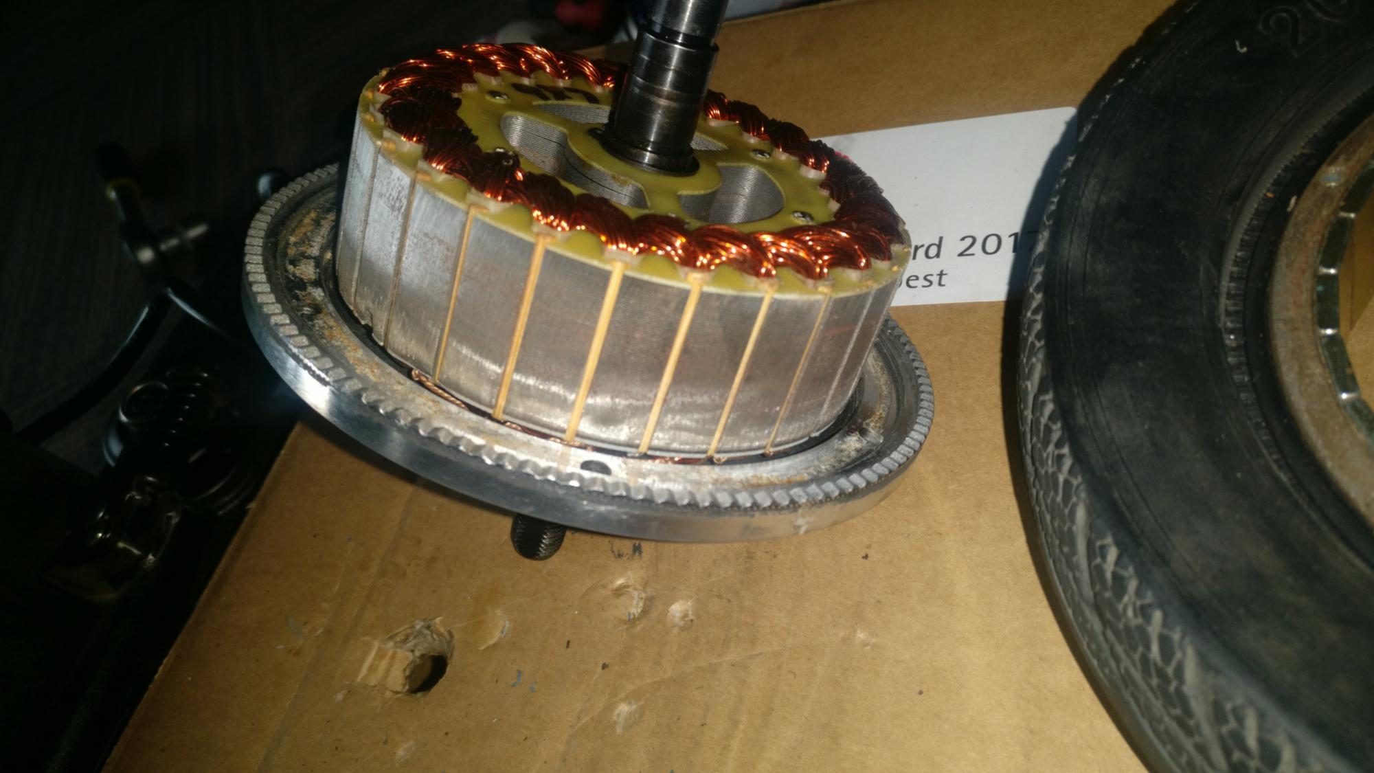

А шеллак подойдёт для МК (дултрон раптор)?
Понятно что ко916 идеально, но как  и где мне его сушить вообще не понятно.
А ещё чем то надо обработать статор/магниты. Магниты сейчас чистые, а вот на статоре есть следы какой то коррозии, хочу обработать преобразователем и потом чем то покрыть на будущее. Или не стоит?

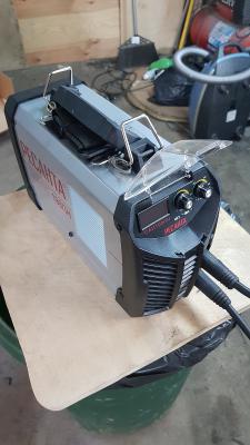

Из баллона магниты и боковую поверхность обмотки , обмотка ко 916 , подключаем сварочный аппарат 100ампер выставляем , используем пирометр не превышать 200гр периодически следя по всей обмотке температуру как 200 будет град.выключаем сварочник потом опять включаем и так примерно 15мин. И еще...подшипники надо снимать, за внешнюю обойму не желательно тянуть.
Используем обязательно противогаз!!!!! Квартира не подойдет для данного процесса !@
Все компоненты продаются в митино на радиорынке если надо дам контакты
