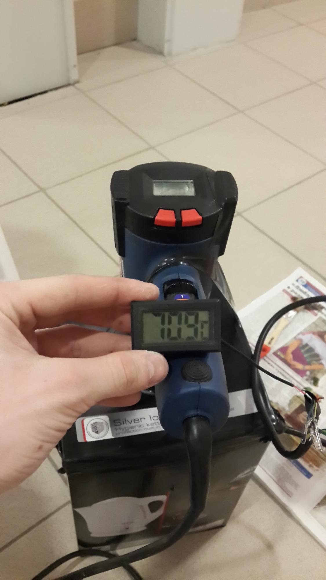

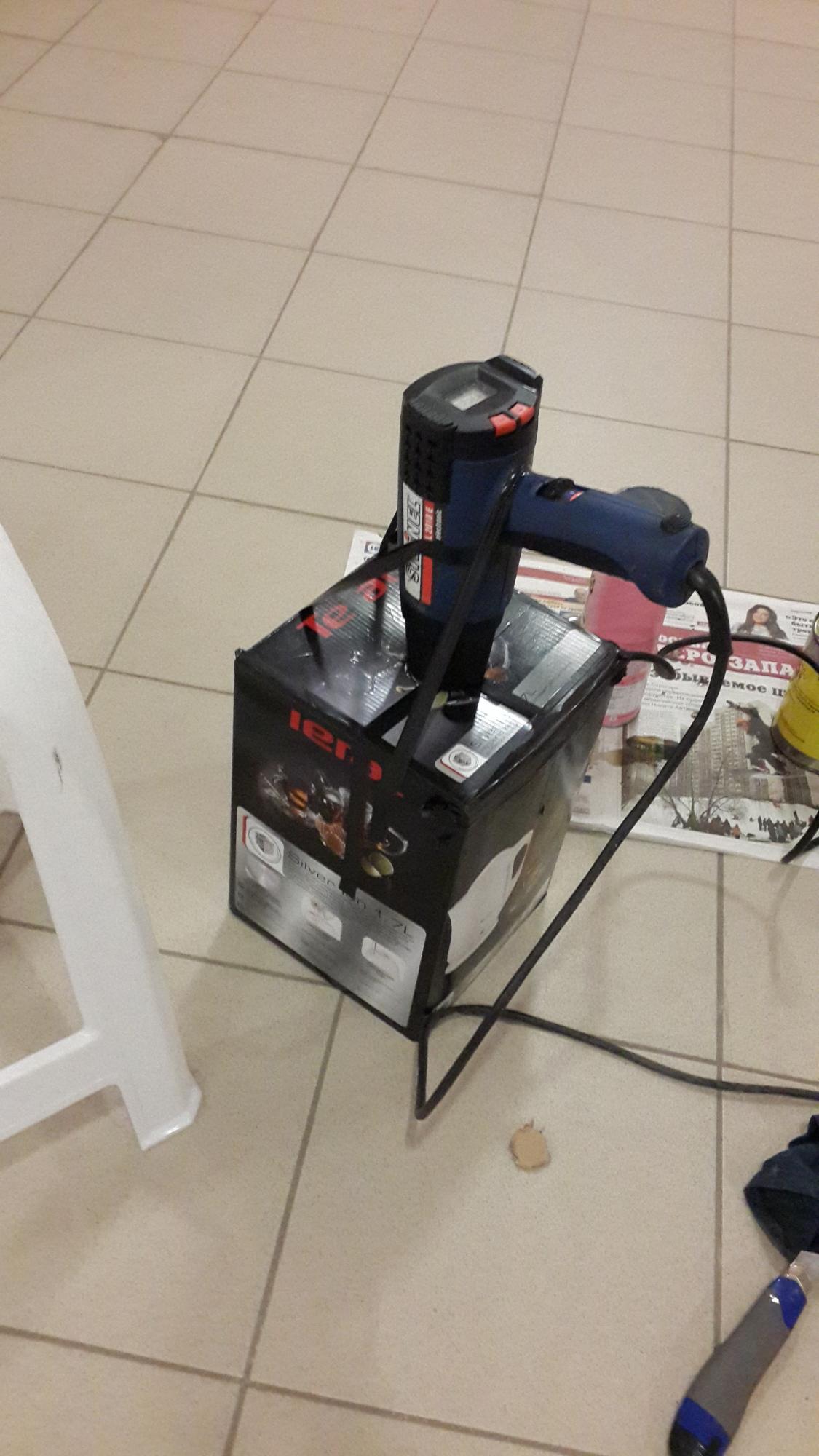

Короче купили с Кулибиным гф95 0.8л. Банка. Пополам. Ему лачить пока не надо ничего уже. А мне надо залачить мотор. Духовку мне бы и не дали, и я понял если я бы дома делал я бы точно сдох. Бвл в респираторе. И все равно надышался. В подъезде лачил. Этот лак сохнет при 105-110гр. Сушил с помощью фена. С начало рукой водил надо обмотками и понял что это полная фигня. Взял коробку из под чайника и сделал сушилку. Не оч вышло как хотел но все же мне удалось добиться того чтобы там было 106гр постоянно. Не меньше. На фене 150 было. Вообщем пролачил одну сторону и лак насквозь протек)) посушил так я 1.5ч. Достал вот сейчас, лак высох но такое ощущение что не до конца. Еще бы часок подержать. Завтра буду проливать еще и держать часа 3 может. Надеюсь это последний раз когда я лачу мотор, геморой, вонь..
Термодатчик кстати на обмотках был.
Завтра постараюсь сделать так чтобы было 109-110гр. Загерметизирую получше коробку. Ну и конда соберу поезду еще погрею до 120гр.

160 гр на фене выставь и хернёй не майся.
