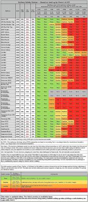

Vanad1um3
Кто-нибудь знает особенности их поведения при перезаряде или повреждении? Горят также как и простые?
