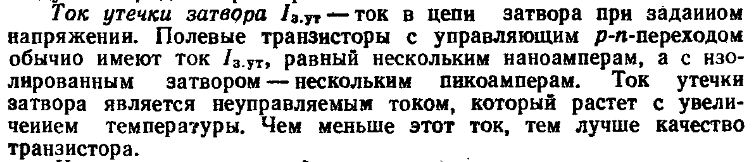

Vova_n
[user]TRO[/user], Кто отменил утечку ёмкости затвора?  ;-D
http://www.skilldiagram.com/gl3-9.html
И кто там смотрел в окно на уроках.
Это не интересно - не касается темы, поскольку паразитное явление, кмк.

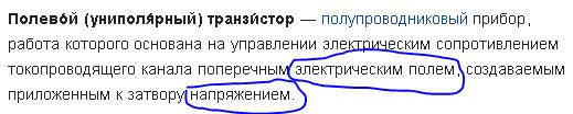

TRO
#100
Я просто оставлю это сдесь.
А это уже с почитаемой тут вики.

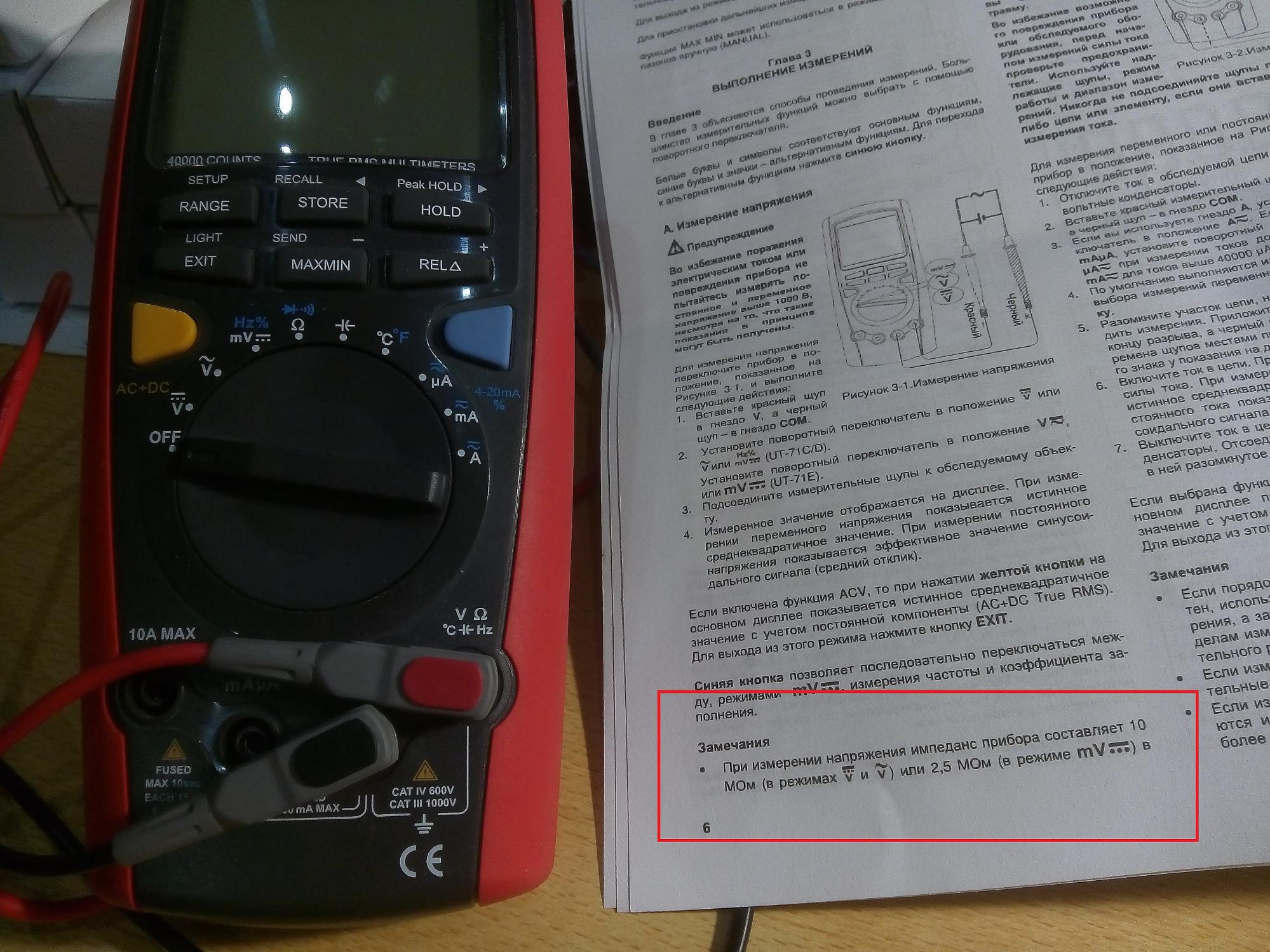

Яков93
[user]Griig[/user],
Цитата: Griig от 28 Окт. 2017 в 21:05
Или допустим через резистор второй щуп 10мег.
Назвать ролик так -"Не может быть, это прибор бракованный! Может Алекс был прав?"
Чего "не может быть"? вроде обычное дело когда сопротивление вольтметра 10 МОм (UT71C)

Цитата: Яков93 от 28 Окт. 2017 в 21:32
[user]Griig[/user],
Хороший прибор, ловит мин макс значения сам таким пользуюсь на работе. 10мОм это не утечка, а характеристики входного делителя.

При чем здесь сохранятся показания или нет? Если в вольтметре есть функция памяти так запомнит и без "замкнутой цепи".
Сами же предлагали сделать замер через резюк 10 МОм, разве если его поставить цепь перестанет быть замкнутой?
serrgio же сделал расчет насколько слабый ток течет при таком подключении, настолько слабый, что его прибор не регистрирует, как же этот ток может применяться для измерения других каких-то значений?
Какой-то глупый спор. Сорока наверное реально двинул эту тему для стрелочных вольтметров, вот там действительно нужен слабый ток, чтоб магнитное поле отклоняло стрелку, а для цифровых с ОУ и АЦП с входными сопротивлениями в гигаомы тема про необходимость какого-то тока несерьезна ПМСМ.
