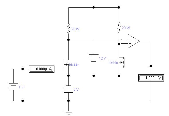

Нате, я вам по памяти собрал в симуляторе упрощенную входную схему.
Как ни странно, по точности получилось круче метрологической.
Помогите найти шунт в измерительной цепи....
Почему я на входе даже тясячной доли микроампера намерить наизмерять не могу?
Где этот чертов ток на входе (в измерительной цепи)?........
В общем эта схема является опровержением нжеследующего заблуждения:
Цитата: Alex_Soroka от 26 Окт. 2017 в 16:21
..я утверждаю что понятие "вольт" высосано из мальца, и по сути все наши приборы меряют Амперы.  :hello:
могу доказать...
Миф разрушен господа.
Если ток не нужен и измеряется чисто потенциал, напряженность поля, то зачем соединять земляные выводы? И на симулятор ссылаться не совсем строго, потому как даже на офисном калькуляторе можно настроить округление до х десятичных разрядов, что уж говорить о более сложных симуляциях со своей степенью приближения к реальным параметрам компонентов: есть там величина затворной ёмкости и ток хотя бы её зарядки должен быть просимулирован?
