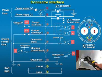

Подскажите, по схеме - между аккумулятором автомобиля и разъемом CHADEMO стоит управляемый контактор.
По схеме он управляется сигналом +12 вольт с зарядной станции.
Вопрос, можно ли подать на него сигнал + 12 вольт через разъем CHADEMO, дабы получить на высоковольтных контактах напряжение с тяговой батареи?
Минуя всю процедуру согласования параметров с зарядной станции по этому протоколу.
Хочу использовать авто (IMIEV) в качестве резервного источника питания дома. Имею инвертор с питанием 350-490 вольт на выходе 220в 5 квт.
licwn
нужно замкнуть реле контактора  (ev contactor control  relay) находится под задним сиденьем и замкнуть 10 на 3 и что бы зажигание было включено.
Я хочу именно с разъема Чадемо это получить, т.е. есть у меня вилка с проводом. без залаживания под седенье авто.
Как можно это сделать со стороны разъема?
Или мутить контроллер который обманет ЭБУ автомобиля и включит контактор?

Обманывать не нужно, нужно договориться с бмс. Митсубиши показывала устройство  которое позволяло  подключать автомобиль через чадемо к дому и питать его. те можно не только заряжать авто через чадемо, но и питаться от автомобиля. Но надо протокол обмена с бмс запрограмить и уметь общаться с бмс.
Но я думаю что даже если научиться общаться с бмс, то она не позволит ехать и заряжать. Тут не знаю, можно ли будет обмануть. Если вручную активировать контактор чадемо, то заряжаться в движении можно, тк бмс ни сном не духом о том что батарею заряжают.
Володимир 337
Миев повер бокс, но там мощность 1,5 кВт, и напряжение 110в, и для включения контакторами как я понимаю идёт запитка от гнезда прикуривателя. Вот как там контролируется нижний порог на каждой ячейке не знаю, может вообще ни как).
licwn
зачем там будет запитка от прикуривателя? если по протоколу договориться с бмс, она сама включит контактор и сама же его выключит, когда батарея разрядится.
